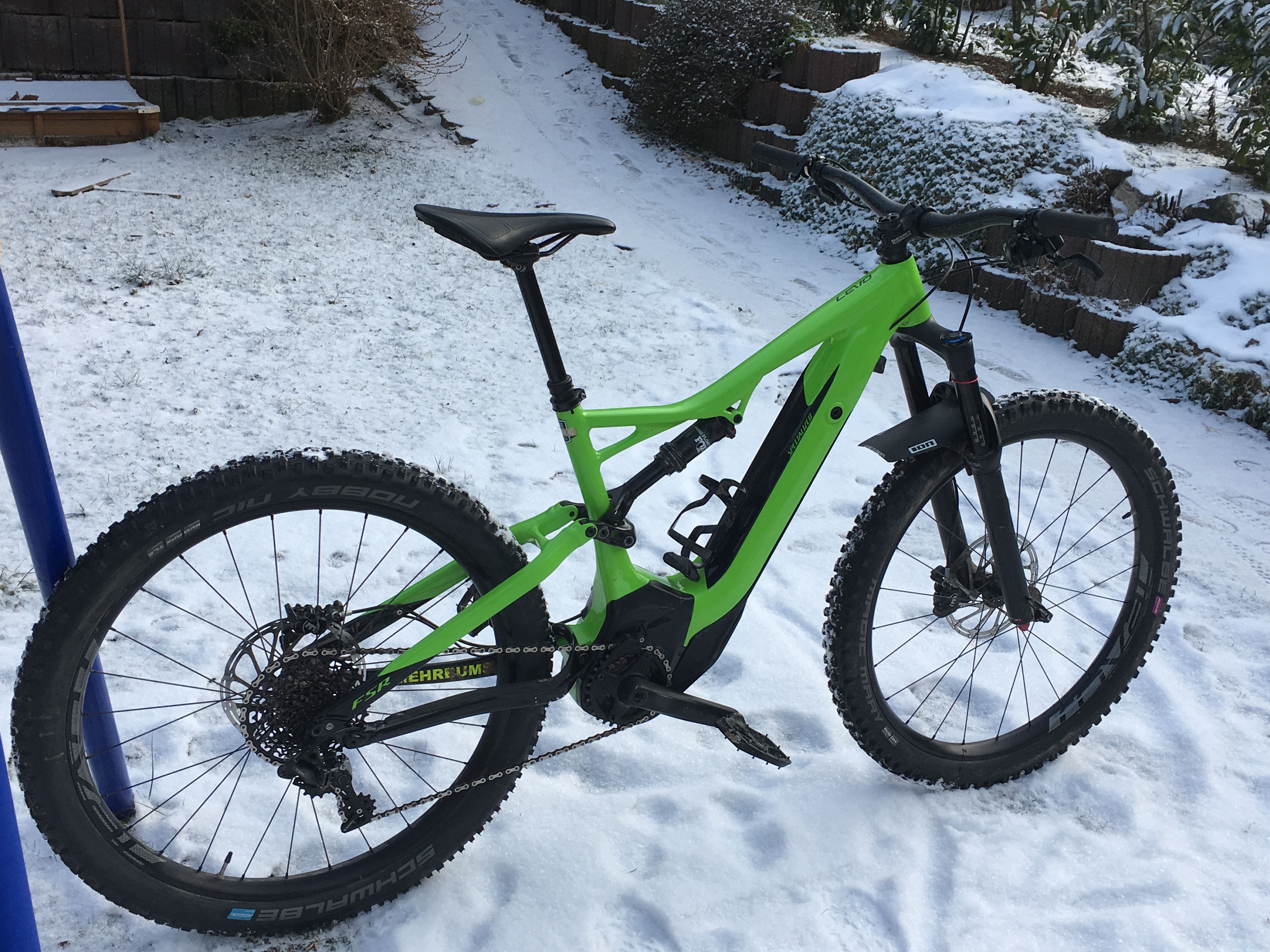

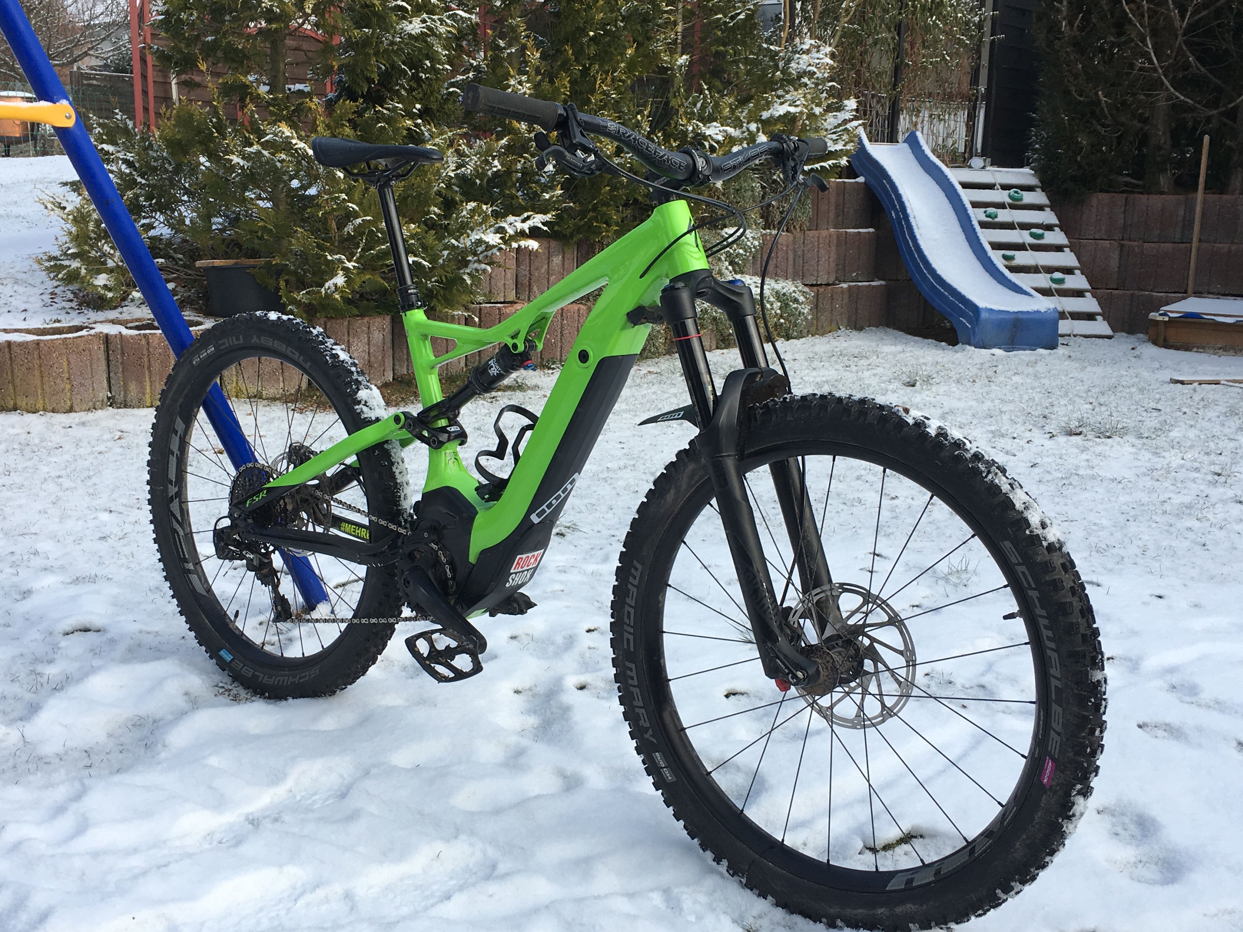

Moin! Fährt jemand von euch eine 160er Lyrik in seinem Levo? Bin auf Infos gespannt!
Ich habe bei mir die 150er Revelation rausgeworfen und ne 160er Lyrik reingehauen. Die Revelation bin ich mit 25% Sag gefahren, die Lyrik jetzt mit 30%.
