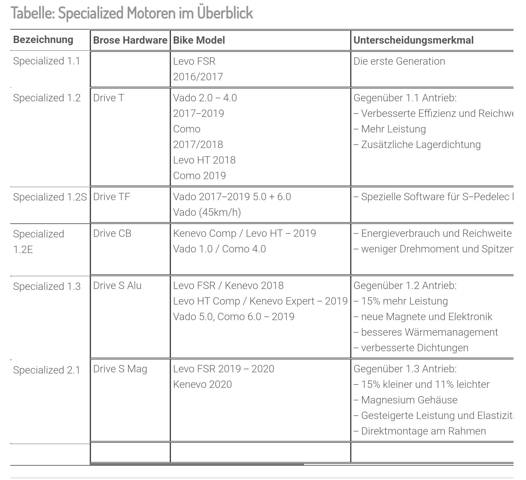

Mooooment. Hier geht es doch um den 1.3 Motor. Das manual passt also nicht zu seinem Rad.
Es war (zumindest habe ich es so in Erinnerung) bei den alten Turbo Levos normal, das man am Akku ausschalten musste, um ohne Unterstützung zu fahren.
Möglicherweise liegt es also am älteren 1.3 Motor des HTs. Am 2.1 kann man direkt am Lenker, bzw. am ein/ aus Schalter "Leerlauf" einstellen.
Quelle: https://www.e-mtb.de/e-mountainbike-testbericht/specialized-motoren-im-detail/
