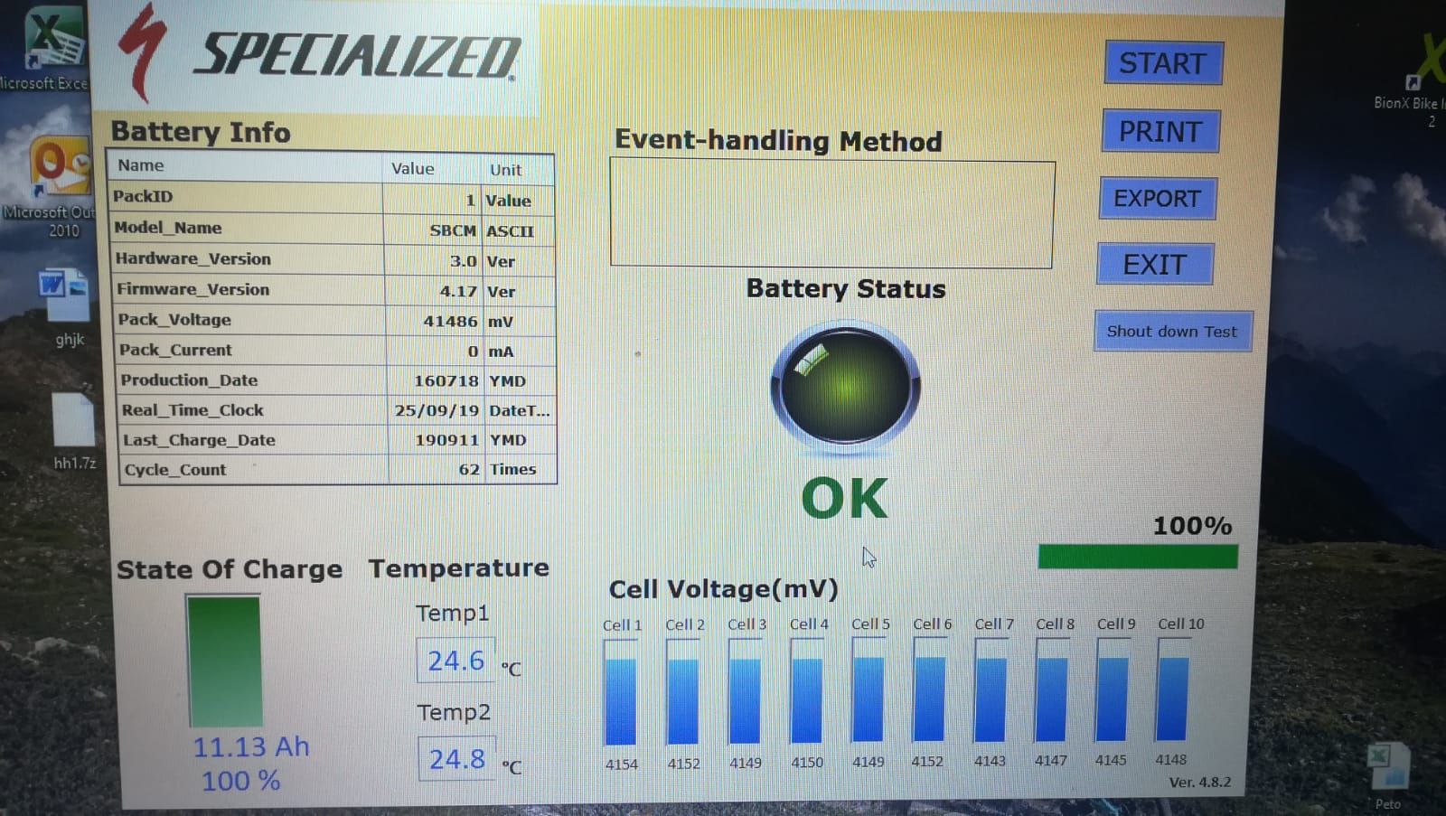

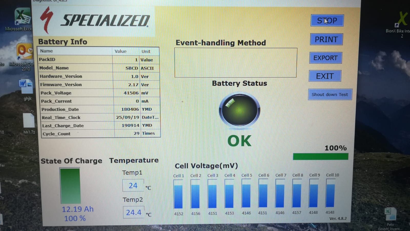

Hallo Leute?, ich will mir ein gebrauchtes Kenevo kaufen (5 Monate alt ) mit 2ten Akku !! Kann mir jemand erklären ob die Akkus in Ordnung sind ? Ist die Seriennummer vom Akku irgendwo registriert zwecks Garantie ? Lg
Hallo,
soweit ich das sehe, ist der obere Akku schon 3 Jahre alt. Hat ca.10% der Kapazität eingebüst, was für mich als Ersatz- oder Zweitakku nicht sonderlich ausschlaggebend wäre. Solange der Akku die 3 Jahre regelmäßig genutzt wurde sollte alles kein Problem sein.
Dass die SN registriert ist, kann ich mir nicht vorstellen. Ist sie zumindest beim Bike meiner Frau nicht.
Grüße
dasweezel
