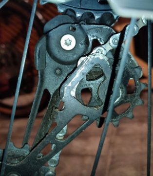

Hallo.
Ich wollte gestern bei meinem Cube Stereo Hybrid Action Team Baujahr 2020 das Schaltwerk einstellen.
Dabei musste ich festestellen das die Laufgeräusche von der verschlissenen Kassette und der der Kette stammen.
Aber was ich nicht verstehe ist das ich den umschlingungswinkel mit der B Schraube nicht einstellen kann.
Die Schraube ist schon komplett heraus gedreht aber es fehlen dann immer noch 3-4mm bis das größte Ritzel mit der Markierung auf der Rückseite fluchtet...
Kann mir jemand die ursache für so einen Fall sagen?
Re: Shimano XT 12 Fach Schaltung Umschlingung lässt sich nicht einstellen
Wenn die Kette verschlissen ist, ist die zu lange. Vielleicht solltest du erst mal ne neue Kette montieren und korrekt ablängen. Dann noch mal testen, der Spanner dürfte dann in einer anderen Position stehen.

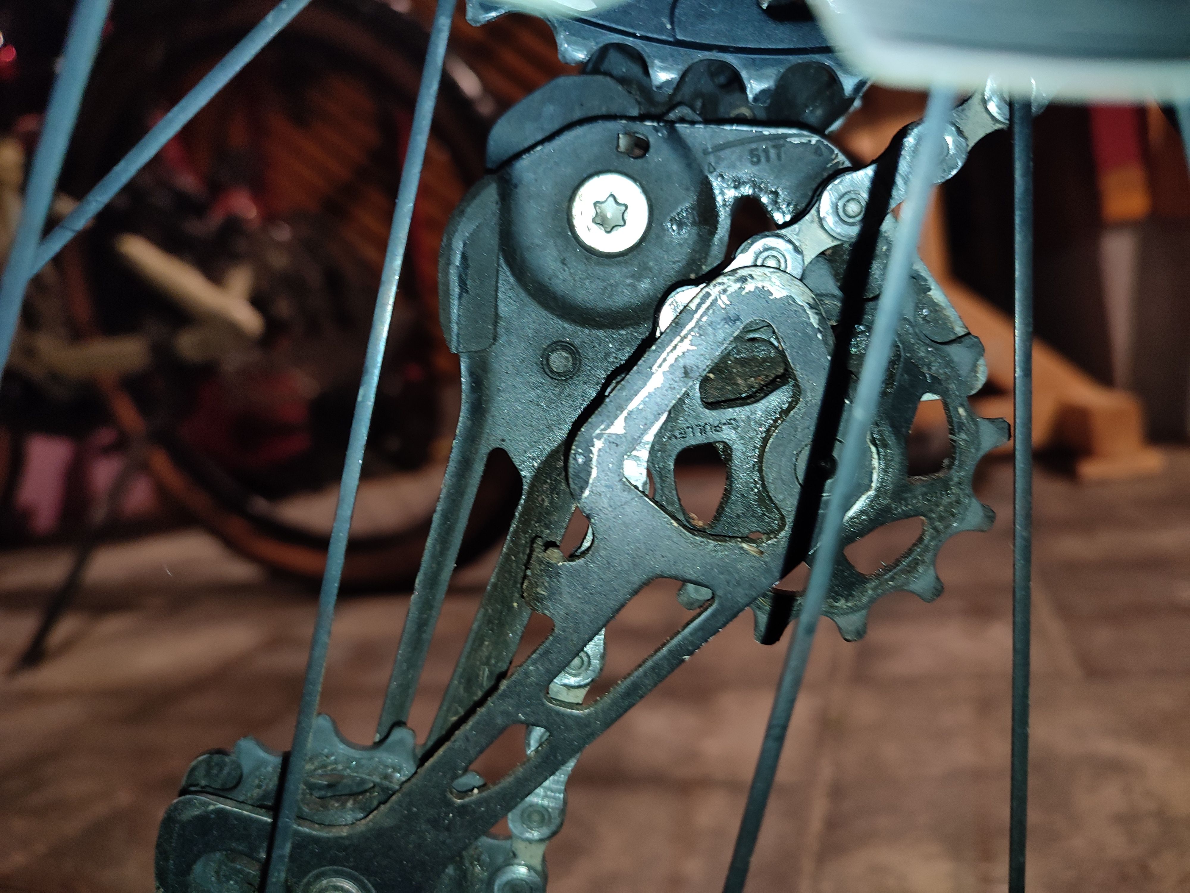

Laut kettenleere ist die Kette nicht gelängt. Sie ist nur an der innenseite angeschliffen, weil an den Kassetterädern ein Grad an den Zähnen ist.
Kann es sein das die Kette vom Vorbesitzer falsch abgelängt wurde?
Wo kann ich nach sehen wie viele Glieder die Kette der 12 Fach Schaltung haben muss?

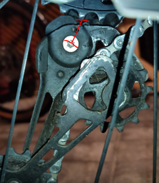

was mir hier auffällt (gegenüber der XT bei meiner Frau) der Drehpunkt ist bei dir wesentlich tiefer in Relation zum Zahnkranz, deshalb kommst mit dem Verstellbereich nicht mehr aus (die Stellschraube hast ja schon ganz draussen)
ist das bei dir wirklich eine Kassette mit 51 Zähnen?
oder es ist doch etwas mit der Aufhängung (Schaltauge)
Lg Tirolbiker63
rechts XT bei meiner Frau (noch alles original)
