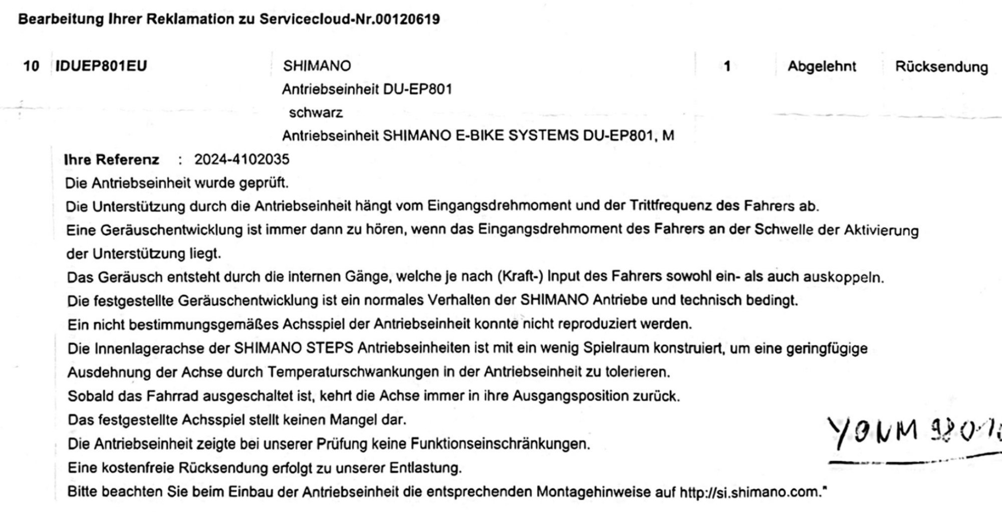

Bei meinem Rise mit EP801 von 2023 (ca. 4000km) das Gleiche. Wenn der Motor warm ist, geht das weg.
Hab schon alles durch… Es kommt definitiv vom Motor. Hatte den Motor reklamiert, er wurde vom Händler zur Überprüfung zu Paul Lange geschickt. Mit dem Ergebnis, dass alles i. O. ist.
Beim Rise meiner Frau (H20, EP6) fängt es auch an. >1000km.
Je mehr Unterstützung zugeschaltet wird, desto weniger merkt man es.
Also fahre ich weiter…
