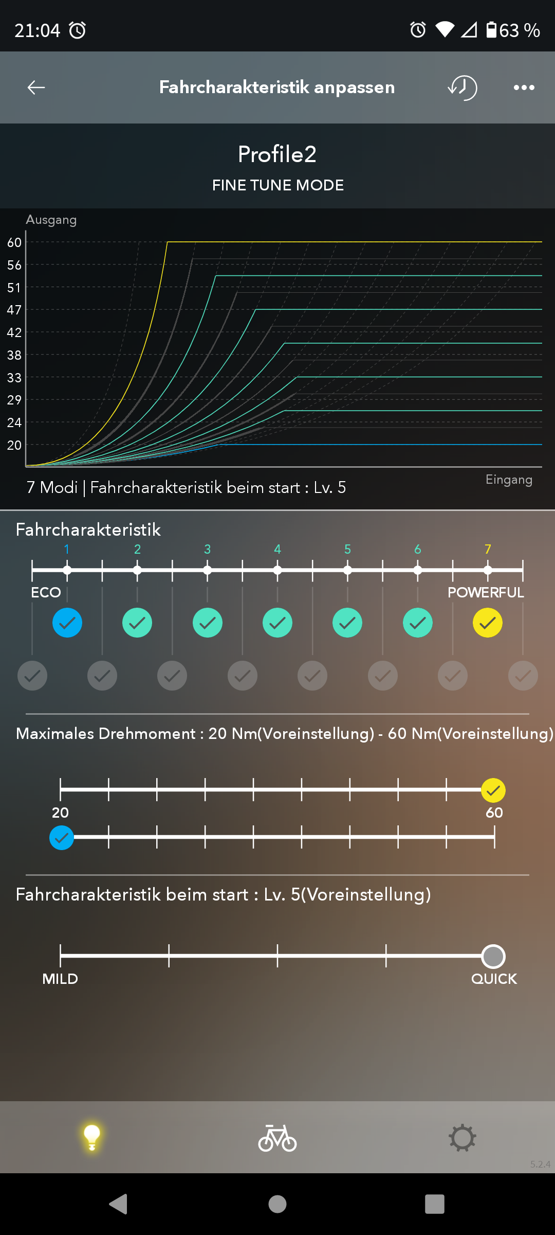

Hat jemand schon Erfahrungen mit dem "Fine Tune Mode" aus der Shimano * E-Tube App gesammelt?
Ich hab bisher wenig bis gar nichts darüber gefunden,
Wie stellt man die Leistungsstufen sinnvoll ein. Gibt's es Langzeiterfahrungen damit? Macht der Fine Tune Mode überhaupt Sinn? 🤓
Fragen über Fragen...😁
Fine Tune Mode Standart Einstellungen
Ich fahre ein Orbea * Rise H20 (2023)
Motor Einstellungen
Eco: 24Nm
Trail: 33Nm
Boost: 51Nm
Grüße Hasenbier 🐰

Der Fine Tune hat ausserdem das Problem dass die Fine Tune Stufen alle mit der grünen LED angezeigt werden, so dass man nie weiss welche Fine Tune Stufe gerade gewählt ist. Eco und Boost wird weiterhin mit blau und gelb angezeigt.

Na ja für mich macht er nur Sinn wenn man lange Anstiege (Alpen und Co..) auf Zufahrtwegen meistern und dabei ein wenig Strom sparen will. Die Strategie dahinter, ist dass man sich im Anstieg an die gewünschte Unterstützung "rantastet" durch die vielen Modi... Wenn's auf Singeltrail geht schalte ich dann in den Normalen drei Stufen-Modi um.

Ist der Fine Tune Mode dann so was wie eine "Automatik"? Die Software gibt dann nur so viel Nm frei wie gerade gebraucht wird , bzw eingestellt ist ?
