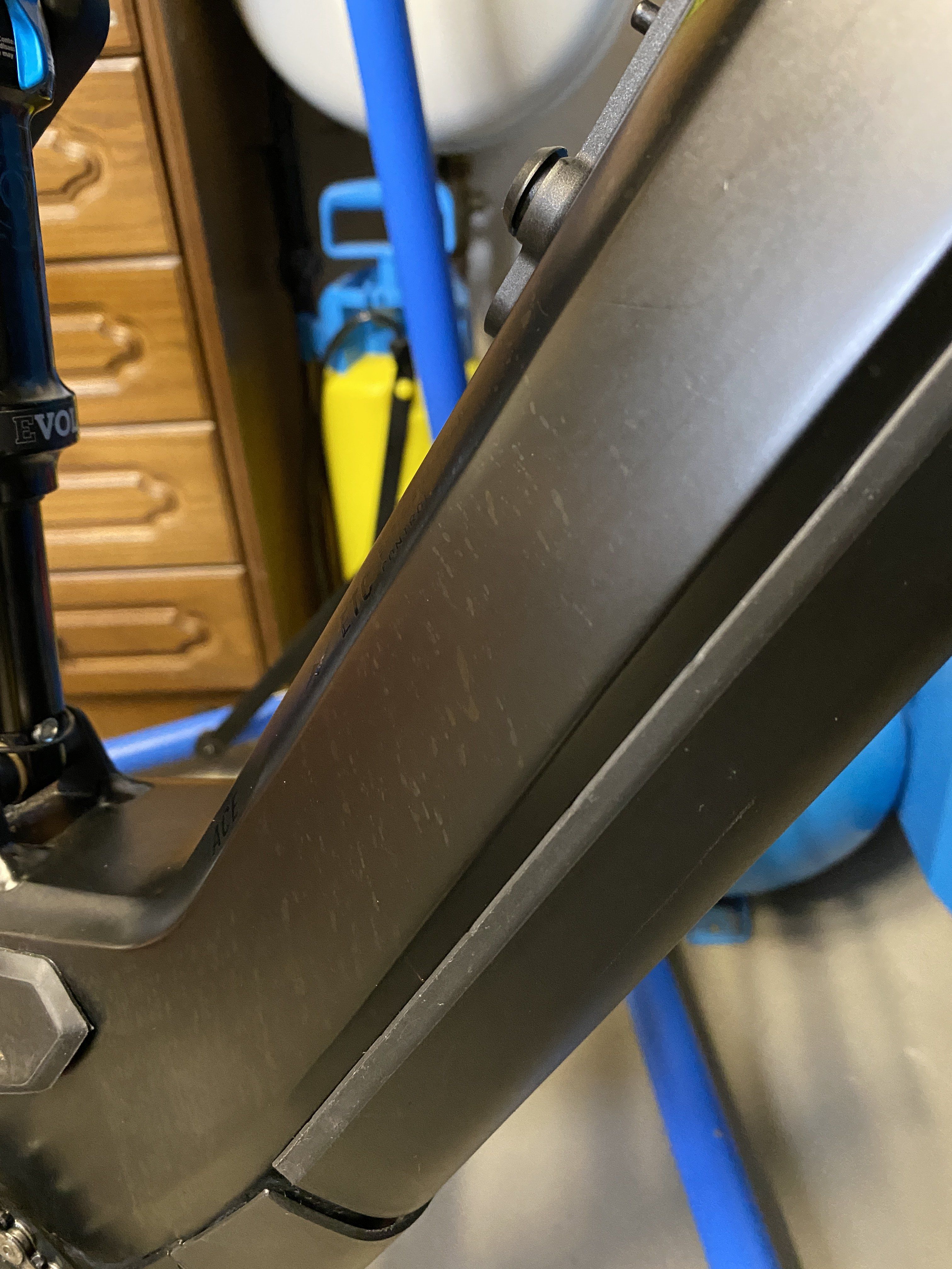

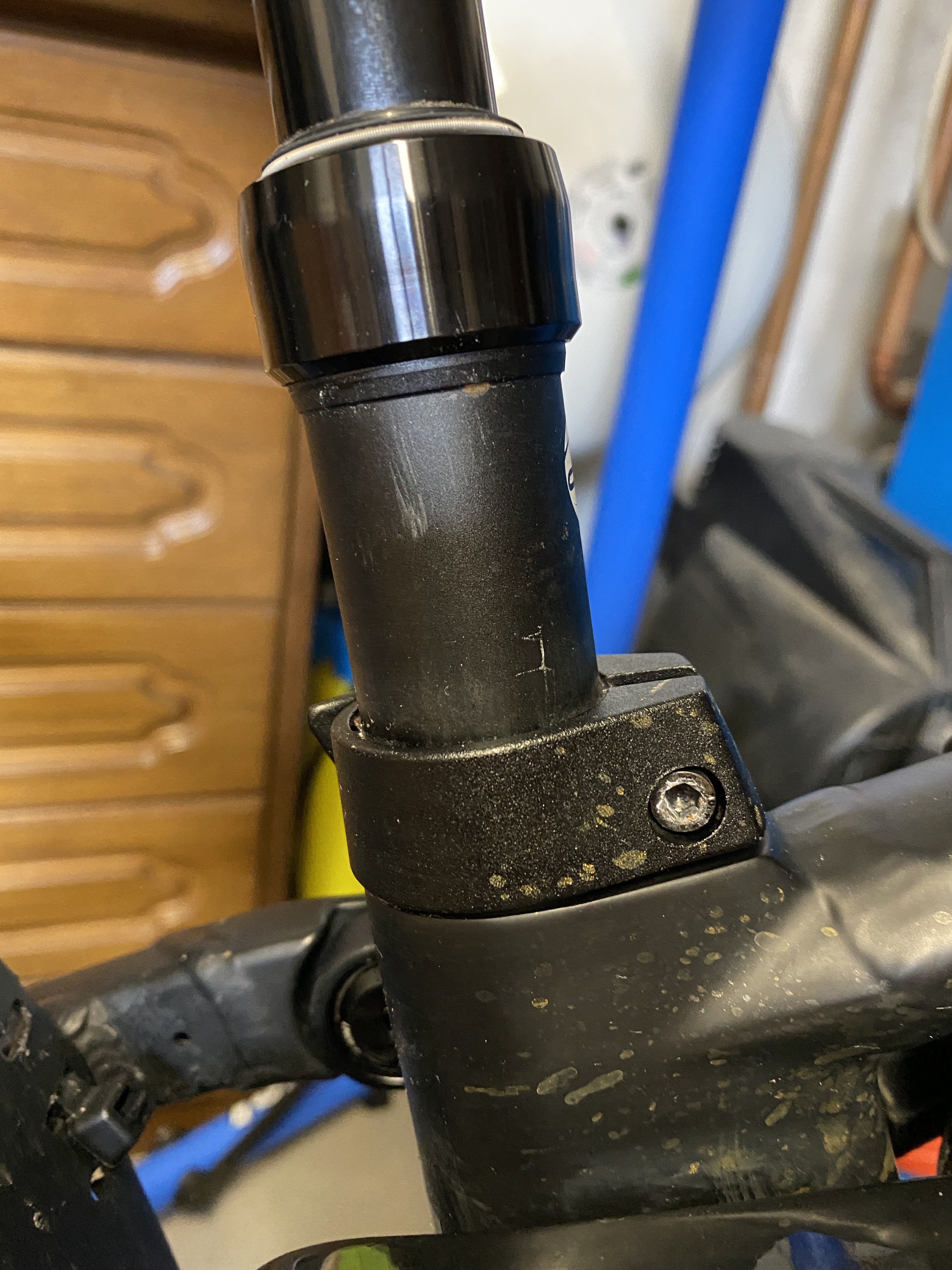

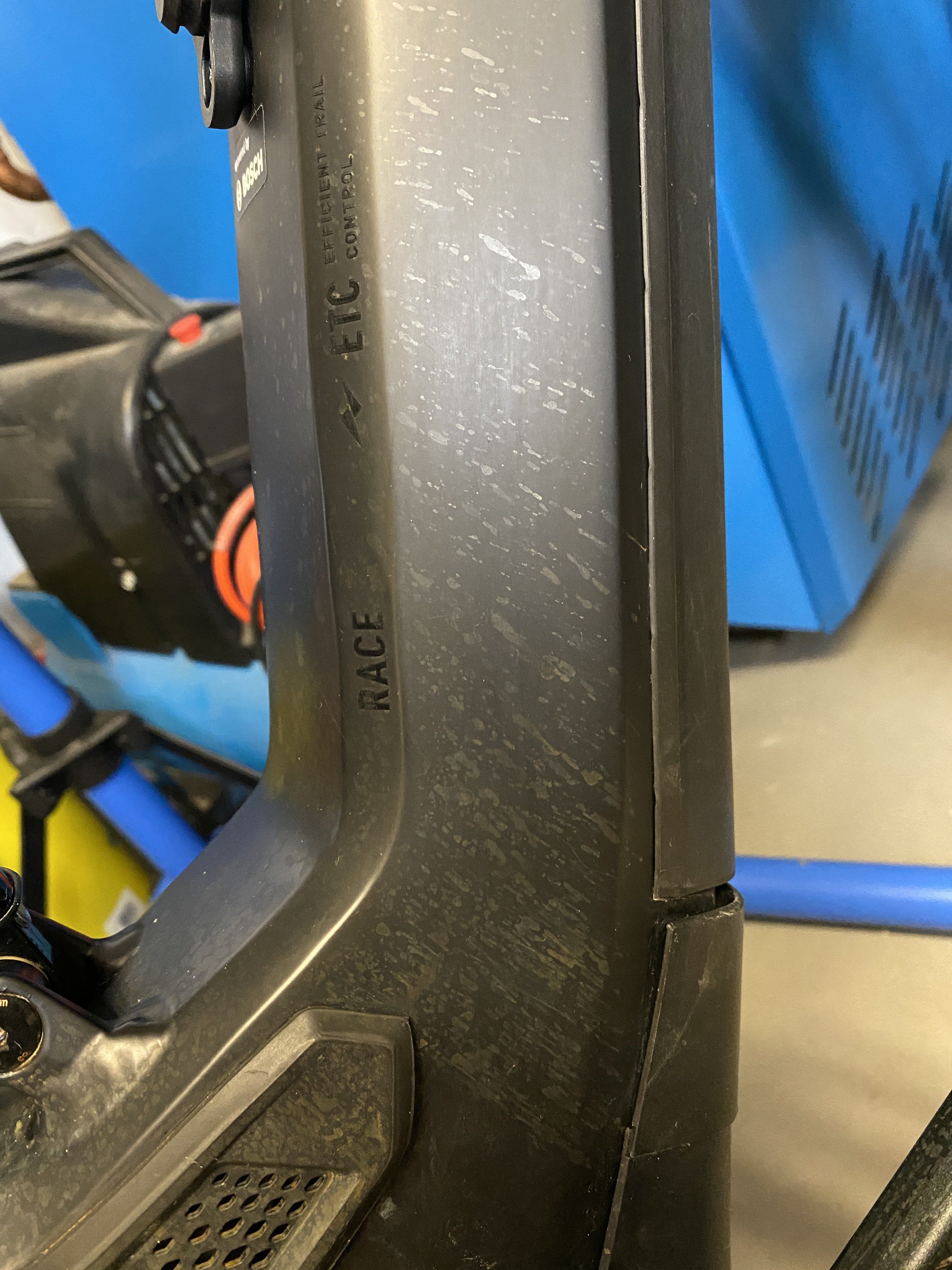

Tach zusammen,
ich hab da ein ziemlich "komisches" Problem:

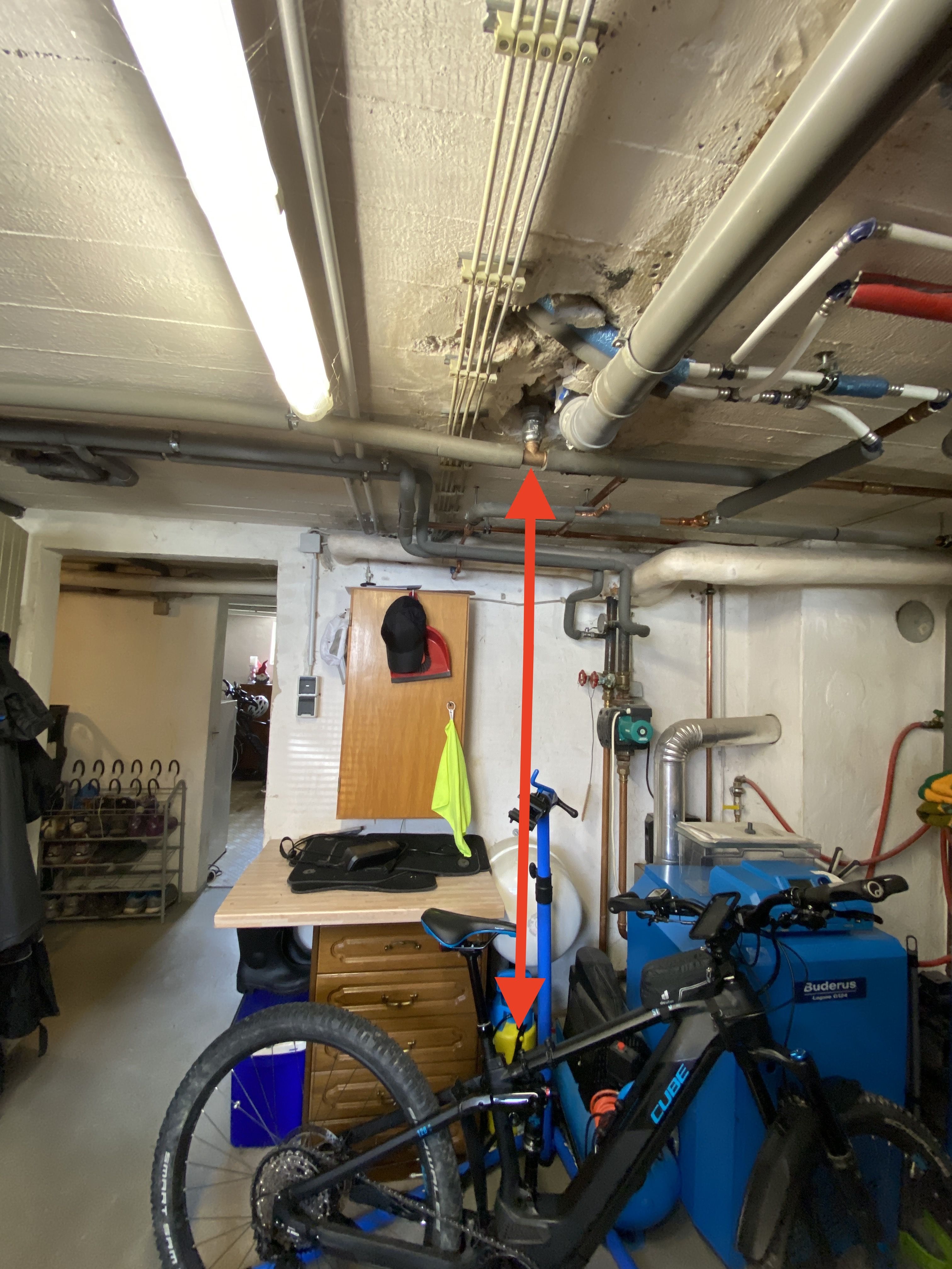

Mein Bike steht bei uns im Keller (Einfamilienhaus - 2 Wohnungen). In diesem Kellerraum verlaufen an der Decke auch einige Rohre.
Nun hatten wir letztes Jahr dort ein T-Stück defekt, wodurch immer mal wieder ein paar Tropfen Wasser auf mein Bike getropft sind.
Dieses Wasser war auch leider etwas sehr rostig und nun habe ich am ganzen Rahmen und auch teilweise an den Pedalen so blöde "Stockflecken" von dem Rostwasser.
Hat jemand ne Idee, wie ich diese Flecken wieder vom Bike runter bekomme? Wasche mein Bike sonst immer mit MucOff, damit gehen die Flecken allerdings nicht weg!
Ich hab mal gelesen, dass es wohl mit Essig- oder Zitronensäure gehen soll, jedoch will ich mir auch die Lackierung/Lackschicht vom Bike damit nicht zerstören :screamingfear:🙈
Falls also jemand ne gute Idee haben sollte, wie ich diese Flecken schonend wieder abbekomme, dann wäre ich demjenigen sehr dankbar 👍!
Hab mal versucht, ein paar Bilder davon zu machen!

Ich denke das es mehr Kalkablagerungen sind.
Ist euer Wasser kalkhaltig?
Wenn ja, dann würde ich es mit Zitronensaft probieren (gibt es auch in kleinen Plastikflaschen in Form einer Zitrone). Ein Tuch mit Z. tränken und die Stellen betupfen.
Zitronensaft, bzw. die enthaltene Säure löst Kalk.
Sicherheitshalber mit viel Wasser direkt danach abwaschen.
Und erst einmal an unauffälliger Stelle probieren.

Ja, wir haben sehr kalkhaltiges Wasser hier bei uns 🙈
Dann werde ich es also mal mit dieser Zitronensäure probieren, die aus den kleinen, gelben Plastikflaschen!

Ich würde es erstmal mit wd40 probieren. Ansonsten autopolitur. Ist dein bike gepulvert oder lackiert?
Mein Tipp wäre spontan ebenfalls ein leichtes Öl wie WD40, Ballistol oder ähnliches zu verwenden... Man könnte anschließend mit mildem Spüliwasser dies wieder entfernen, da dein Rahmen "matt Schwarz" zu sein scheint, was sonst speckig aussehen würde.
Ansonsten hilft hier auch Cola. Das solltest du aber von blanken Metallteilen fernhalten bzw. anschließend wieder konservieren (Mit öligem Lappen abreiben).
Cola würd ich aufgrund des Zuckers nicht nehmen. Der wirksame Bestandteil, die phosphorsäure lässt sich wunderbar auch mit Zitronensaft ersetzen. Mit einem Öllappen hab ich bisher jeden Dreck entfernen können. Ich denke nicht, daß sich das rost oder Kaltwasser in den Lack gefressen hat.

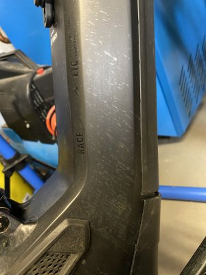

So, habe es jetzt mal mit WD40 und mit Zitronensäure probiert....ich bilde mir ein, dass es ein klein wenig besser geworden ist....ich kann mich aber auch täuschen?!
Mache später nochmal ein Bild zum vergleich!
Edit:
Hier dann mal noch ein Bild nach der Behandlung mit WD40 und Zitronensäure:
