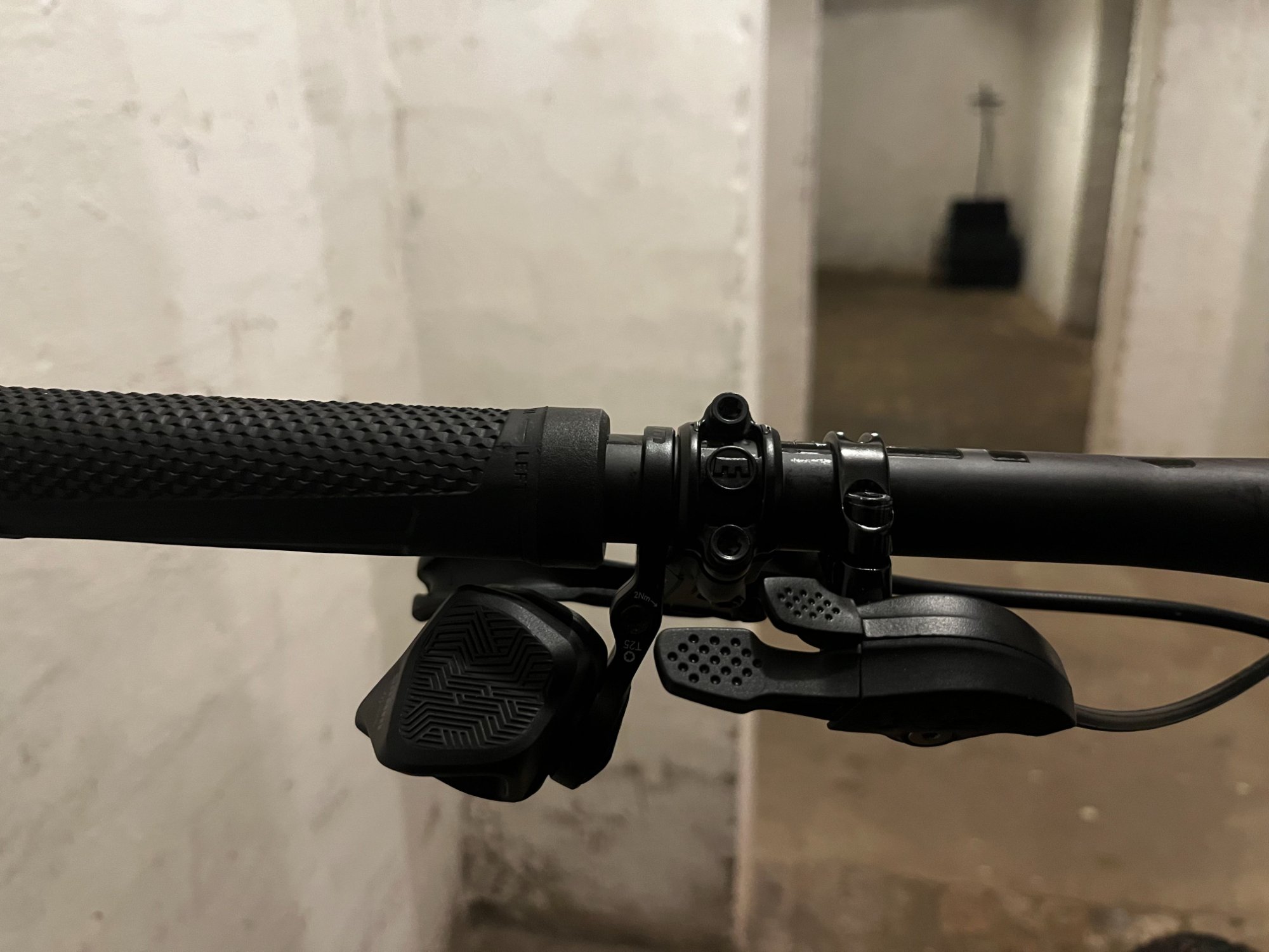

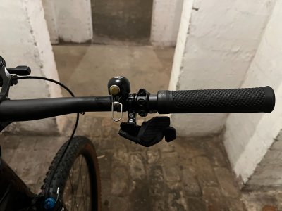

Was denn hier los? Der Neue ist doch Geil! Kleiner, Formschöner und ordentlich Variabel mit den unterschiedlichen Paddeln. PM an mich wenn jemand tauschen mag. Einen alten hab ich noch rumliegen. (Links)

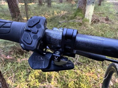

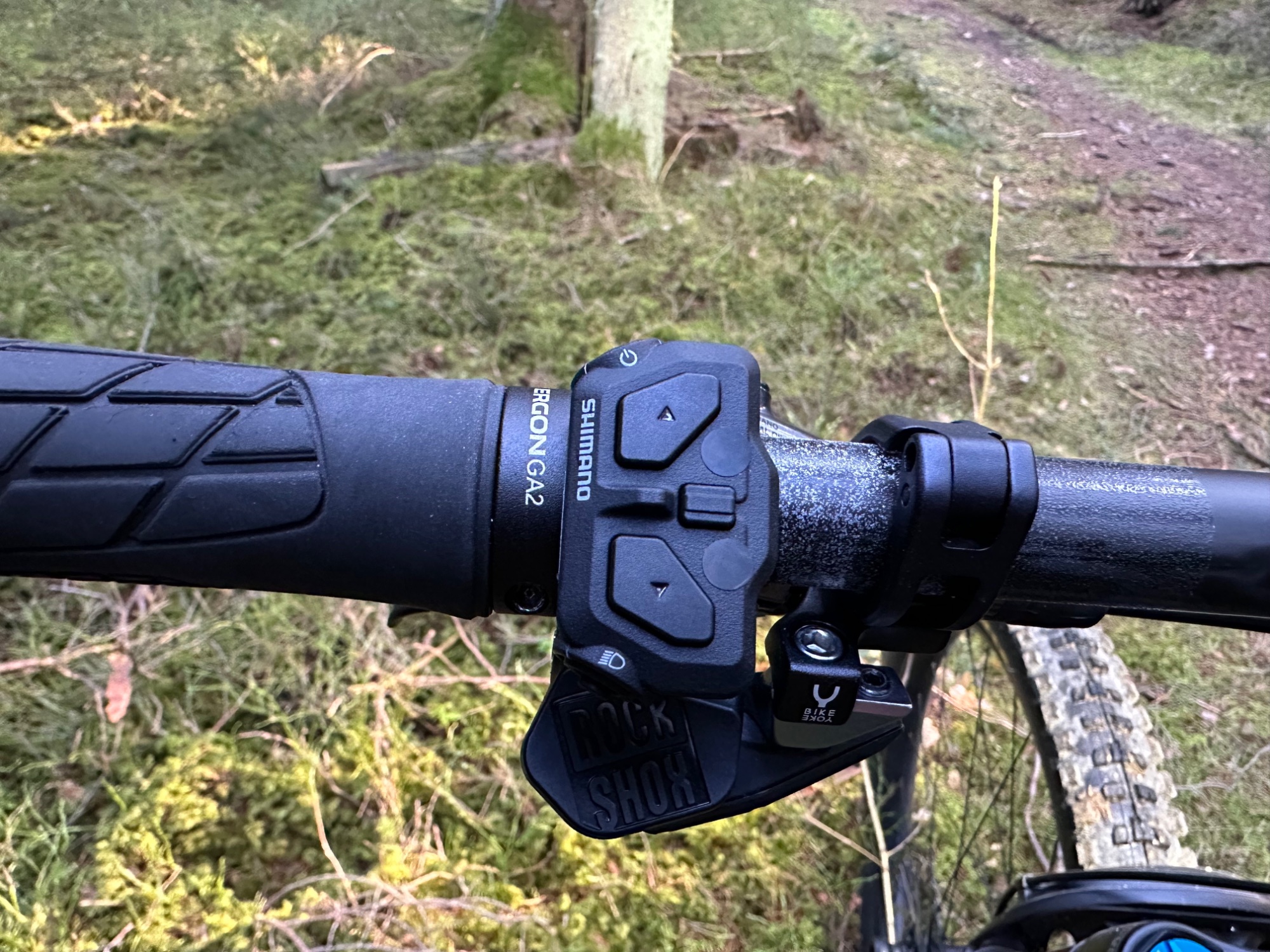

Ich nutze den Ulimate Pod mit Rockeraufsatz. Habe den von rechts umgebaut und mir rechts einen neuen Controller geholt. Mit Pods/Controller für links sieht es gerade düster aus :-(
Die sind ja gleich um die Ecke ;-)
nach Rockerpod links habe glaube auch nicht gesucht, wollte ursprünglich auch den mit RockShox Schriftzug. Dann hatte ich den Schalthebel/-Controller für rechts gesehen und mich für den Umbau entschieden und war in Summe günstiger.

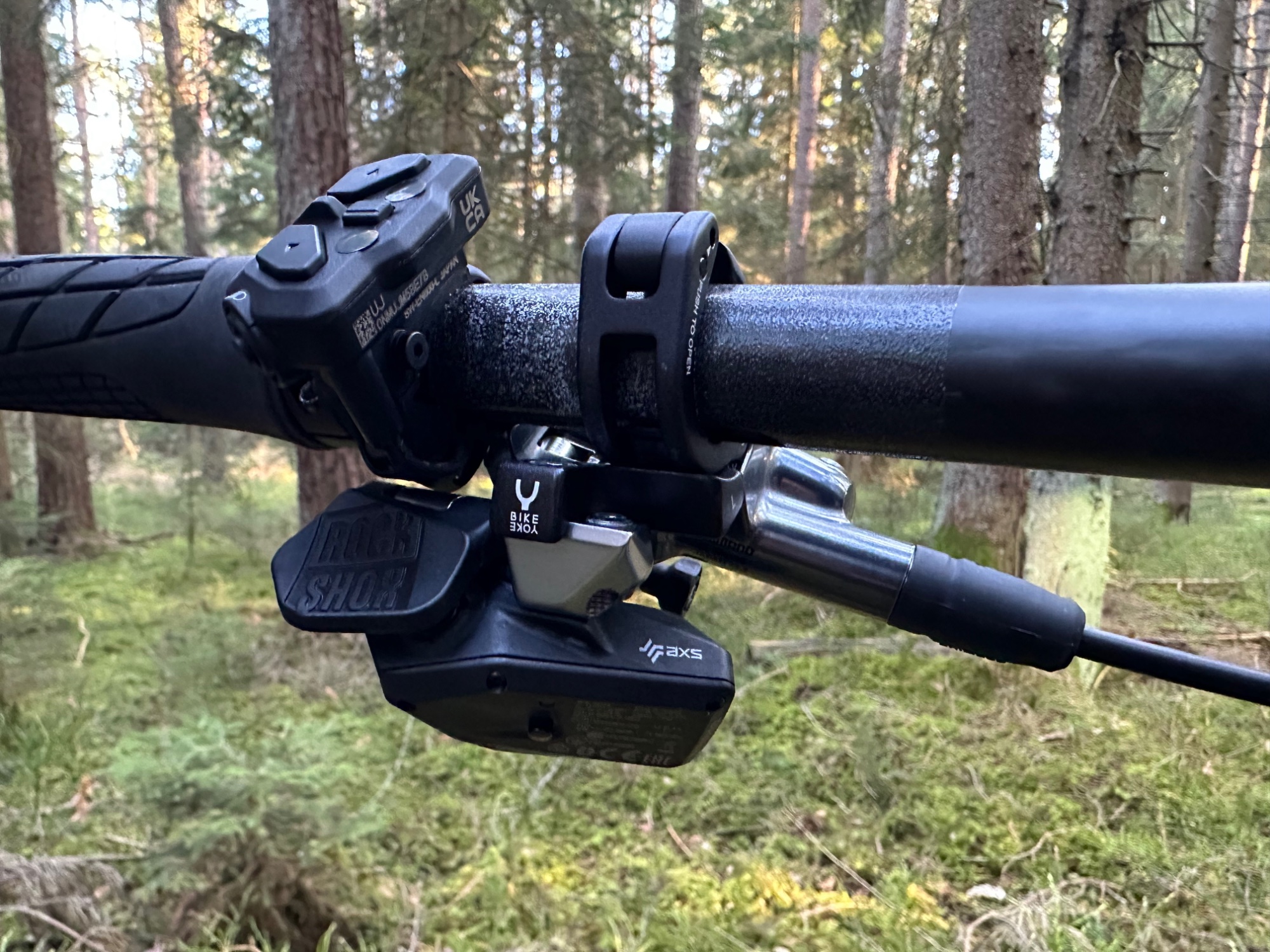

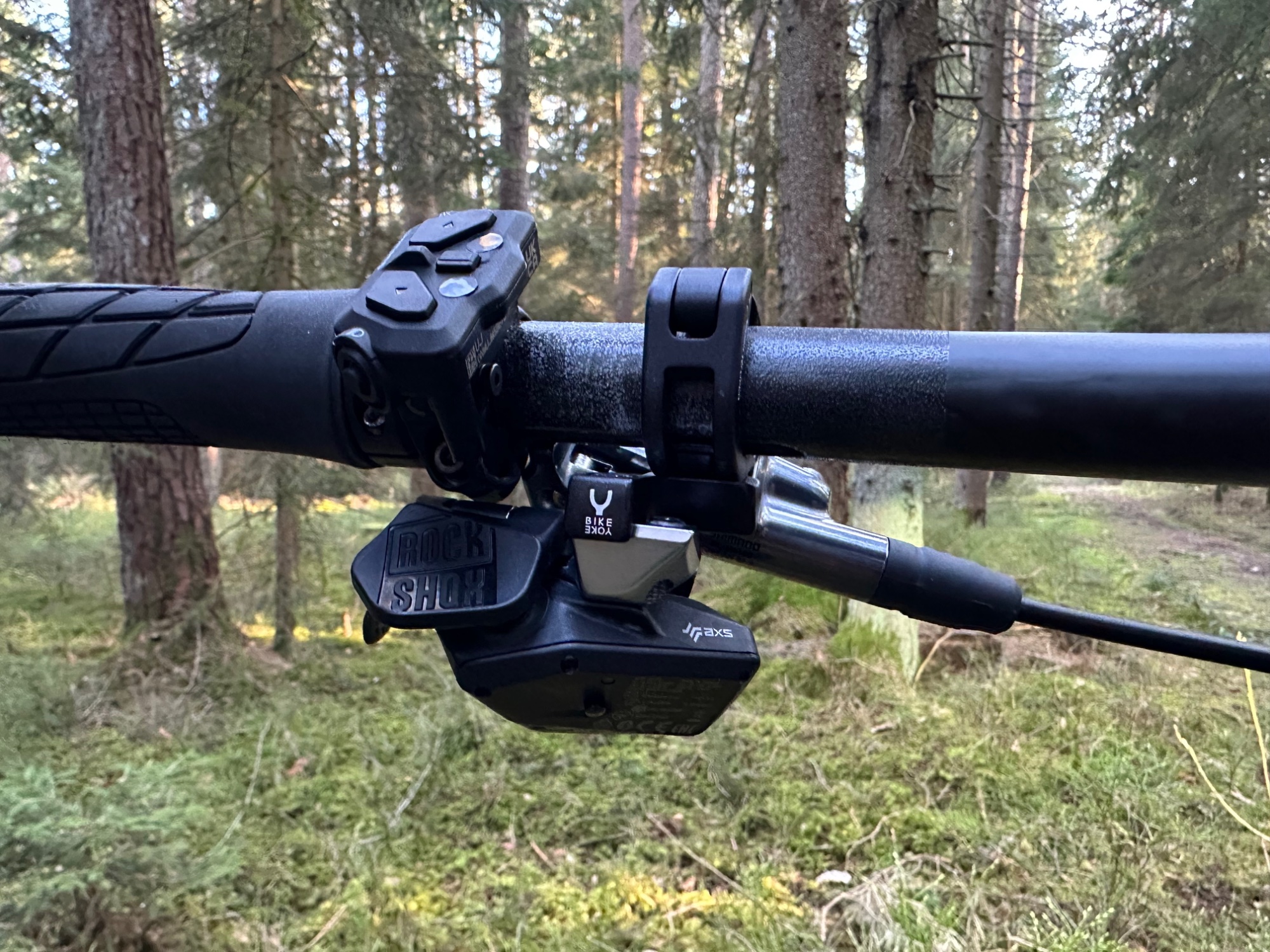

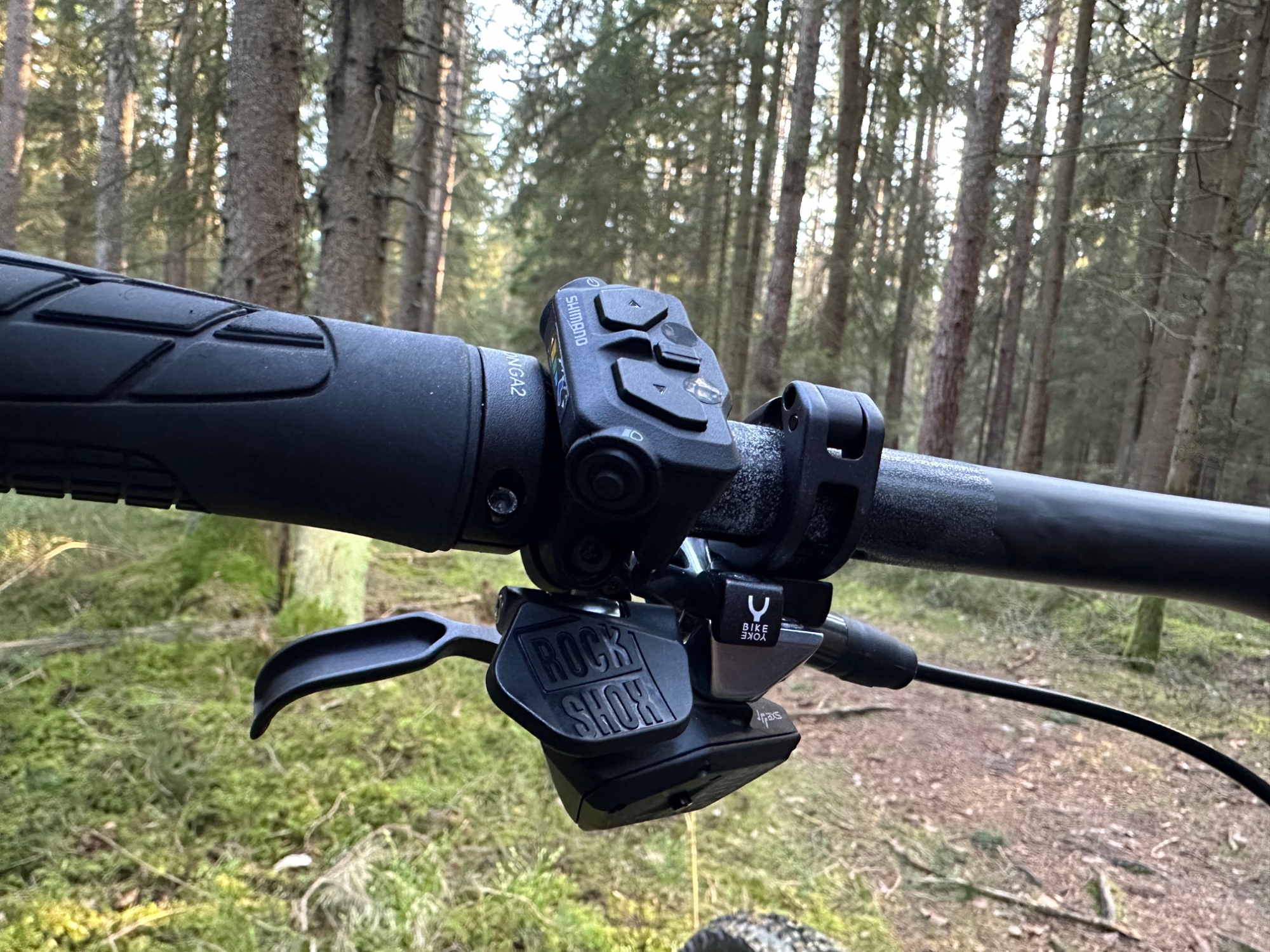

Wenn die Bremse i-spec EV hat, was ich annehmen würde bei einer neuen XT, gibts div. Adapter. Ich glaube aber mit keinem wirds wirklich besser als mit der Pod Schelle, weil die Position nicht optimal ist.
Z.B. EV auf Matchmaker:
https://bikeyoke.com/i-spec-ev-adapter/specev-set
Und dann nen Poddy dran:
https://bikeyoke.com/poddy/pod
Teuer und ganz schönes Gebamsel. Würde ich nicht machen.
Bei Problem Solvers könnte sich auch noch was zu i-spec EV finden lassen.
Der o.g. ist i-spec II. Da muss man aufpassen. Soweit ich mich erinnere sind die Aufnahmen garnicht mal so unterschiedlich, aber man kommt bei einer absolut bescheuerten Position raus und müsste was wegfeilen.
Ist aber Jahre her das ich mit alter XT / neuer XT / div. Schaltungen und beste Cockpit Kombi beschäftigt habe. Nicht ausgeschlossen das es gerade für den Pod und aktuelle XT noch wo smartere Produkte gibt.
