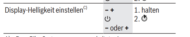

Lässt sich dimmen, die Vorgehensweise steht in der Bedienungsanleitung von Bosch...
Für die Faulen
Das Display muss ausgeschaltet sein.
