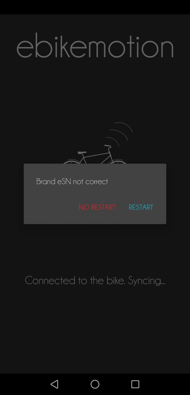

Habe eine Frage zur Anmeldung zur EBikeMotion App. Ich habe seit einer Woche ein Rocky Mountain c70 , schätze 2019er. Und es ist total super.
Ich erhalte hier die angehängte Fehlermeldung.
Habe Akku bereits länger als 5 Minuten abgeklemmt. Über Bluetooth findet das Handy auch keinen neuen Geräte.
Was mache ich falsch?

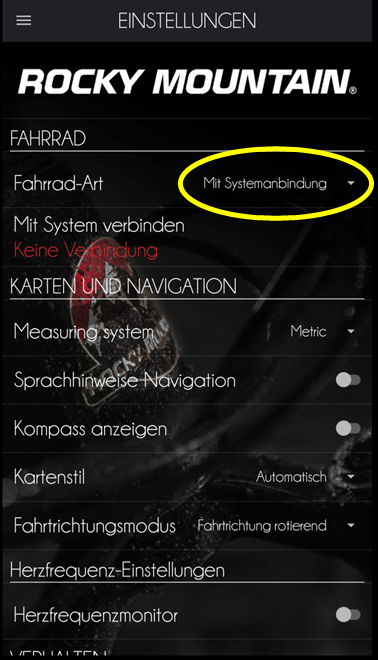

Unter Bluetooth/verbundene Geräte sieht man das Rocky auch bei mir nicht.
In der App unter Fahrrad-Art: "Mit Systemanbindung" wählen und "Mit System verbinden" klicken.
Das wäre alles. Soweit ich mich erinnern kann wurde mein Bike im Laden noch per "Dealer"-Version der App freigeschaltet.
Hallo ninet1200, bei der von dir beschriebenen Vorgehensweise, bekomme ich dann diese Fehlermeldung wie auf meinen Screenshot. Mit System Verbinden.... dann kommt die Meldung. Trotzdem danke...bis denne. Carsten
Hallo Frankonia,
grundsätzlich verstanden. Aber es kommt eben diese Fehlermeldung "Brand eSN not correct" - Ich bekomme keine Verbindung hin

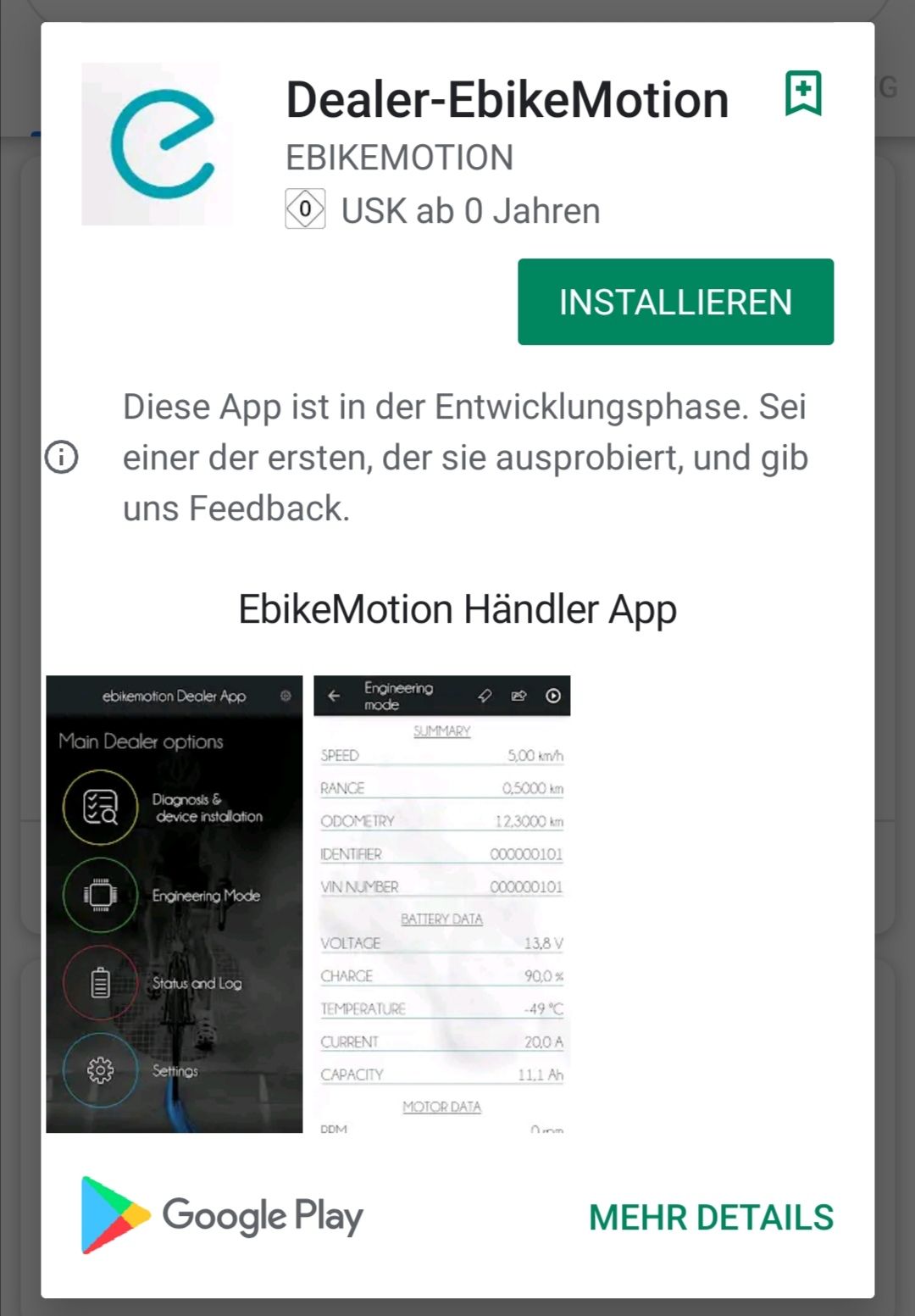

Installiere mal die Dealer App, bekommst Du im Play Store und iTunes
Hier kannst dir noch das Dealer Manual holen...
https://www.google.com/url?sa=t&sou...FjAAegQIBRAB&usg=AOvVaw0Yfq5nhuJ6iI8SPxjk4yzG
Herstellerseite:
https://www.google.com/url?sa=t&sou...FjAAegQICBAC&usg=AOvVaw3ITGewYjThZy10FSGa_PmA
Nachtrag
Wobei wenn ich so zurück denke wirst Du damit nicht weit kommen weil die App glaube ich Händler Daten beim Login will.
