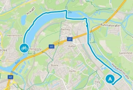

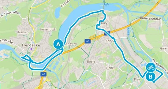

Ich habe immer wieder folgendes Problem:
Nyon 1 verliert für eine Sekunde oder weniger die Verbindung zum E-MTB (Cube Reaction Hybrid aus 2019).
In der eBike Connect app und im Browser werden dann zwei Touren angezeigt - bis zum Verbindungsverlust und dann wieder der Rest.
Kann das ein Kontakt-Problem sein?
Anbei Screenshots von der kurzen Tour von heute morgen. Da ist das Problem erneut aufgetreten.
