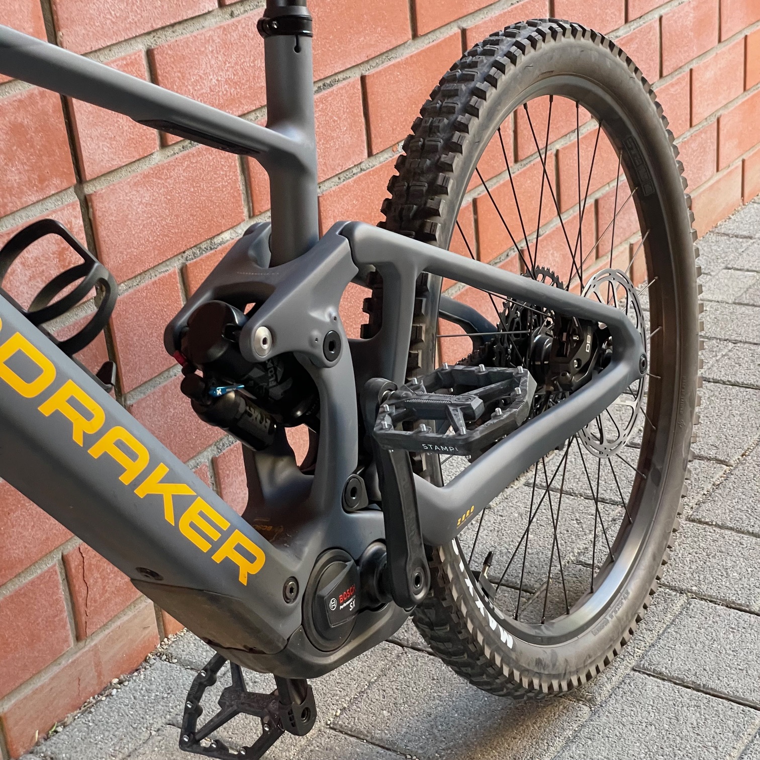

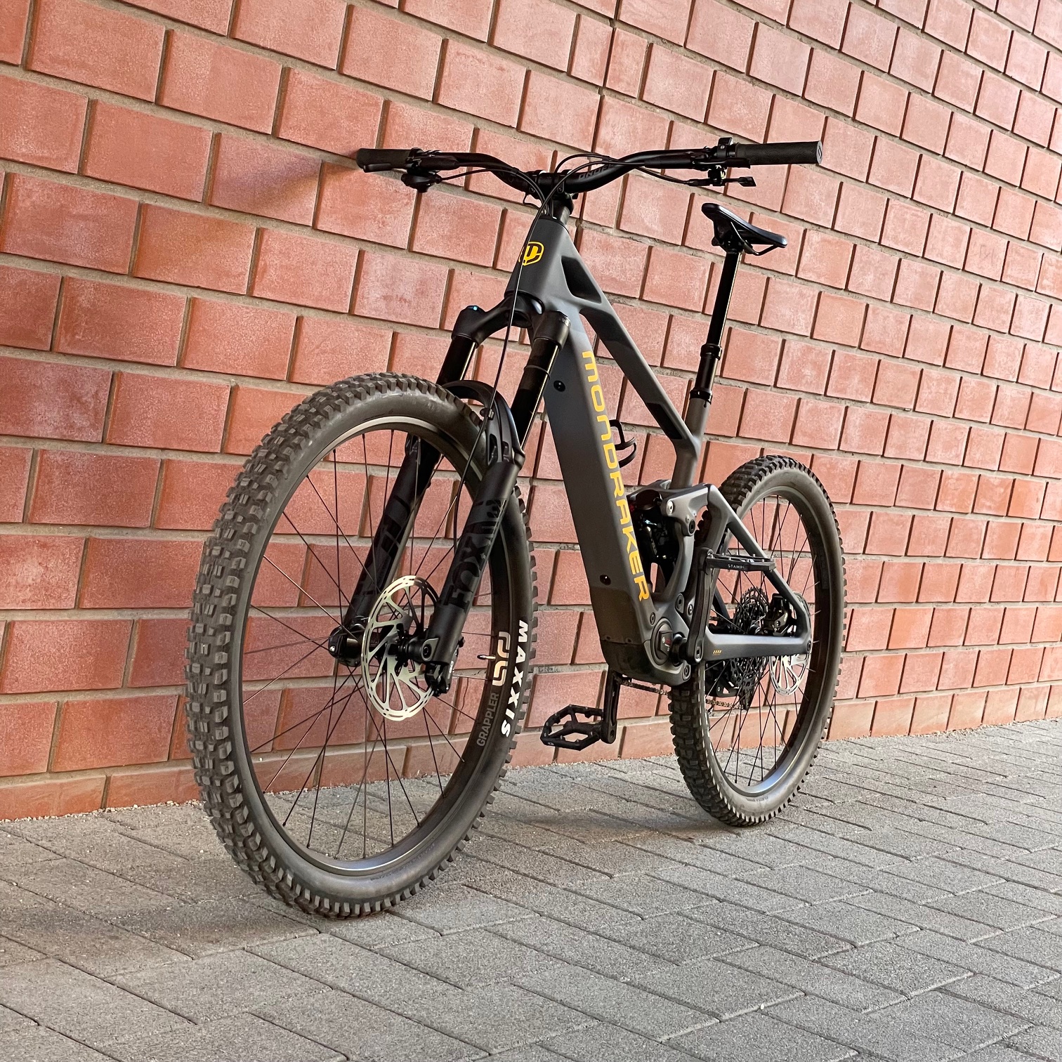

Endlich habe ich mir mein erstes EMTB zugelegt. Die Zeit der Entscheidung war wirklich schwierig, es war immer hin und her und das perfekte Bike gab es einfach nicht. Am Ende hatte ich auf meiner Liste den Cube Stereo Hybrid One77 SLX, Trek Rail+ 8 und Ghost E-Riot. Das Bike sollte auch zum Fahrprofil passen und bei mir ist es relativ einfach gestrickt. 1x die Woche in den Berliner Grunewald und dort 3 Stunden Trails rauf -> Trails runter immer so 400-600m und 30-50Hm, Uphill 8-10% Steigung. Dazu 4-6 mal im Jahr Bike Park. Ich fahre keine Touren, alles Altherrenenduro. An meinem letzten Wochenende auf dem Fleischbike hatte ich ein sehr interessantes Gespräch mit ein paar SL Fahrern und habe mir das Thema Light Suport noch mal durch den Kopf gehen lassen und als ich das Angebot von Statera für den Mondraker Dune R gesehen habe ist die Wahl entschieben worden. Es ist angekommen und ich hatte auch meine erste Ausfahrt in den Wald. Ich bin so was von begeistert. Ich bereue den Kauf nicht und möchte auch nicht ein anderes Bike haben. Es passt mir richtig gut. Ich war (bin immernoch) etwas skeptisch ob mir (95kg) die 60 Nm reichen werden aber wir werden sehen. Das Bike wiegt 20kg und ich merke bei der Abfahrt so gut wie kein Unterschied zu meinem Bio-Enduro, Nukeproof Mega.

Ich bin bis jetzt mit dem Bike sehr zufrieden. Das einzige was noch so ein wenig stört, ist die Einstecktiefe der Sattelstütze. Ich habe mir die kürzeste 200mm Stattelstütze gekauft die es auf dem Markt gibt, die Integra von Kind Shocks aber es fehlt mir noch 1-1,5cm bis ich zufrieden bin. Aber jeder Mondraker hat das gleiche Problem. Die DB8 wollte ich anfangs auch austauschen aber ich habe mir die HS2 Bremsscheiben geholt und dann noch die grünen Bremsbeläge von Galfer und es ist eine ganz andere Bremse jetzt. Ich mag sie jetzt wirklich und der Aufwand die ganze Bremsanlage zu wechseln ist mir nicht Wert. Vielleicht später auf eine Hope oder so. Dem Dämpfer habe ich ein LSC-Upgrade Kit verpasst und einen 0,4 inch Spacer rein gebaut denn ich habe mit meinen 95kg fast den ganzen Federweg ausgenutzt. Jetzt ist alles gut.
Manchmal wünsche ich mir, dass das Tretlager 10mm tiefer wäre.
Der SX reicht mir hier in Berlin aus. Die Uphills sind nicht so lang und steil. Ich glaube der SX mit 70Nm wäre unschlagbar. So lange die Konkurenz hier nichts anbietet, bleibt es bei den 60Nm.
Und wie gesagt es ist ein Top Bike. Meine Lernkurve ist steil nach oben gegangen. Ich habe dieses Jahr mehr auf dem Bike gelernt als in den 3 Jahren davor.
