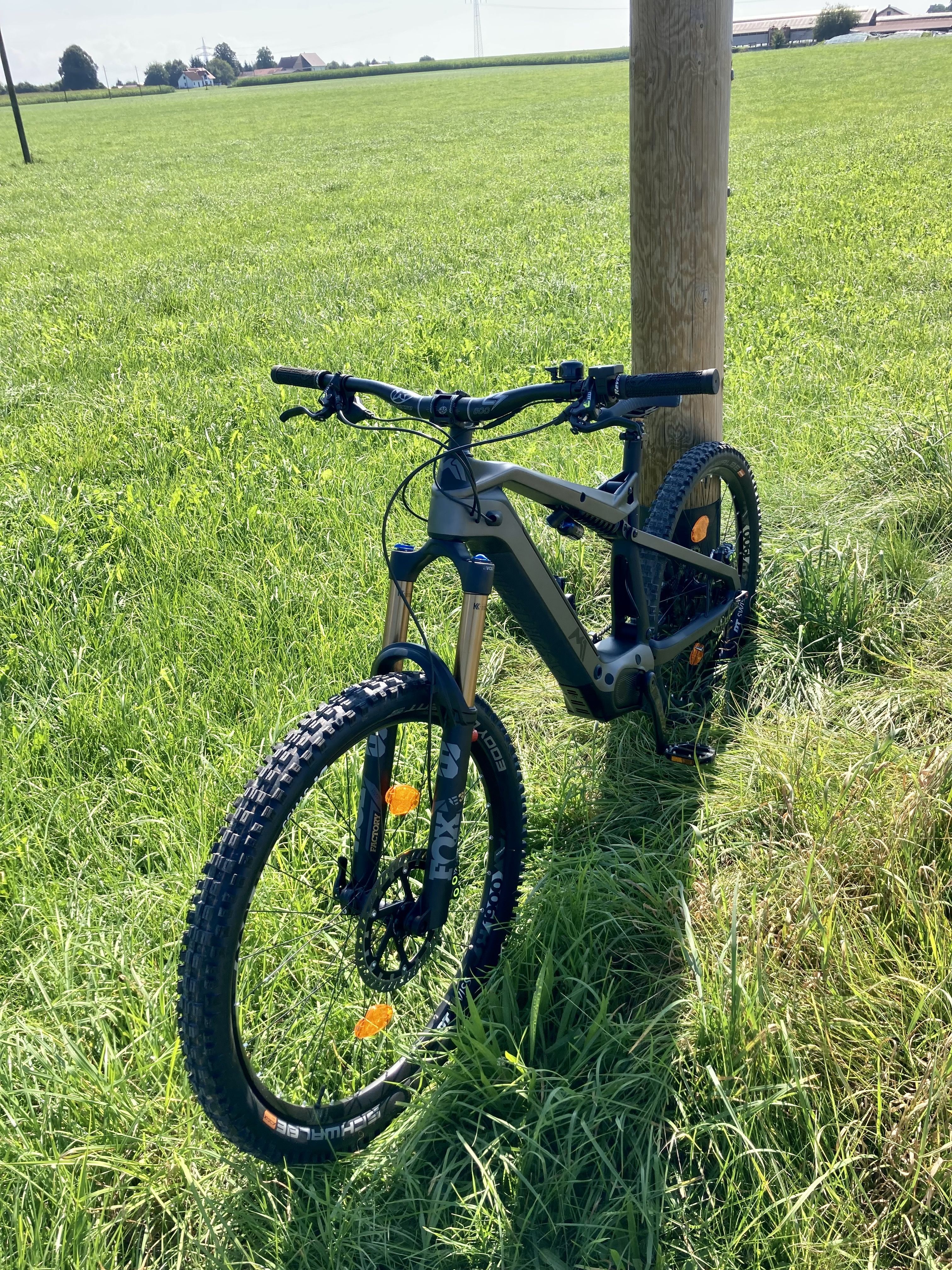

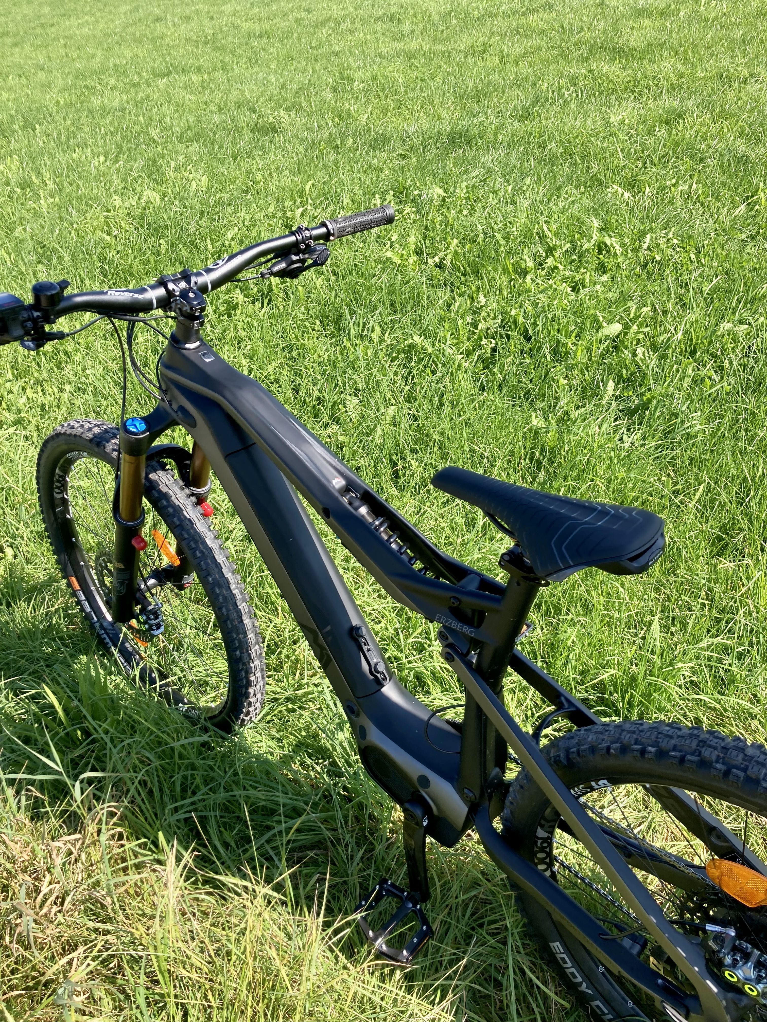

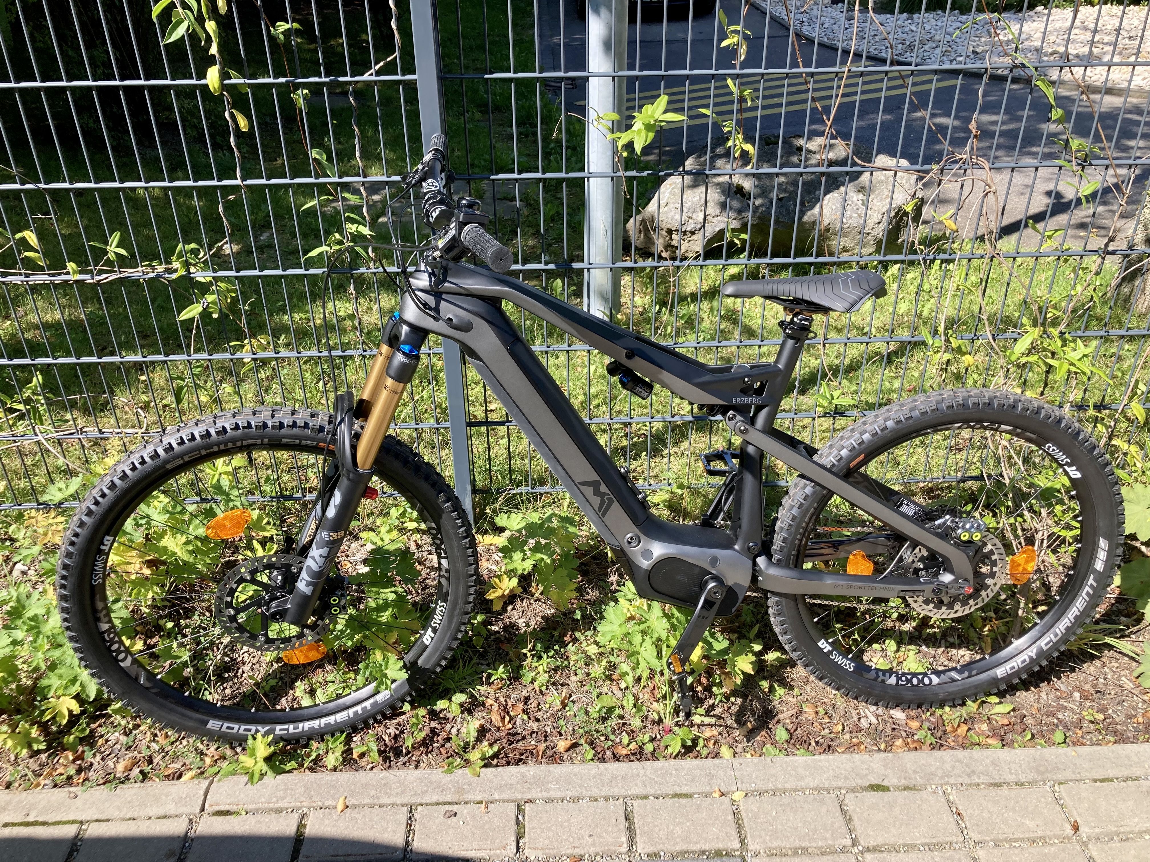

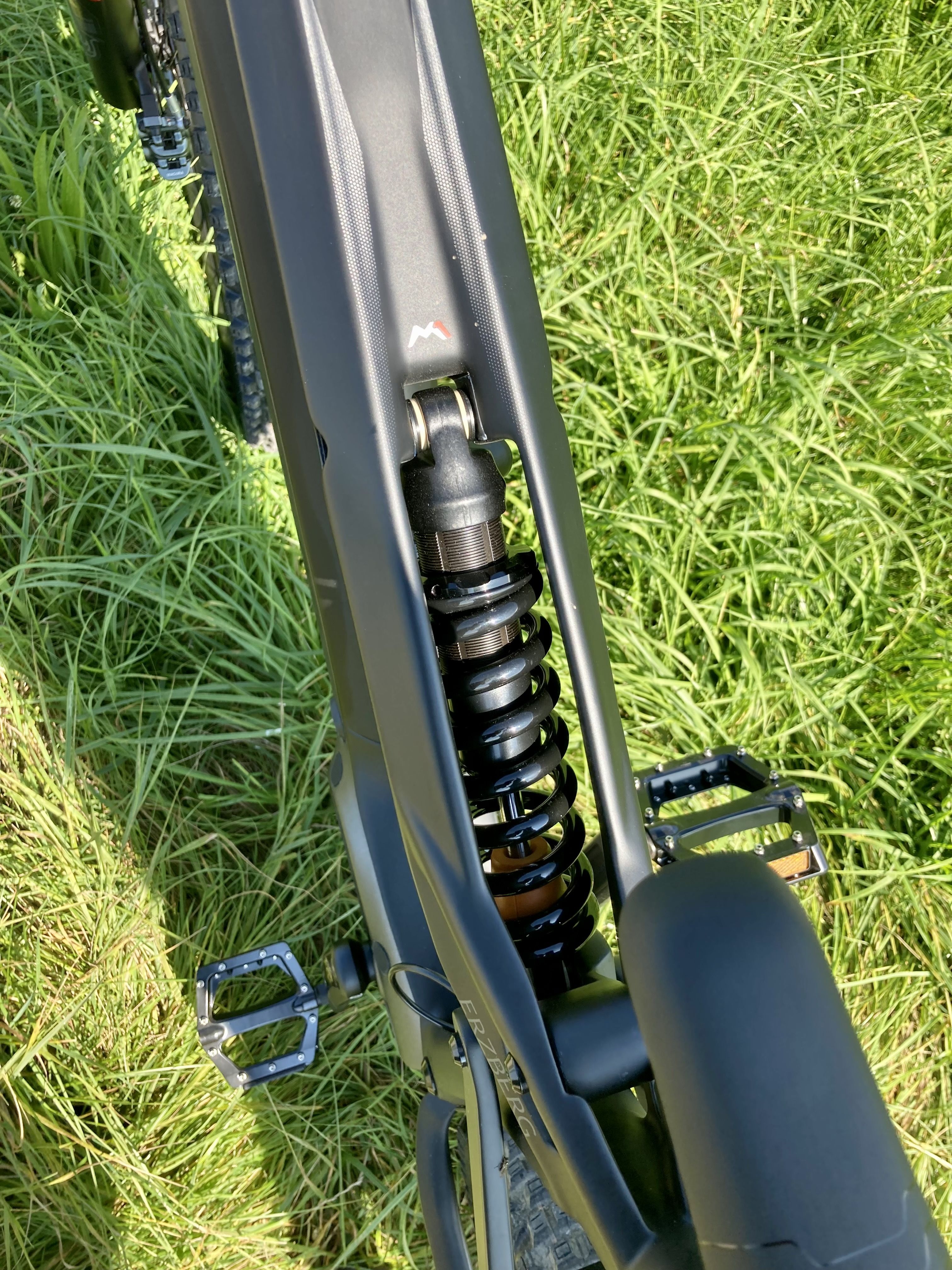

M1 Erzberg BR
orangeknuckles
Manchmal hat man dumme Ideen im Urlaub.
Hatte zufällig bei mir in der Nähe die Möglichkeit das neue M1 Erzberg eine Stunde testen zu dürfen.
Eigentlich bin ich sehr zufrieden mit meinem Bike, aber der klappernde Boschmotor hat mich schon immer genervt (auch weil es bei meinem Modell/Hinterbau offensichtlich extra laut ist).
Also mal im Urlaub geschaut, welche Bikes eine ähnliche Geo haben und keinen Klappermotor (bleiben ja eigentlich nur Yamaha und Brose - für mich zumindest). Und da ich jetzt auf der Eurobike und IAA nichts Neues in dieser Richtung gesehen hab, passt das Erzberg im Prinzip wie die Faust aufs Auge. War ja schon länger angekündigt.
Zur Testfahrt:
Das Bike fährt sich sehr ausgewogen und man kann es trotzdem richtig krachen lassen (zumindest soweit, wie es die Teststrecke hergegeben hat).
Der Hinterbau ist äußerst sensibel und sehr angenehm zu fahren. Trails bergauf bin ich sogar deutlich besser klar gekommen als mit meinem jetzigen Bike.
Mit dem Motor und der Charakteristik bin ich auf Anhieb super klar gekommen. War gefühlt stärker als der Bosch. Hat eine sehr angenehme Kraftentfaltung.
Und diese Ruhe! 🤩
Ist vielen Fahrern nicht wichtig oder nur nebensächlich, aber ich liebe es wenn man sich voll und ganz auf die trailbedingten Geräusche (oder einfach die Natur) konzentrieren kann.
Bin mir relativ sicher, dass ich noch nie so ein ruhiges Bike gefahren bin.
Jetzt hab ich den Salat:
Wollte nur mal so aus „Neugier“ fahren und jetzt überlege ich, ob ich tatsächlich schon nach zwei Jahren ein neues Bike kaufen soll🤯. Ganz billig ist es auch nicht 😜
Meine persönliche + / - Liste:
+ leiser, kraftvoller Brosemotor
+ großer 725 WH Akku
+ Hinterbau
+ Möglichkeit für Stahlfederdämpfer
+ Mulletdesign mit viel Reifenfreiheit hinten (27,5 x 2,8 locker drin, auch im Winter)
+ schicker Carbonrahmen
+ neue Brose-App mit prozentualer Anpassung der Unterstützungsstufen
+ individuelles Bike, das nicht oft rumfährt.
+ M1 als „kleiner“ Hersteller mit hoffentlich persönlichem und gutem Support, wenn mal was ist.
+ Die Verarbeitung wirkt sehr hochwertig
+ Akku nach oben aus dem Unterrohr entnehmbar (keine Sauerrei bei schlechtem Wetter)
- Zuverlässigkeit Brose SMag (keine Ahnung, ob die das jetzt mit der neuen Software im Griff haben)
- Spezialakku (Haltbarkeit und Verfügbarkeit bei Defekt)
- zweiter Akku sehr teuer (999€)
- Würde lieber meine SRAM AXS weiterfahren, als die Shimano XT
- Verfügbarkeit immer noch nicht klar
- kaum Auswahl bei der Ausstattung
Hat jemand sonst schon Erfahrungen mit dem Bike oder M1?
Kennt jemand die neue Brose-App?
Und: Ja, ich würde die Klingel und die Reflektoren in den Laufrädern auch sofort rausschmeißen 😄

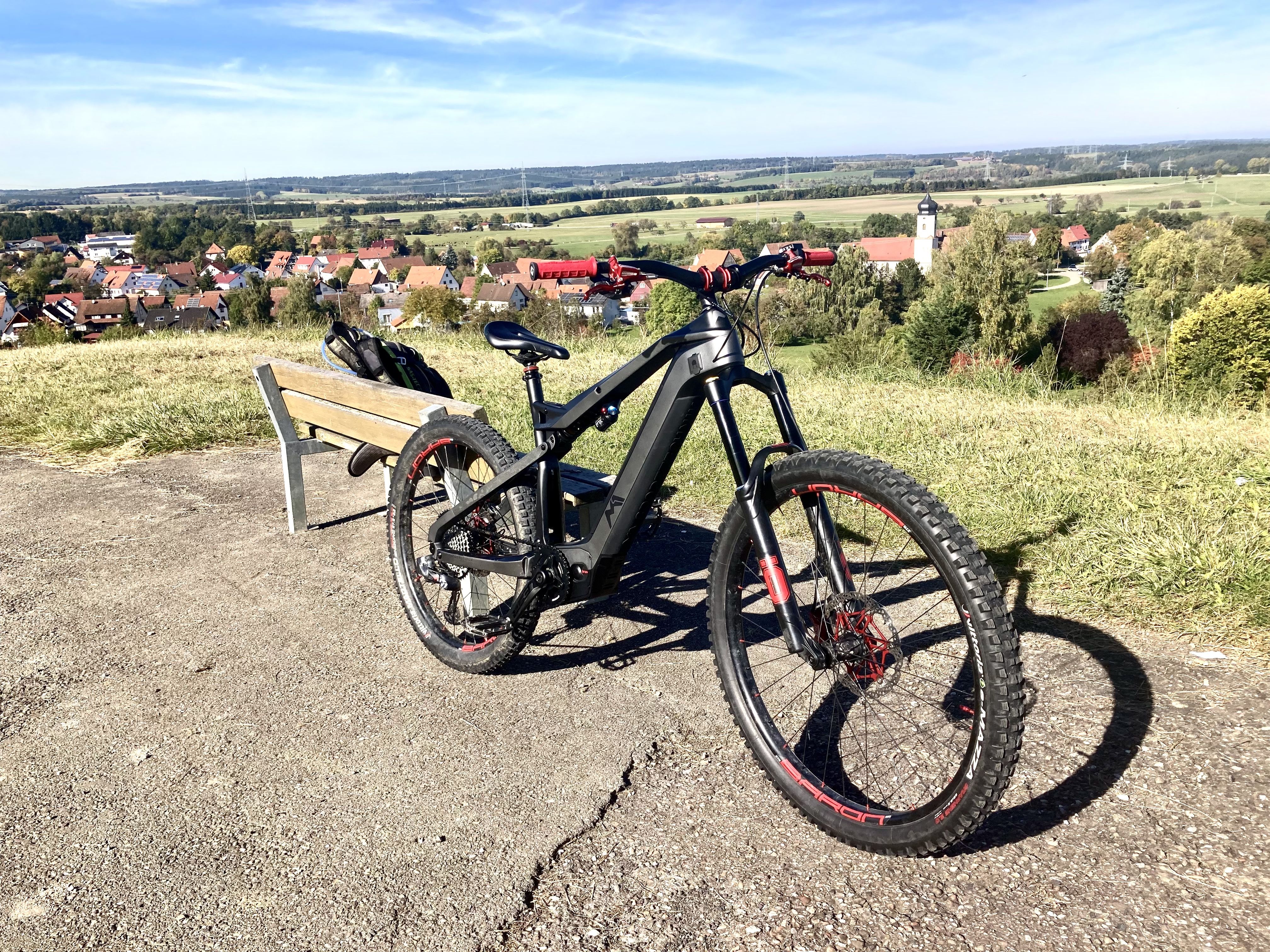

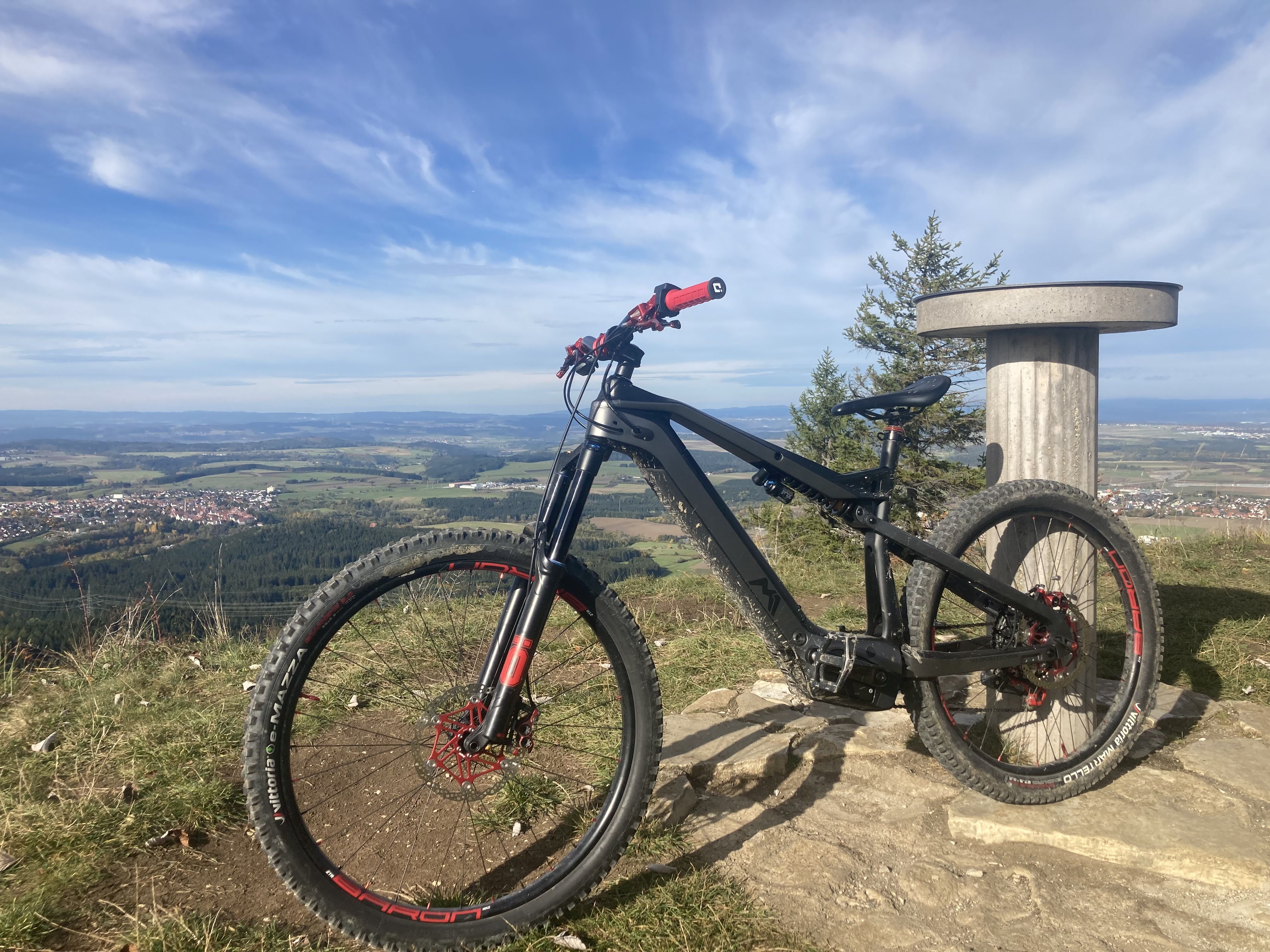

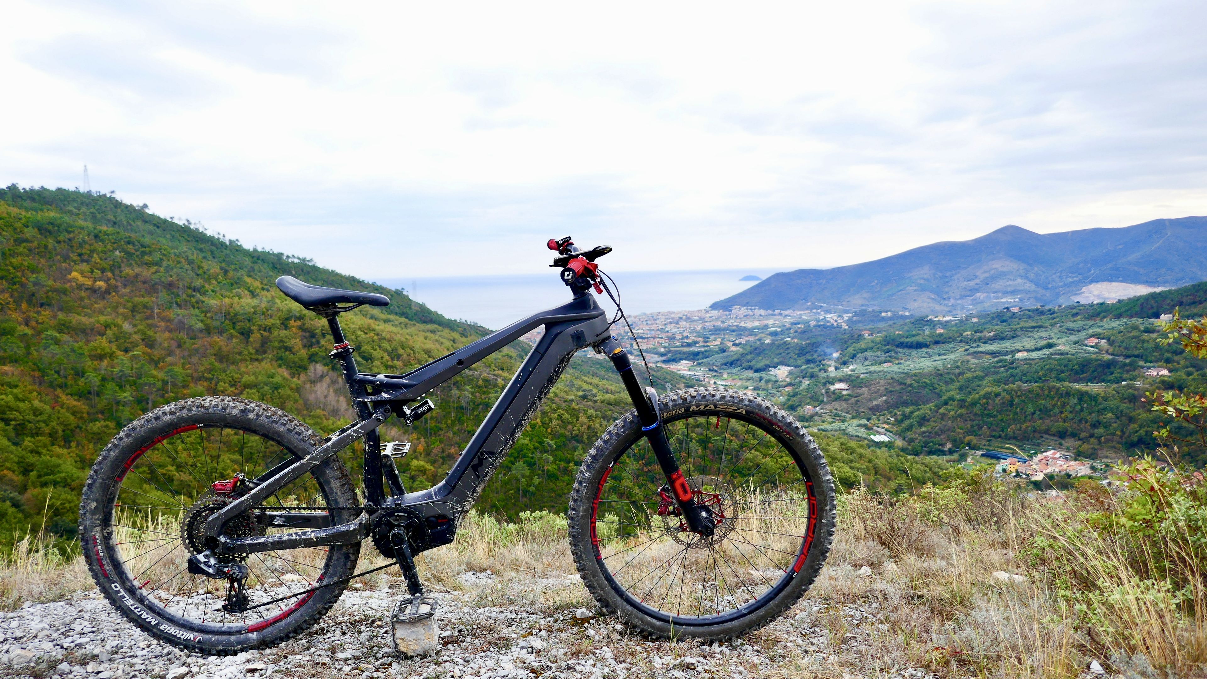

Nach längerer Einfahrtsphase, Umbau und Test auf den Trails von Finale Ligure gibt es jetzt mal ein paar Eindrücke von meinem Exoten.
Gewicht im Auslieferungszustand: 26,2 kg
Folgende Dinge hab ich geändert:
MT7 —> Hope Tech 3 V4
Reverse Vorbau —> Spank Split
Transfer Factory —> Vecnum Nivo
Reverse-Lenker —> SQ Lab Lenker
DT-Swiss LRS —> mein eigener LRS Onyx Racing/ Stans Baron
XTR Schaltung —> Eagle X01 AXS
FOX 38 Factory —> Öhlins RXF36 Coil
Fox DHX2 Factory —> Fast Suspension Fenix Enduro
Schwalbe Eddy Current —> Vittoria Mazza/Martello
Gewicht nach Umbau: 25,1 kg.
Bisher bin ich knappe 400 km damit gefahren.
Motor:
Der Brose-Motor gefällt mir sehr gut. Ist relativ leise, klackert nie und lässt sich in 1% Schritten in jeder Stufe penibel anpassen. Ein Unterschied ist aber eigentlich nur alle 5% zu merken. Power hat er mehr als genug und hatte bei mir auch nach 1000 hm am Stück keine Leistungseinbrüche.
Allerdings vermisse ich den E-MTB Modus aus meinem Bosch CX4 schon. Wenn man das mal gewöhnt ist, ist es schwer wieder zurück auf „starre“ Stufen zu gehen. Aber ich hab mich dran gewöhnt und komme klar damit.
Akku:
750 Wh ist ja erstmal ein Wort, allerdings hätte ich etwas mehr Ausdauer erwartet. Mehr als 1500 Hm (45 km) bei sparsamer Fahrweise (33% Unterstützung) habe ich bisher nicht hinbekommen. Wie alles Akkus in diesem Bereich ist er mir fast 4kg recht schwer. Dafür aber relativ kompakt und man kann ihn ohne Probleme in den Rucksack stecken.
Leider ist die Abdeckung bzw. Halterung nicht ganz passgenau, so dass relativ häufig ein Knarzen auftritt, wenn der Akku am Rahmen anliegt. Bisher habe ich das noch nicht beheben können. Muss ich nochmal mit dem Händler sprechen.
Fahrverhalten:
Der Hinterbau ist toll. Anfangs sehr sensibel, so dass auch kleinste Unebenheiten sofort gefiltert werden. Dennoch ist er nicht träge. Für mich genau perfekt. Das gilt sowohl für den FOX DHX als auch für den Fast Suspension Fenix Evo ,bin beide ca. 200 km gefahren.
Insgesamt ist das Bike eher lang und laufruhig als verspielt. Bodenfreiheit ist ebenfalls gut, hatte bisher noch keinen Motoraufsetzer.
Ein Wehrmutstropfen gibt es aber:
Trotz Probefahrt im Gelände, habe ich mich wohl für die falsche Rahmengrösse entscheiden. Denn auf den sehr steilen und ruppigen Trails in Finale hatte ich öfter Probleme mit dem für mich etwas zu langen Sattelrohr. Die Sattelstütze habe ich bereits ganz am Anschlag und bräuchte aber noch weitere 5cm zum Wohlfühlen. Das ärgert mich ziemlich und ich werde mal bei meinem Händler fragen, ob ein Tausch gegen eine Nummer kleiner möglich ist (auch wenn ich da eher wenig Hoffnung habe).
Falls jemand Interesse an einem Erzberg in L hat, bitte melden 😉.
Insgesamt aber ein sehr gelungenes Bike.
