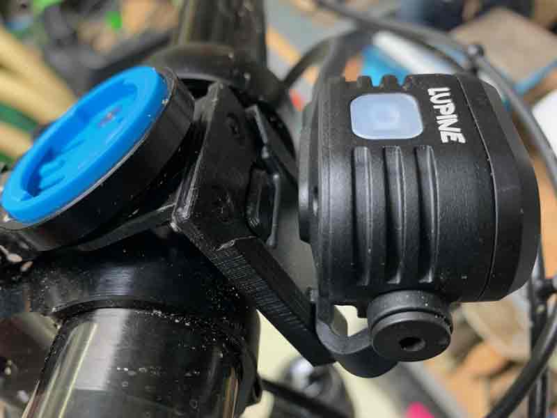

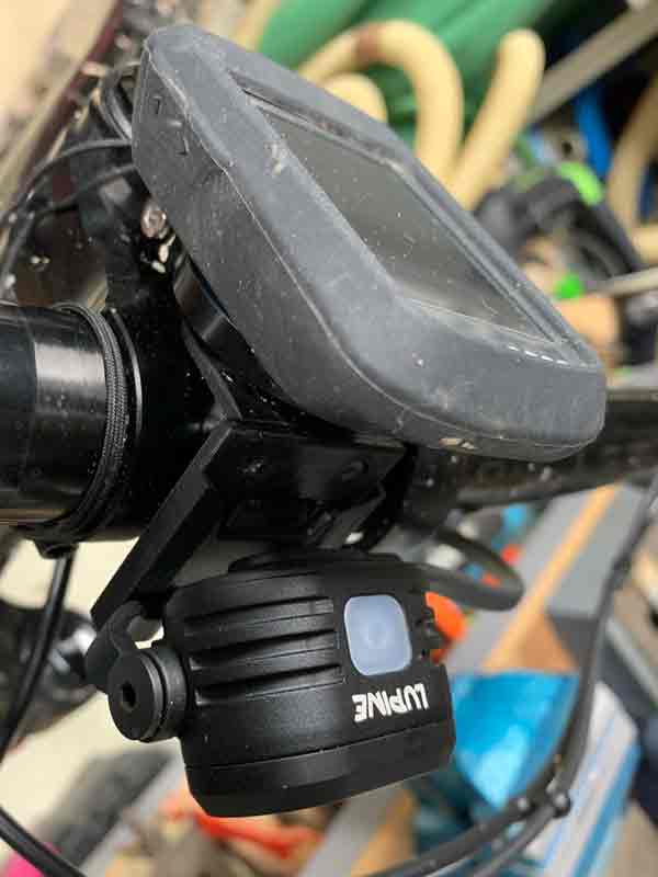

Hey,
was passendes 3D drucken?
Ich hab auch nichts gefunden, was mir zugesagt hatte, fix was entworfen, ein paar Muster gedruckt und rausgekommen ist das:
K-EDGE halter für den Wahoo Bolt mit "angeflanschtem" Halter für die Piko (Akku am Rahmen befestigt).
