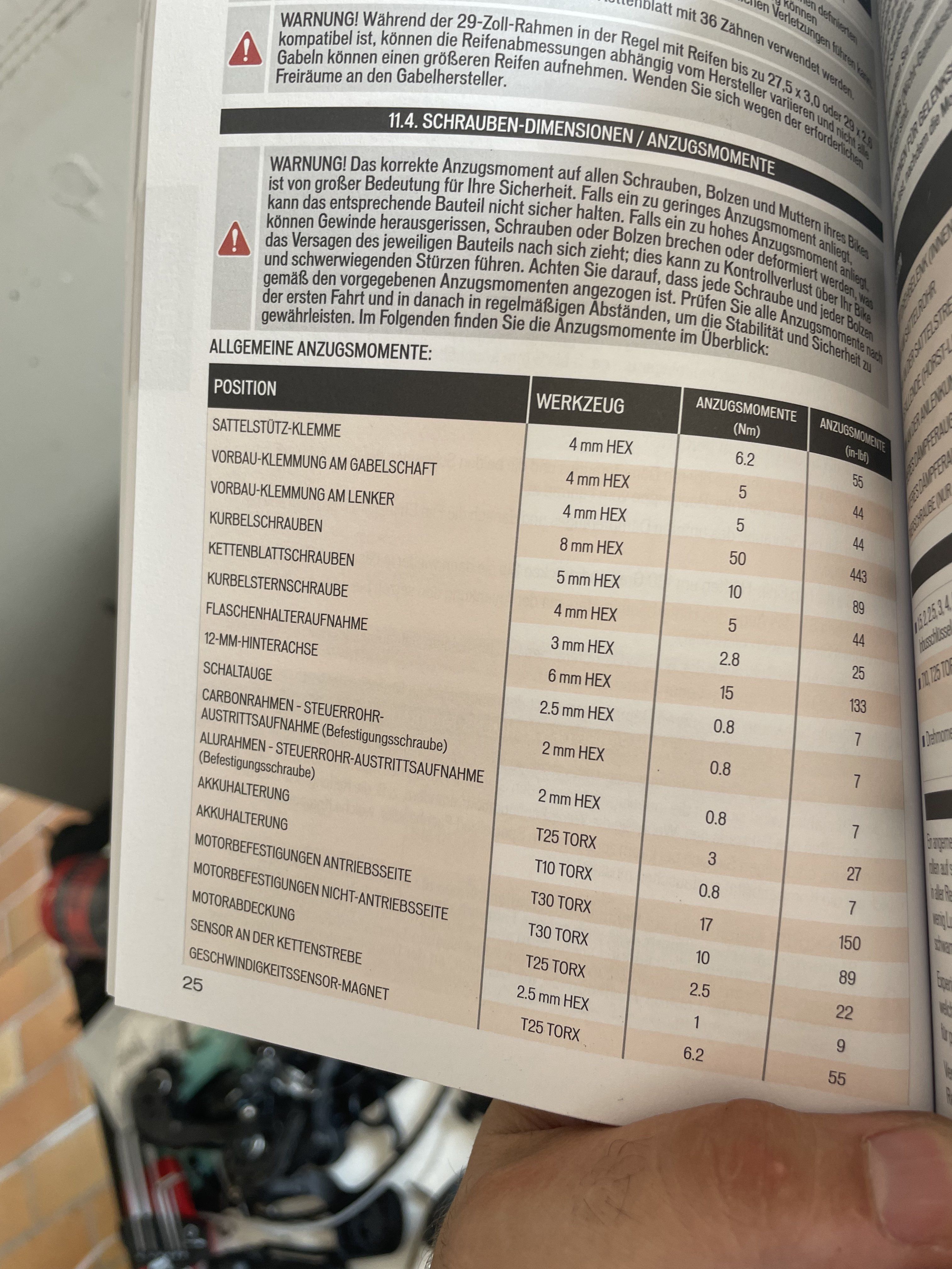

Bin grad etwas verwirrt.
In der Anleitung von Specialized steht:
Motorschrauben Antriebsseite 17nm, nicht Antriebsseite 10nm.
Und es steht da überall in der Anleitung TX30 als nötiges Werkzeug.
Aber die vordere Motorschrauben ist auf der Antriebsseite eine TX20.
TX20 kommt in der kompletten Anleitung nicht einmal vor.
Und 17Nm auf ne klitzekleine TX20 Schraube kommt mir etwas fragwürdig vor.
Wenn man sich die Anleitung vom Kenevo SL anschaut dann sind dort die Drehmomente vertauscht.
Dort sind plötzlich die Antriebsseiten Schrauben mit 10Nm angegeben und die auf der anderen Seite mit 17.
Verwirrung ist groß.
Welcher Jahrgang/Modeljahr hat dein SL?
Zumindest im 2020 Handbuch stehen noch immer dieselben Angaben.
Bin schon etwas schlauer 🙈
Die kleine Schraube deckt die größere TX30 darunter ab.
Also TX20 Schraube hat 2,5 Nm und hält den Motorschutz.
Dennoch passt die Anleitung vorne und hinten nicht.
Bin da besseres von Specialized gewöhnt.
Gibt da auch keine geupdatete Version der Anleitung.
