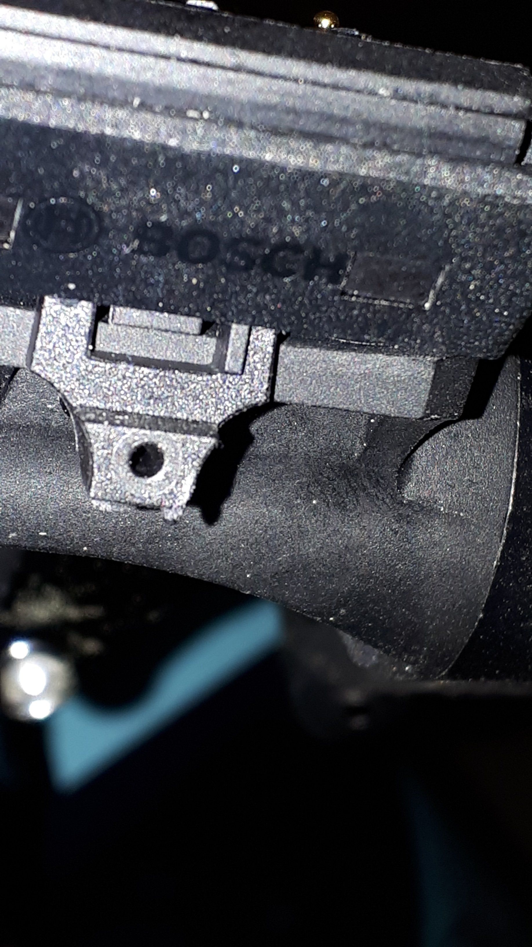

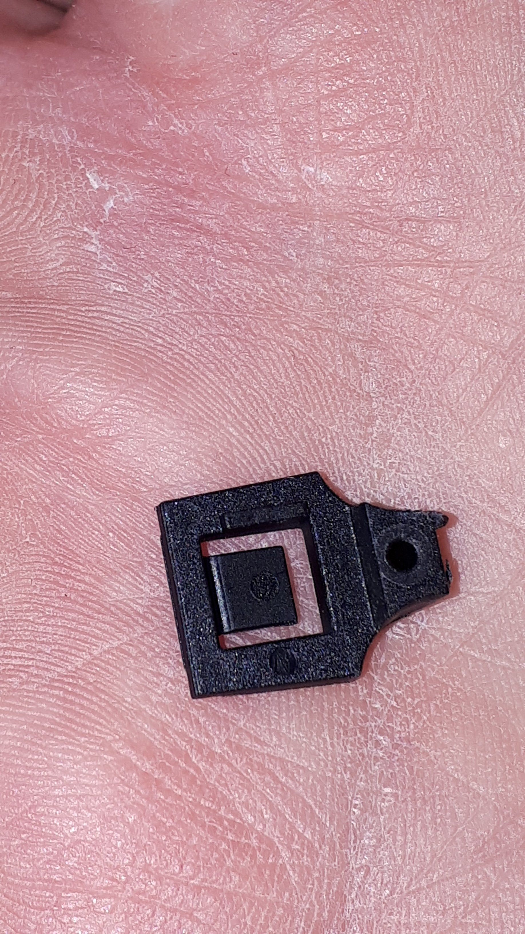

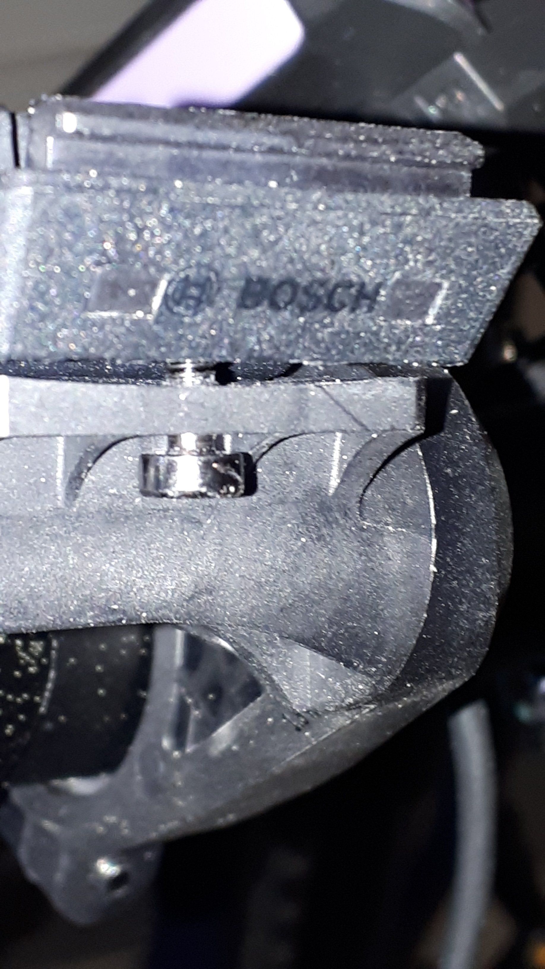

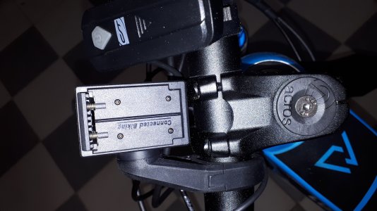

Schuld ist eine kleine plastiksperre (Bild 2) die den gefederten steg (bild 5) blockiert wenn das bike neu ist. Wenn ihr das kiox 300 nicht abnehmen wollt, lasst das plastikteil drin ( bild 3) dann kann niemand das Display klauen ausser mit Gewalt. Ansonsten lasst es am besten den Händler rausmachen. Meiner wusste es nicht.

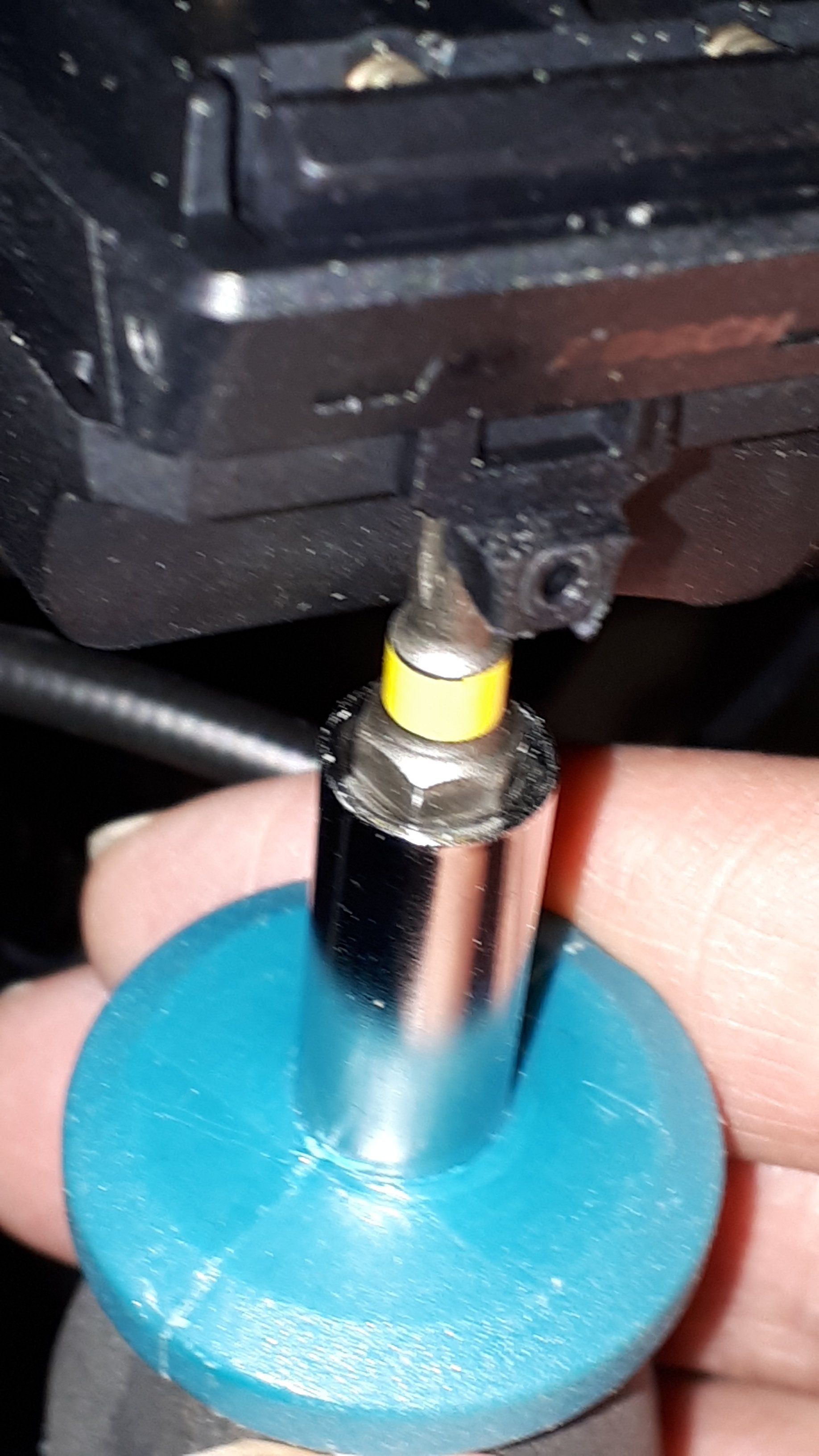

Ihr nehmt einen torx bit und schraubt vorsichtig die vordere (in Fahrtrichtung gesehen ) schraube aus dem unterteil des displayhalterd. Dann mit kleiner
zange diese plastikverriegelung rausmachen und dann Schraube wieder festziehen. Das wars.

Da der gefederte steg nun beweglich ist, zieht ihr das display nach hinten, Richtung Fahrer und hebt es hinten an.
Einbau umgekehrt: vorne einhaken, nach hinten ziehen und dann niederdrücken.
