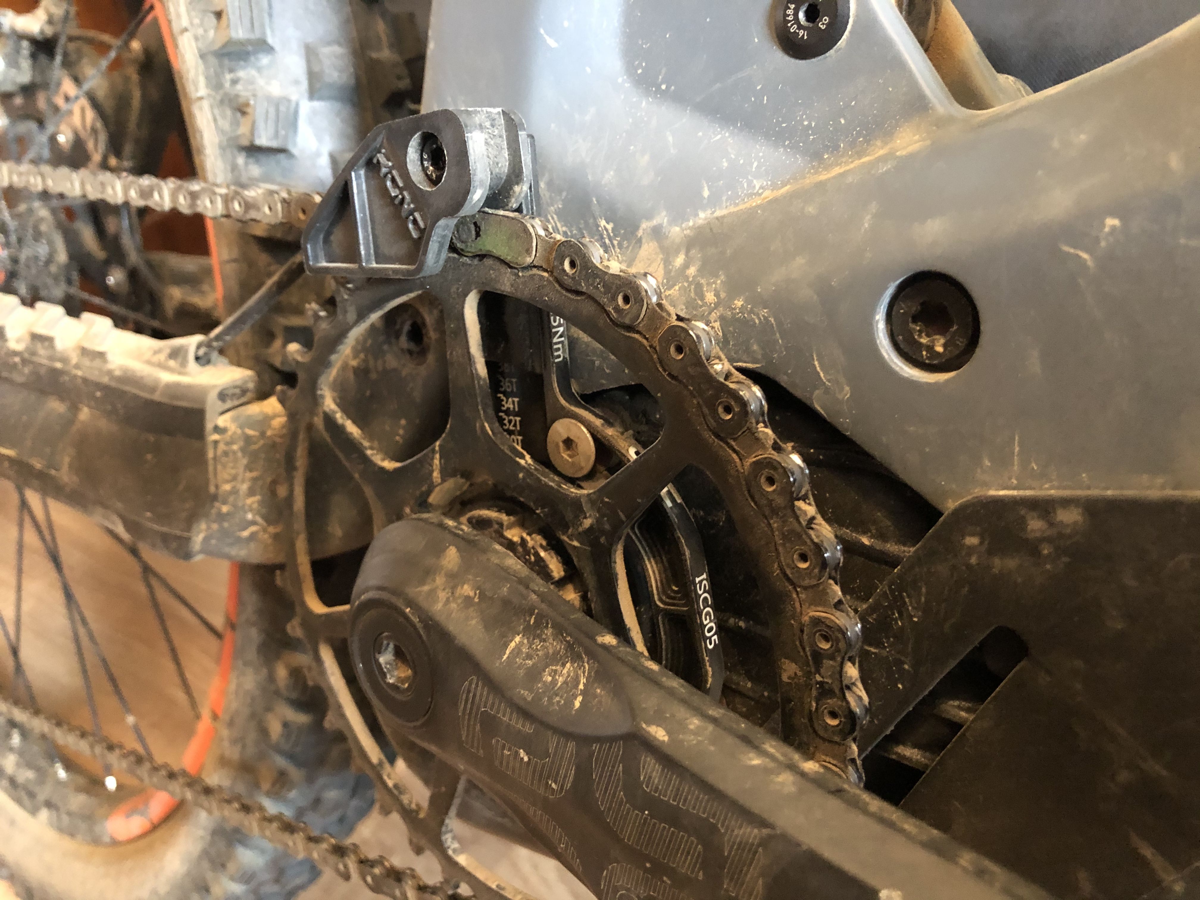

Hatte das gleiche Problem, da bei mir die Originale e*thirteen espec gebrochen ist und selbstverständlich nicht lieferbar ist. Die Löcher am Bosch Motor passen zum ISCG05 Standard. Habe mir eine KCNC geholt, welche durch abfeilen am Verstellblech für den Zahnkranz nun perfekt passt. Aber das ist echt alles super knapp, wenn man nicht gerne am bike bastelt sollte man vlt doch lieber nen Händler aufsuchen...

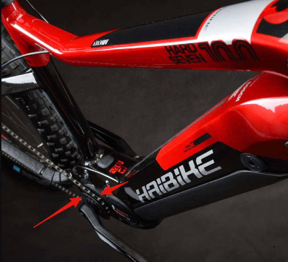

Jo braucht man :p Die Kette springt vorne einfach wie @Phiro13 schon erwähnt zwischen Rahmen und Kettenblatt ab :( Das ist so unangenehm zu schauen wie ganze Kette sich verbiegt und einfach kaputt geht mit der Zeit :(

Ich glaube dir ja, aber das hat dann auch Ursachen. Dein Foto zeigt wohl den alten Bosch, also kein Narrow Wide.

Ich habe diese hier verwendet. Aber wie gesagt da ist sehr wenig Platz und der ganze Halter ist dicker als die originale aus Kunststoff. Ich musste fast nen Milimeter vom Alu-Schiebeblättchen wegfeilen. Das muss exakt passen da die Kette auf dem kleinsten und größten Ritzel super knapp an der Führung vorbei läuft. Bin jetzt 100km damit gefahren und es sind keine Schleifspuren zu sehen
