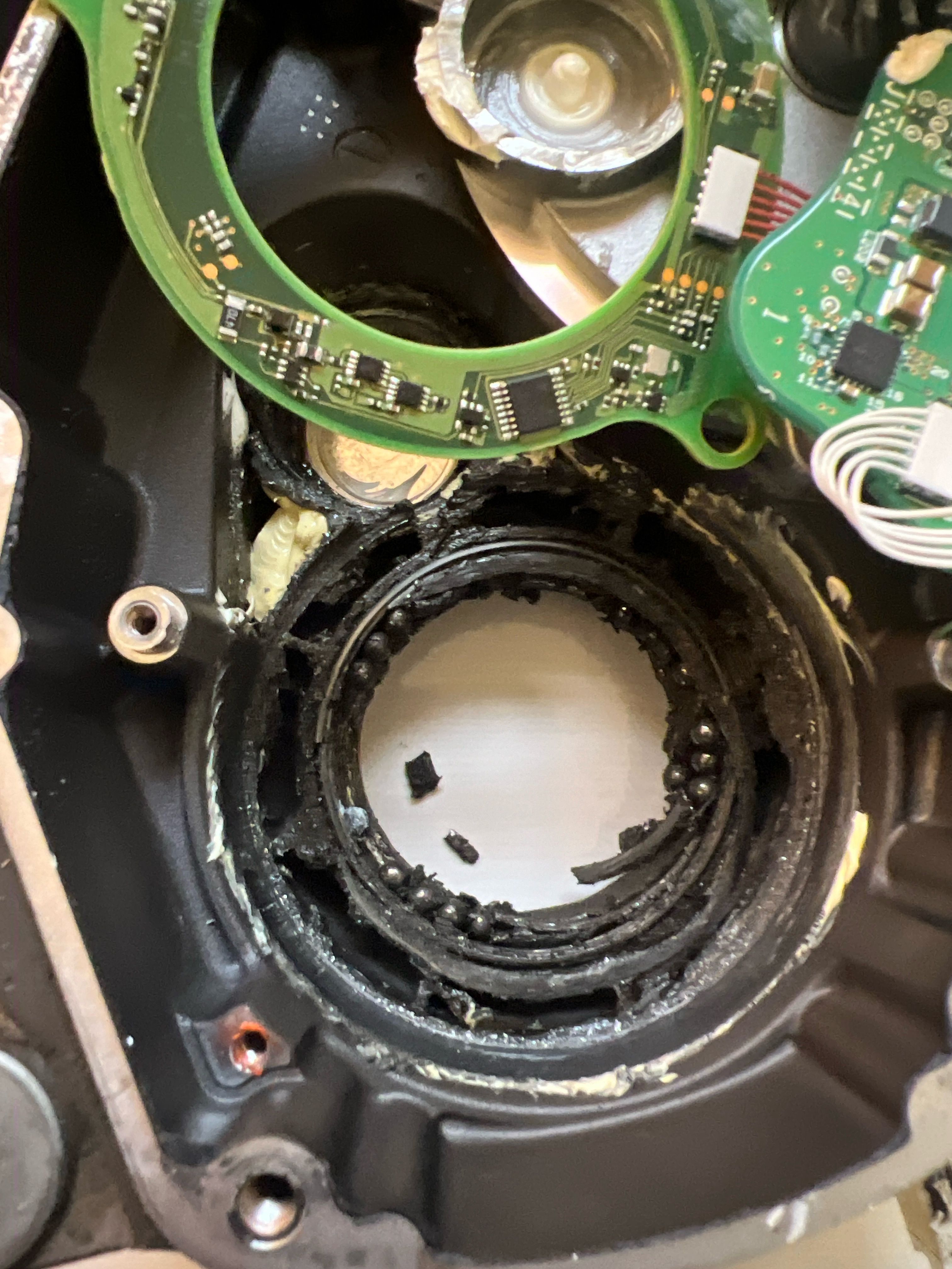

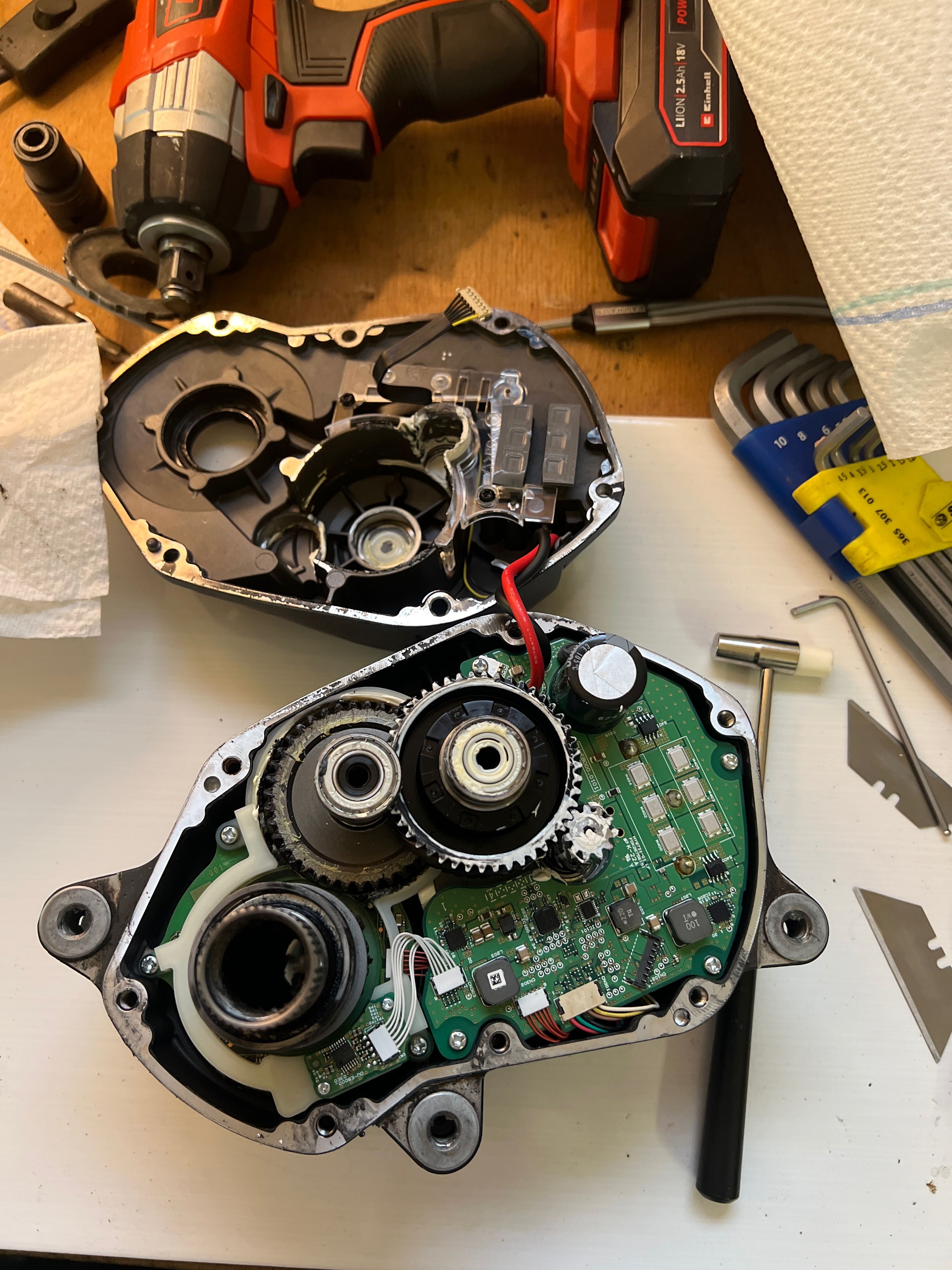

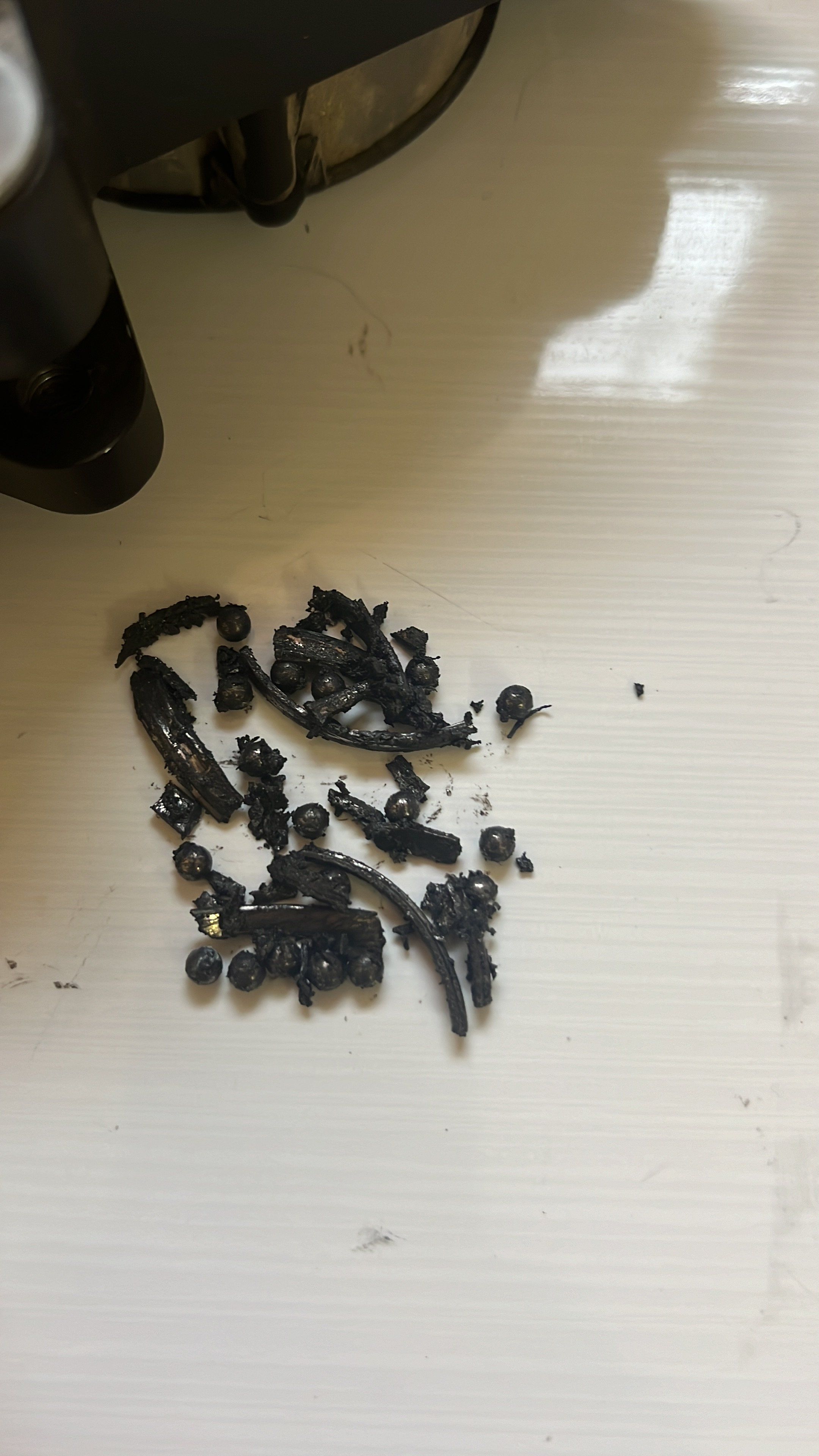

Bei meinem alten e8000 ist das Kugellager auf der Antriebsseite verreckt.
Vermute das ist bei dir das selbe.
Wenns nicht gemacht wird kann mehr beschädigt werden.
Achsiales spiel ist normal. Radiales nicht.
Hier noch paar Bilder vom Motor
Übrigens haben auch ALLE anderen Lager spiel. Mein Motor hat ca 10000km und 150000+ Höhenmeter auf der Uhr.
Hey, danke für die Info. Leider ist genau das der fall... es gibt nen Typen der macht ein Service für 400€, 200€ erhalte im vom Land zurück. Aber bei Shimano Motoren leider keine Gewährleistung.
