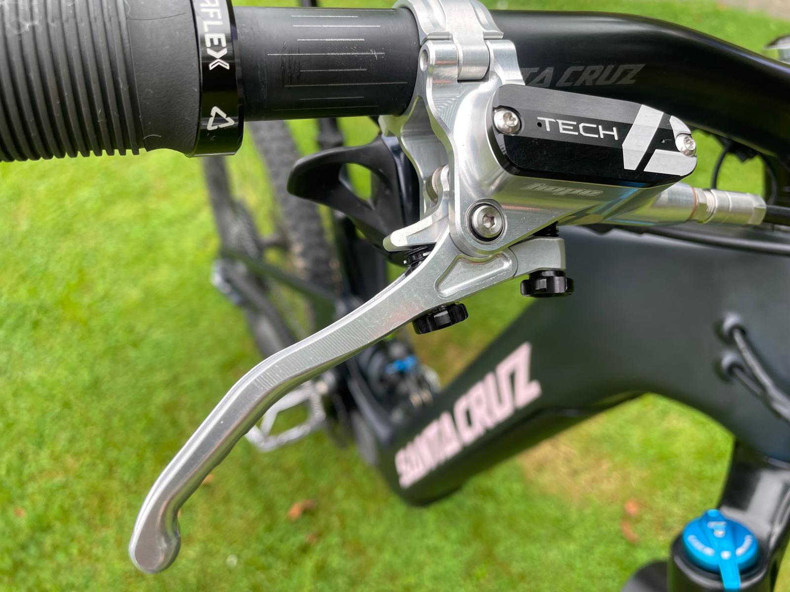

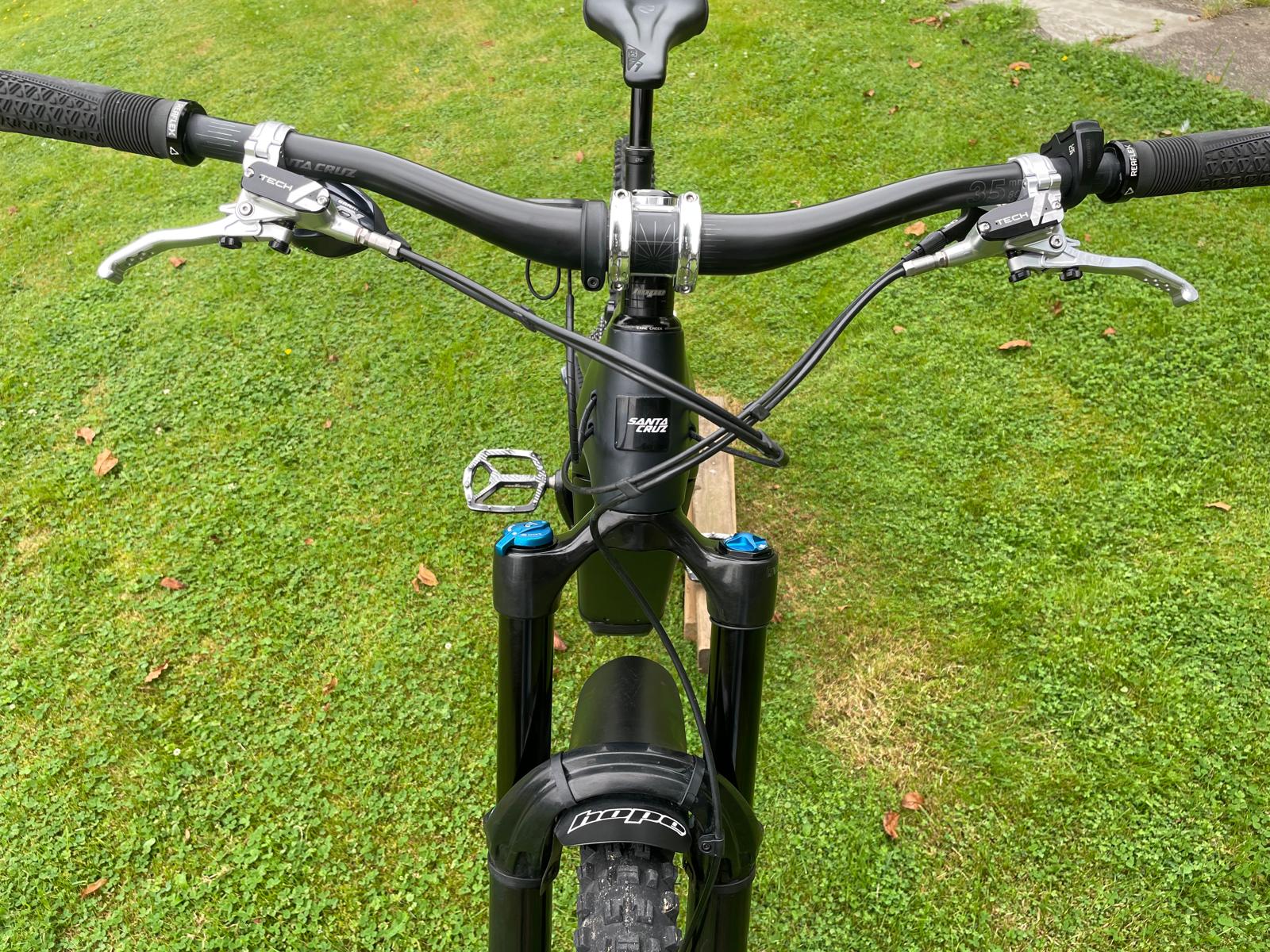

Was ist denn Scharfkantig gefräst?ich kann zumindest bei mir nichts erkennen 🤷
