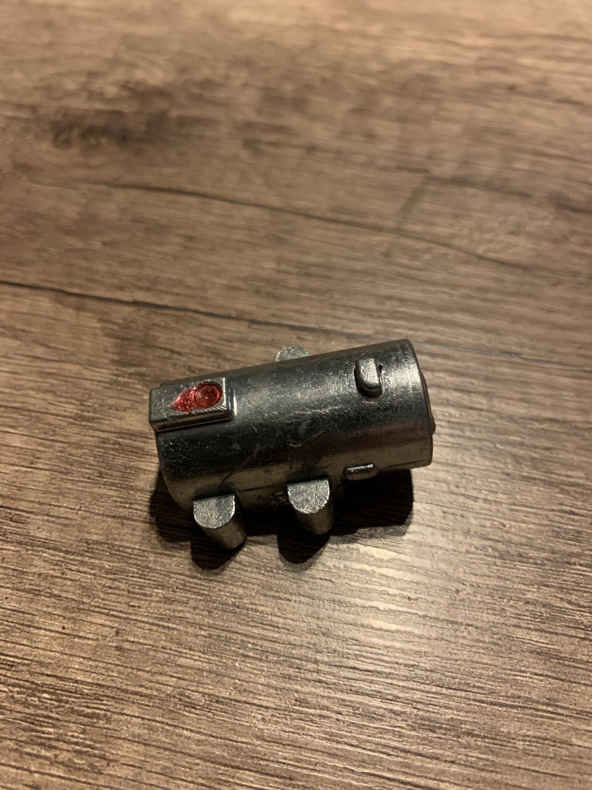

kann mir jemand sagen, wie ich das blöde Rahmenschloss am Giant Fanthom e+ Pro ausbaue? Von unten die zwei kleinen Schrauben sind raus, aber irgendwie bekomme ich das Schloss nicht raus ??‍♂️. Hat jemand ne Idee?

Der Schwarze Ring ist ab? Wo den schliesszylinder umringt.
Nur von vorne die 2 t20 torx raus dann sollte es raus fallen. Die 2 Schrauben die durch den Rahmen gehen.

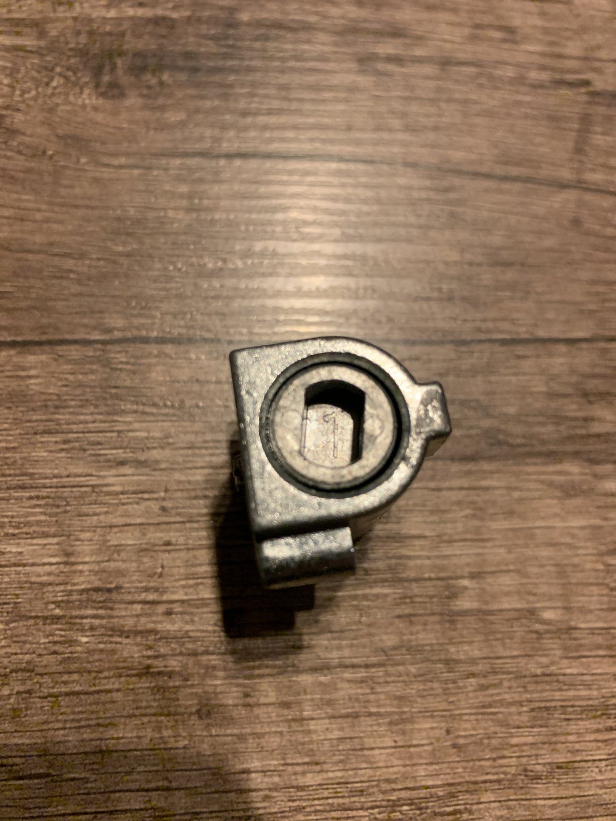

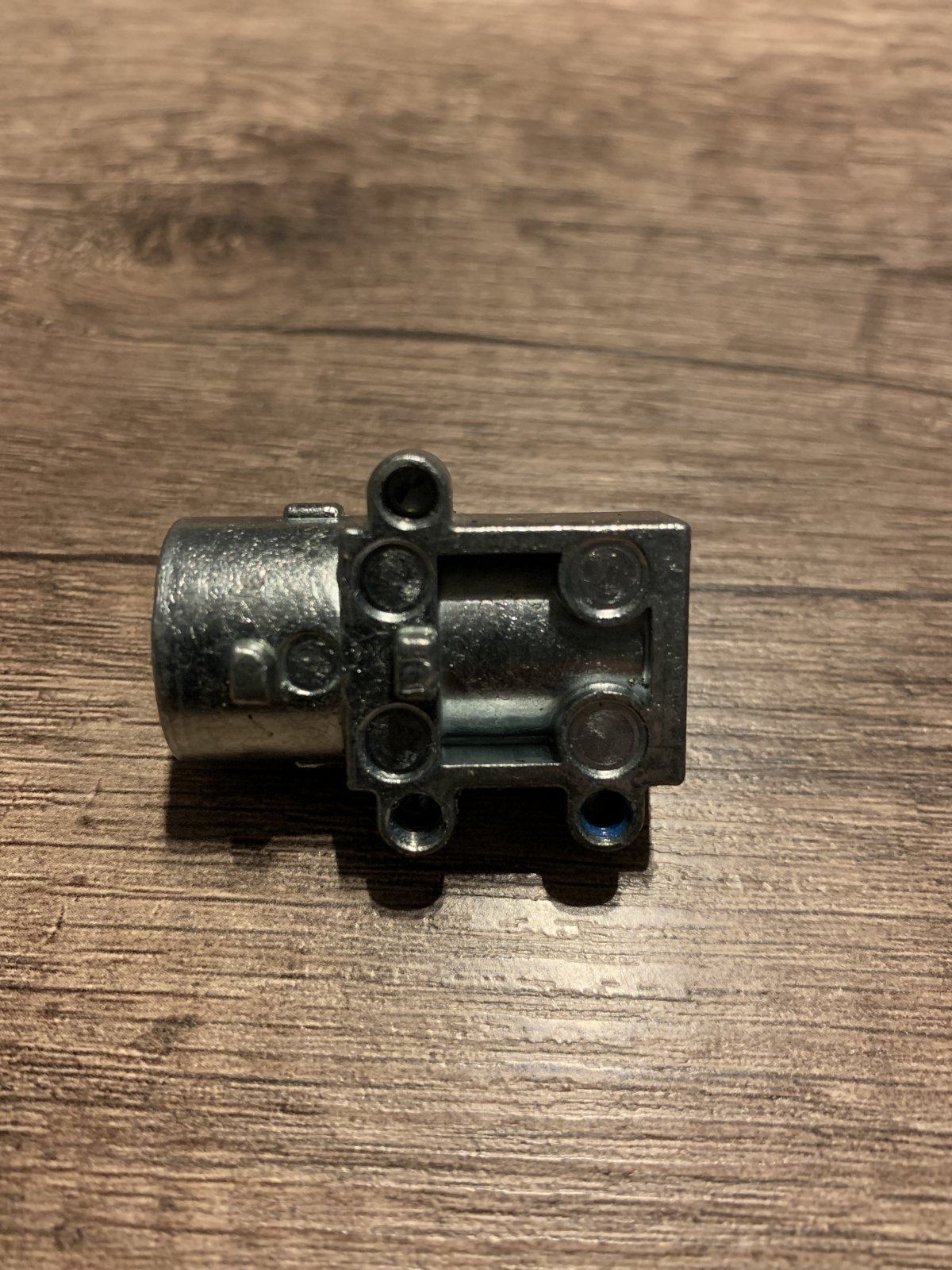

Ich habe es raus. Musste von unten alles ausbauen. Jetzt finde ich leider nirgends den Schließzylinder. Hast Du vielleicht ne Idee wer da weiterhelfen könnte?
