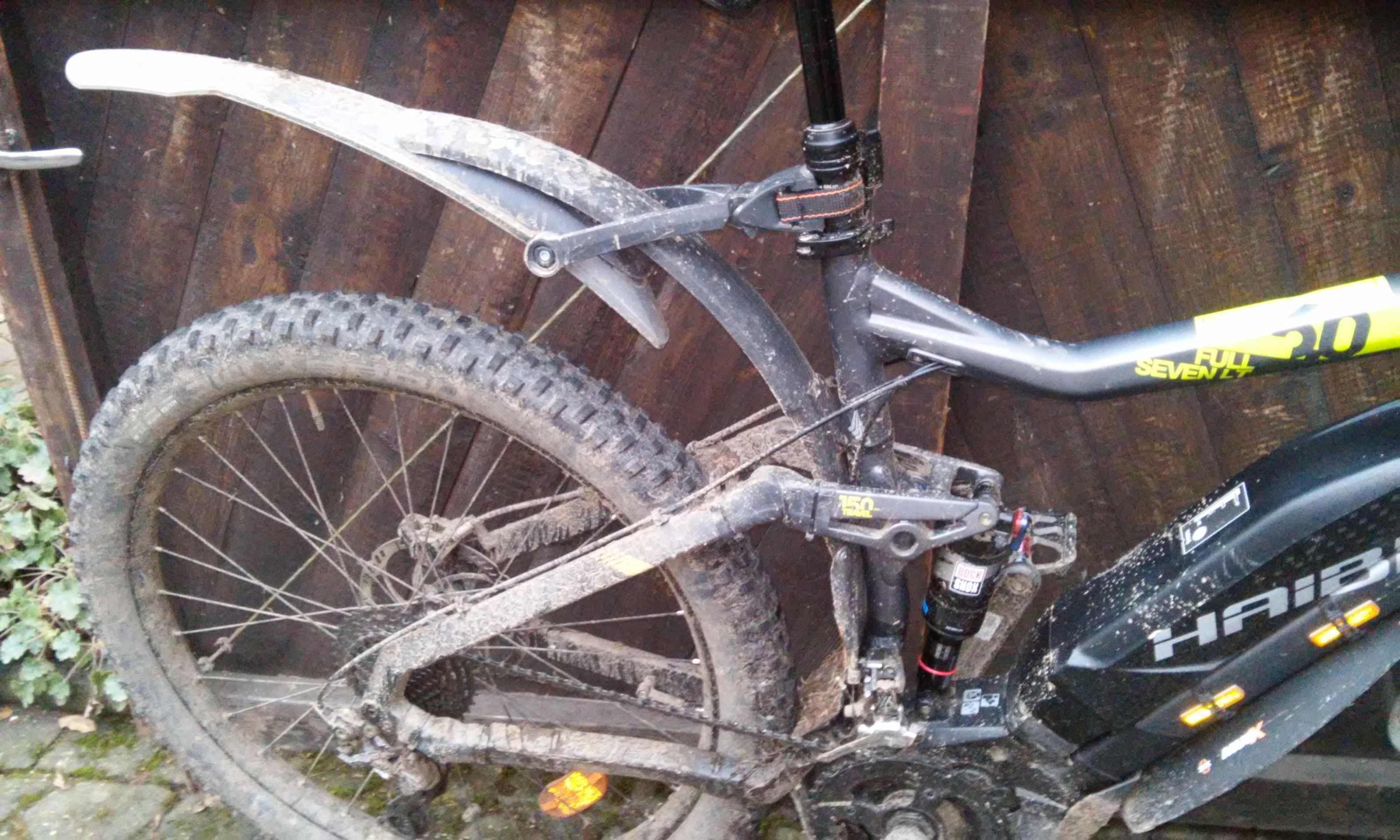

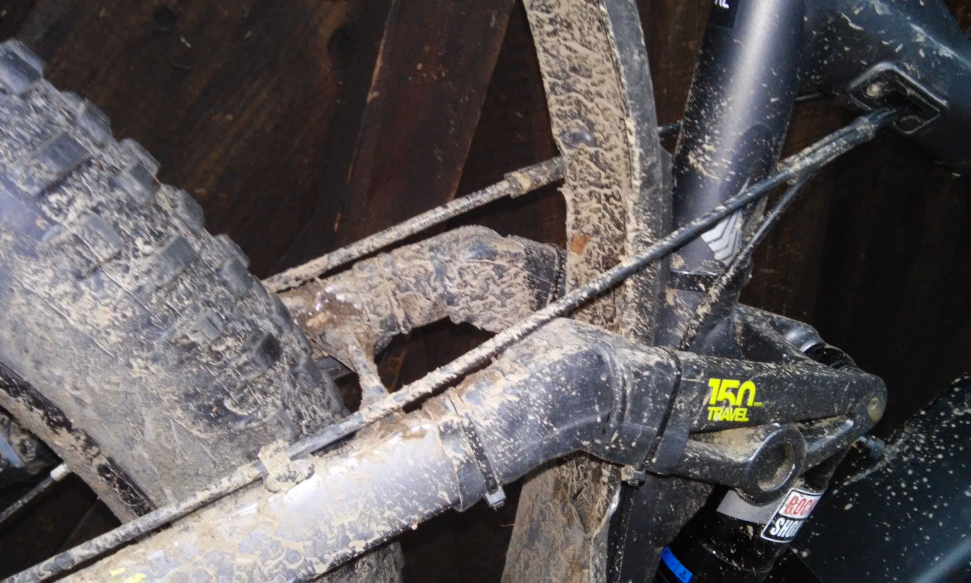

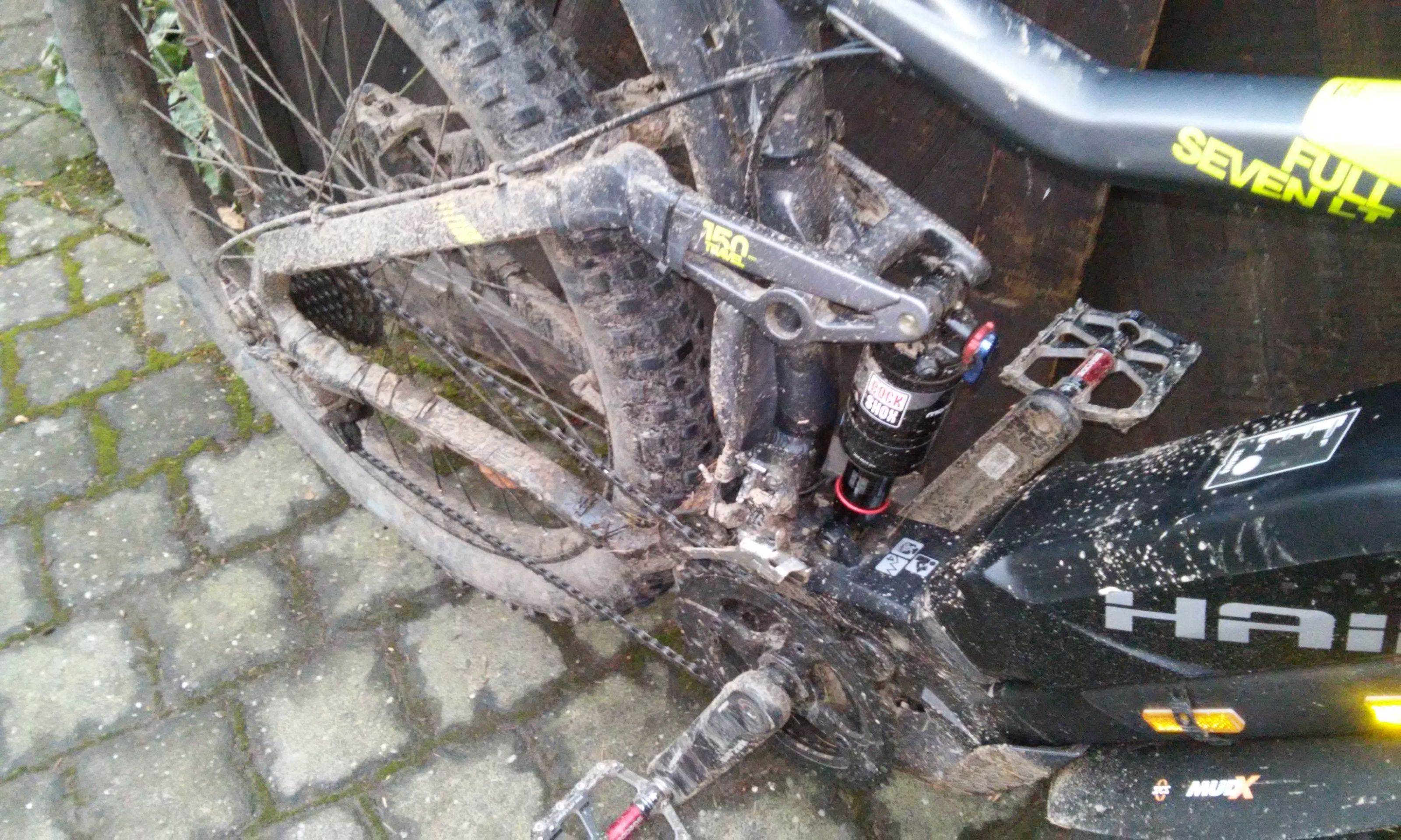

Anbei eine Anregung zum Gelenkschutz / Lagerschutz von Fullys.

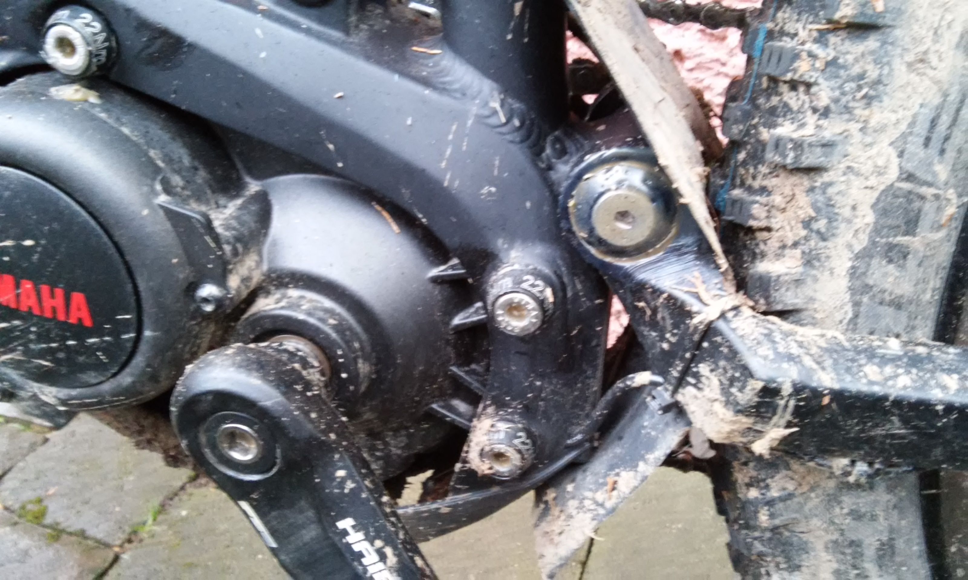

Die Schrauben und offenen Lagersitze, habe ich mit Mike-Sanders Wachs/Fett (in Blechdose erhitzen) vergossen. Die Schrauben sind wohl verchromt und rosten schnell, ich denke mit verzinkten oder Niro-Schrauben, wäre es wertiger.
Auf der anderen Seite hat mein Bike ein tolles Preis / Leistungsverhältnis.
In die Bohrung des Drehpunktes am Dämpfer, habe ich abgesägte Lenkerendkappen gesteckt und mit Wachs versiegelt, da nach der Wäsche, das Wasser tagelang darin stand und sich schon Rost am Lager bildete.

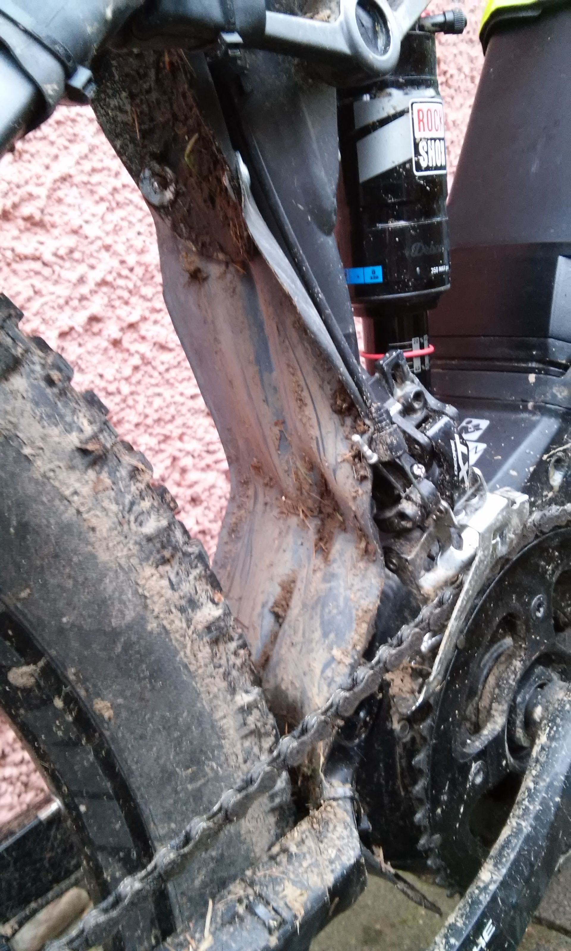

Den Gummilappen aus MTB-Schlauch, am Sitzrohr, habe ich mit 2 Blechschrauben an der Prallplatte, von unten festgeschraubt (nicht ins Kabel bohren ;-).

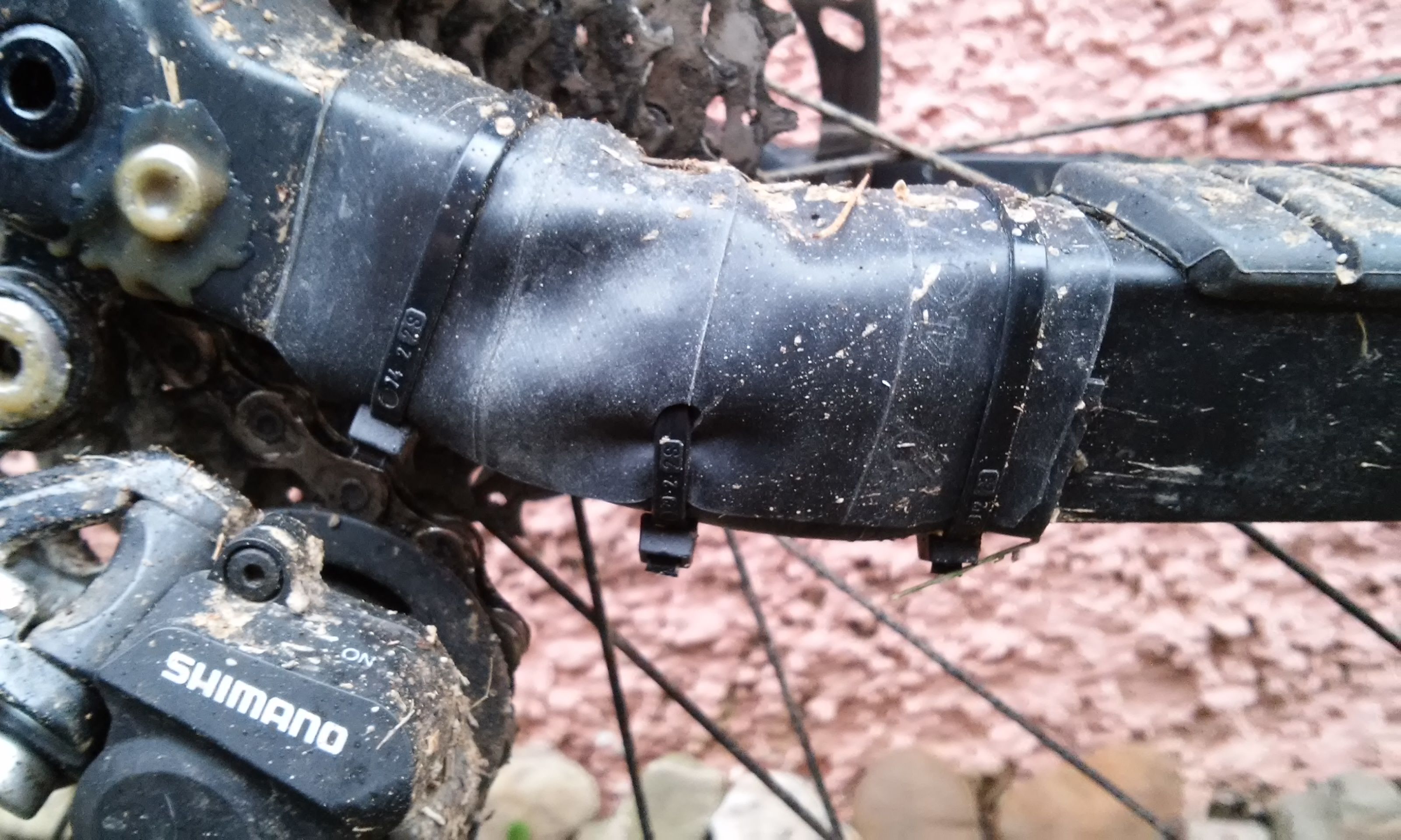

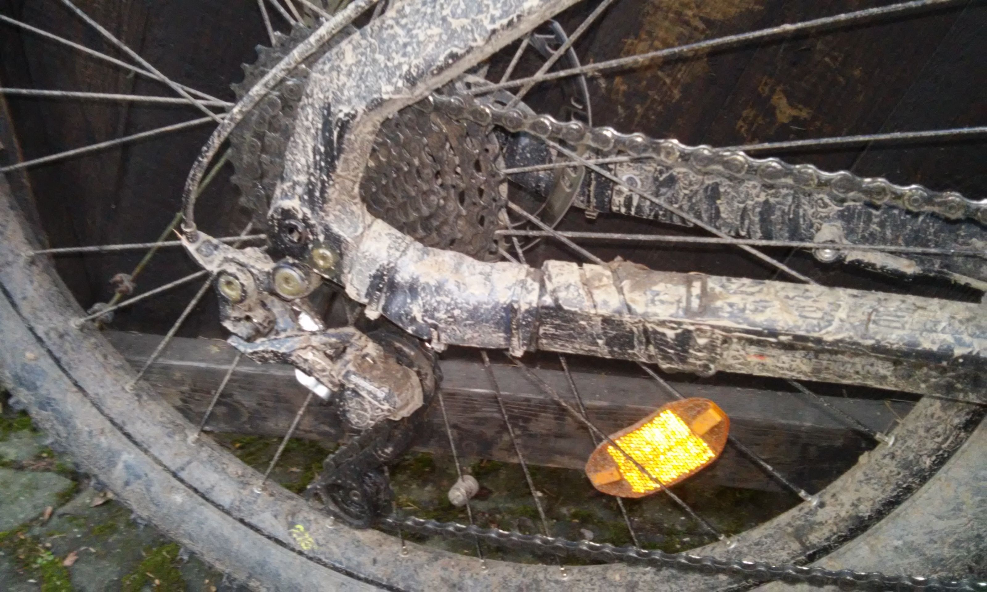

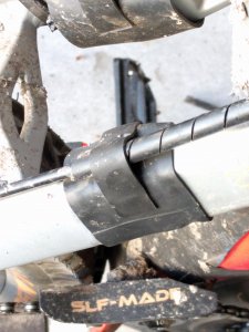

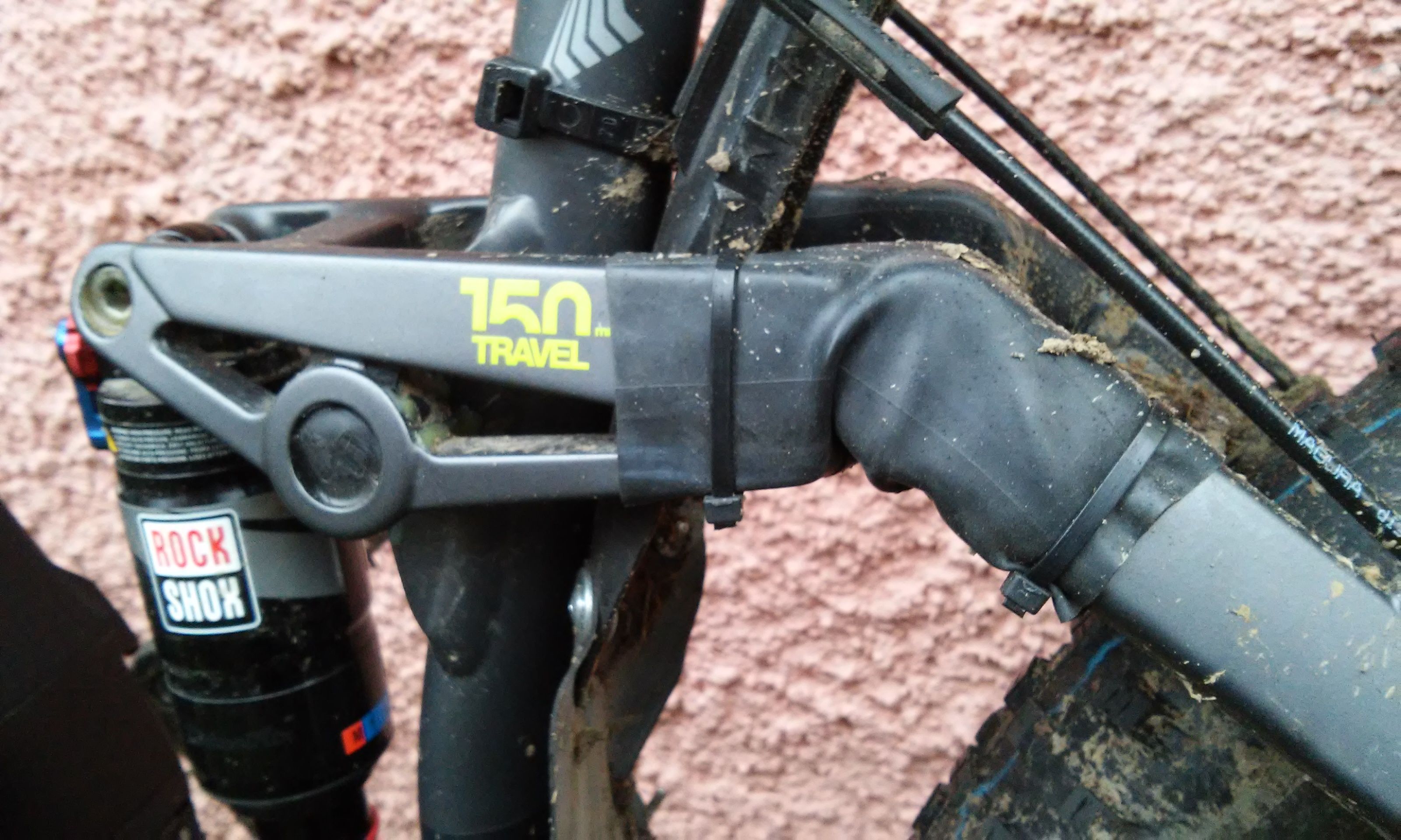

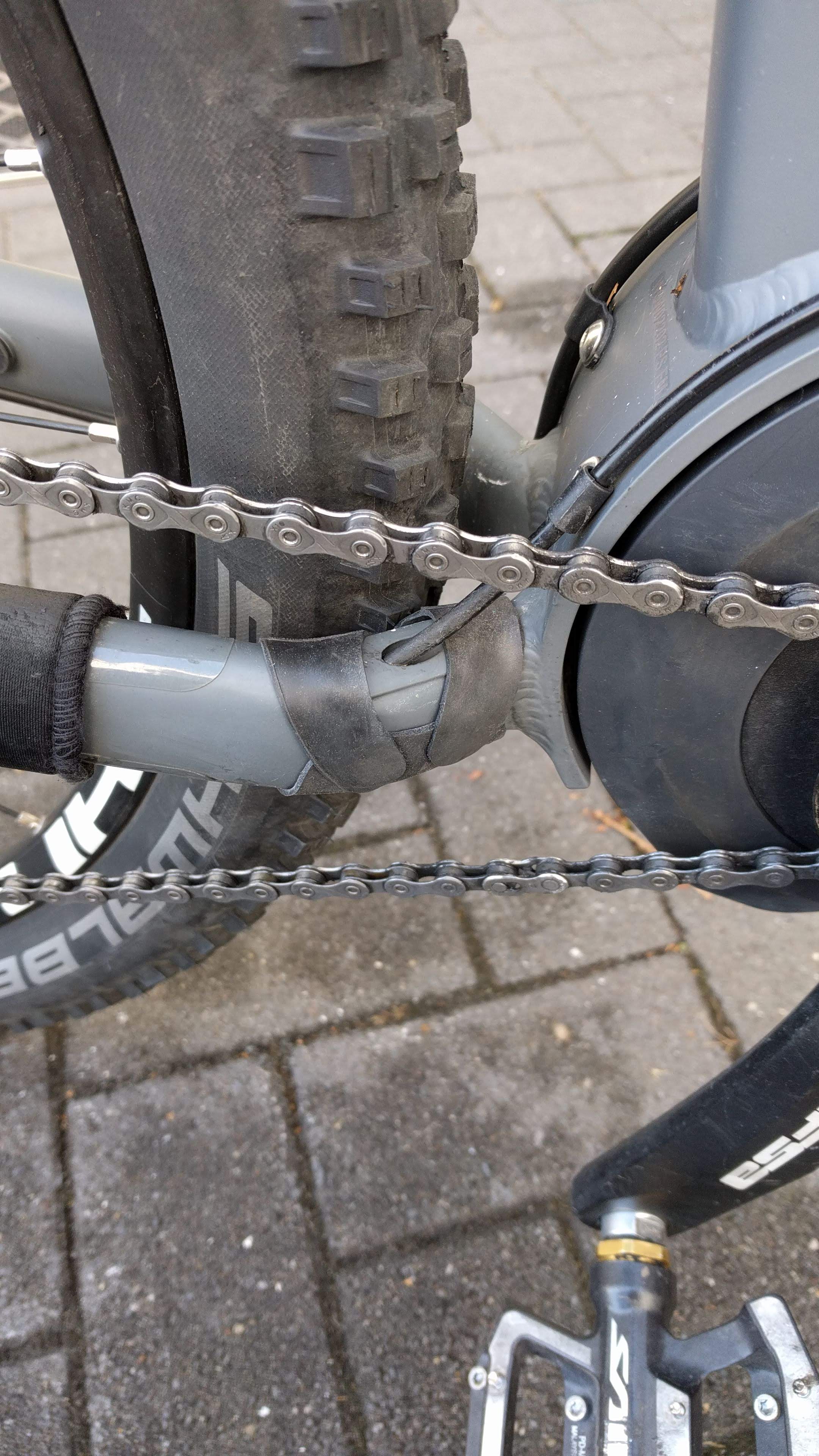

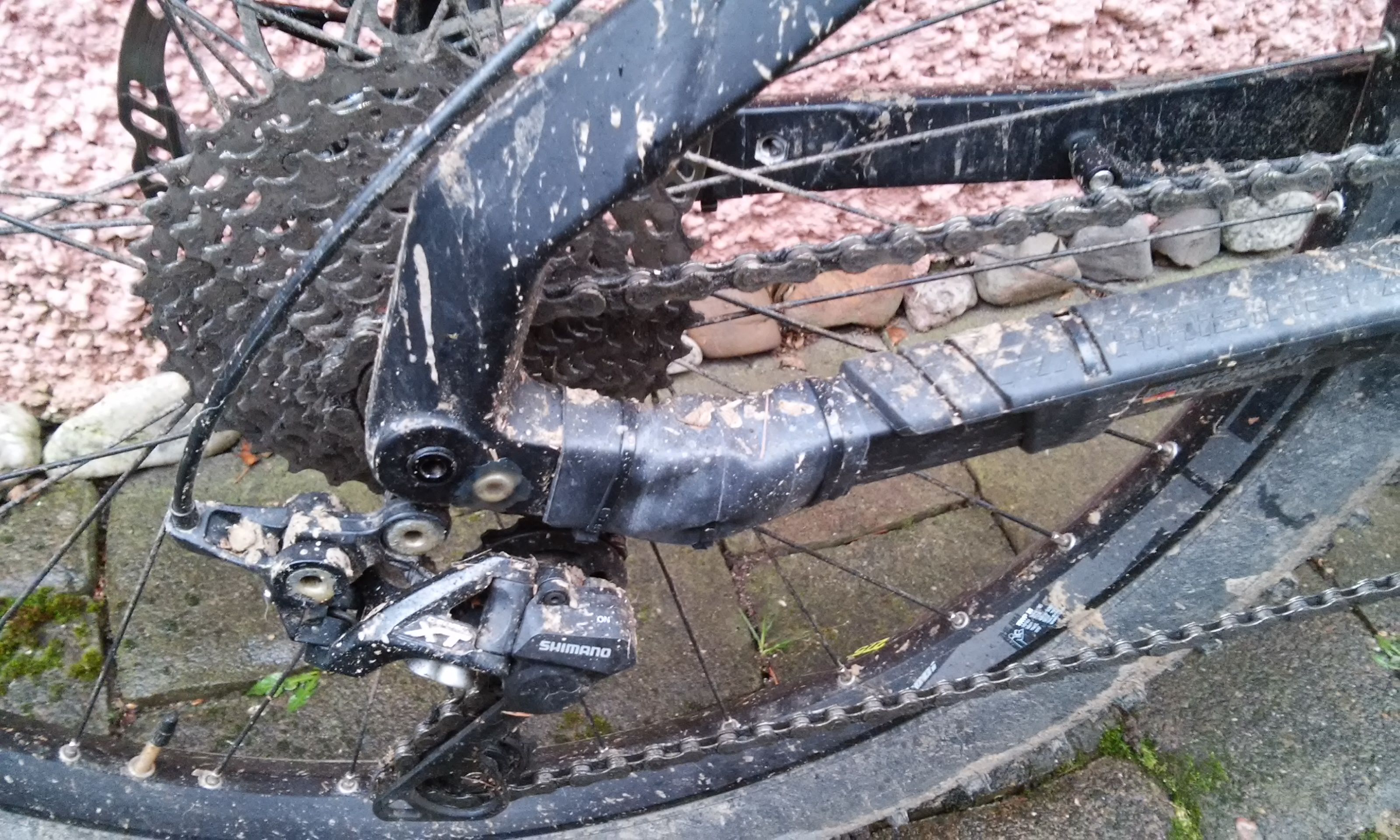

Ich würde heute, die Gelenke oben (Wippe), wie unten (hinten) mit Wickelschlauch (aufgeschnittener MTB-Schlauch) und Kabelbindern schützen, den Aufwand, den Hinterbau bei der Wippe auseinander zu schrauben würde ich nicht mehr machen (Drehrichtung der Schrauben beachten, es wird von der „Falschen Seite“ geschraubt, ein normaler Drehmomentschlüssel klappt da nicht, wie Linksgewinde).
Unten in den Wickelschlauch, in Höhe des Gelenkes, habe ich eine Ablauföffnung für ev. eindringendes Wasser gestanzt. Der Wickelschlauch hat somit 4 Stanzlöcher (2 vorne und 1 hinten, durch die der Kabelbinder geht und das Ablaufloch.

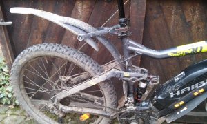

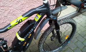

Ich fahre die Schutzbleche, damit ich nicht jedes Mal das Rad waschen muss. Zuviel Wasser schadet nur den Lagern.
Die Schutzbleche sind noch nicht optimal. Das vordere werde ich vermutlich mit einem Schlauchlappen, nach unten verlängern.
Das Hintere, durch ein breiteres ersetzen.

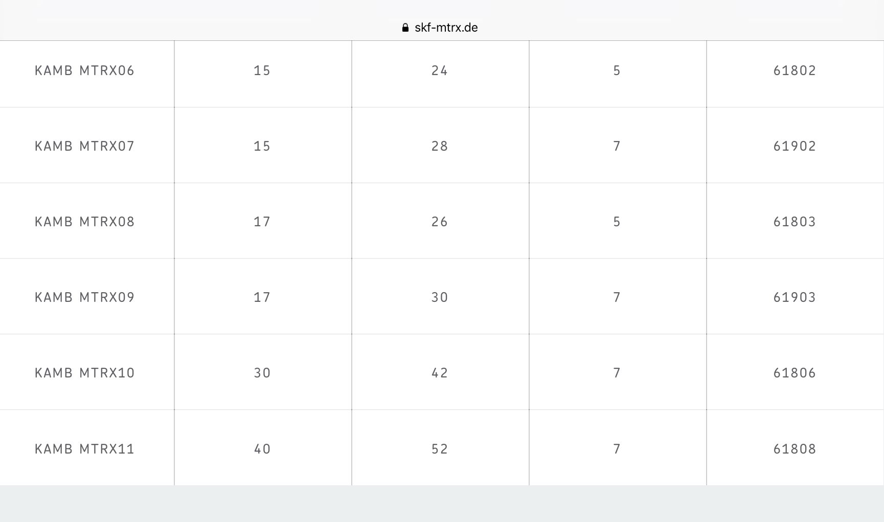

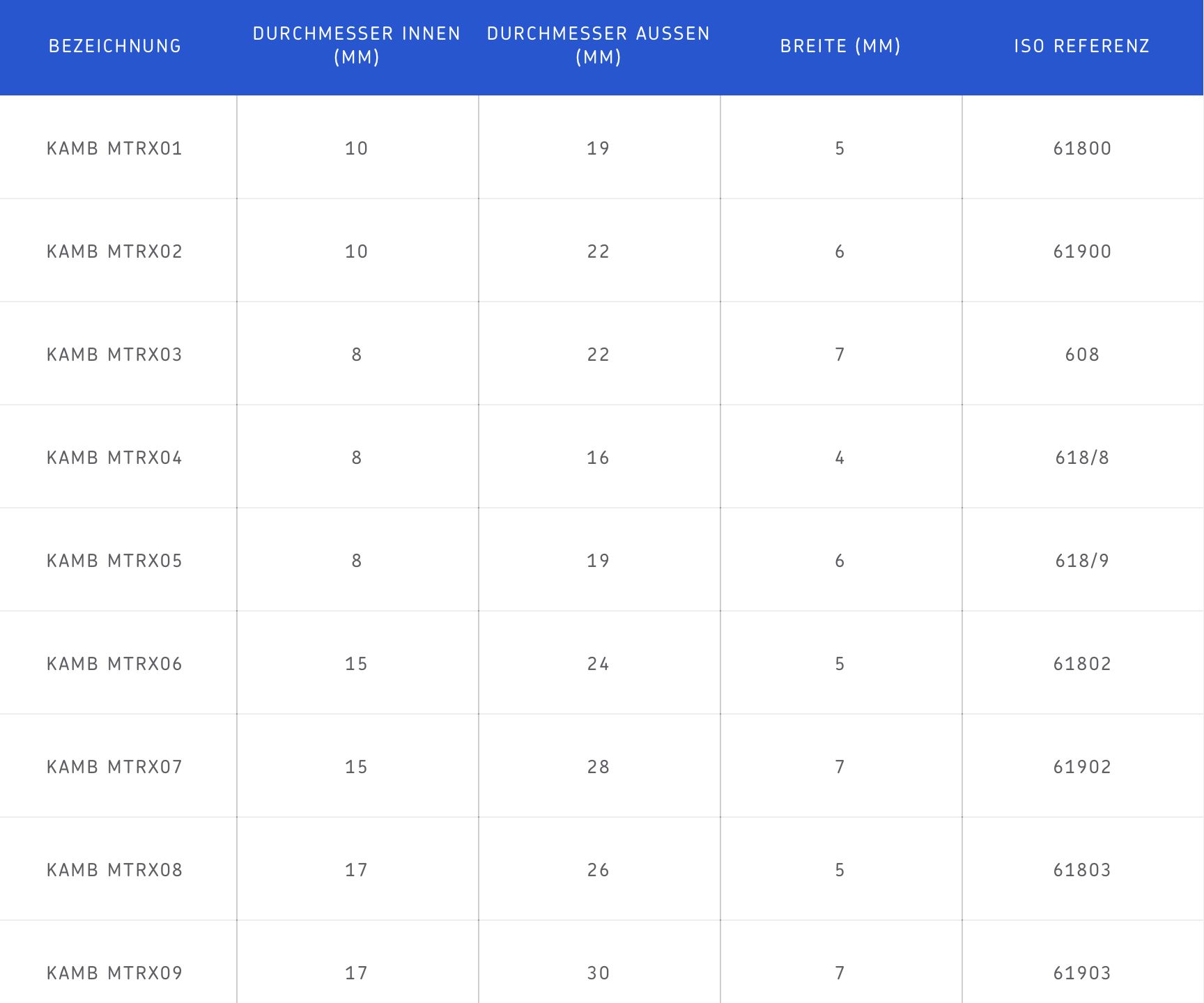

Ich würde lieber auf ein neuen Type Lager setzen wollen.
SKF MTRX sind sogar für Hochdruck Reiniger freigegeben.
Link hierzu : https://www.skf-mtrx.de/
Und https://pedelec-elektro-fahrrad.de/...hrwert-nicht-nur-fuer-e-mountainbiker/226024/
Hatte ich bei Haibike angefragt, ( Lager müssten in meinem ersten Beitrag stehen) laut Haibike, gibt es das Hauptlager nicht in dieser Ausführung.
Bei einer Überholung der Schwinge, währe dies jedoch eine gute Option. Alternativ würde ich vollrollige Lager nehmen und diese mit Fett vollständig füllen.
Um sicher zu gehen, Frage mal beim SKF Händler deines Vertrauens ob’s dein „Hauptläger“ gibt.
Oder stell hier mal die Maßen rein, dan schaue ich mal für dich nach (auf der Arbeit).
