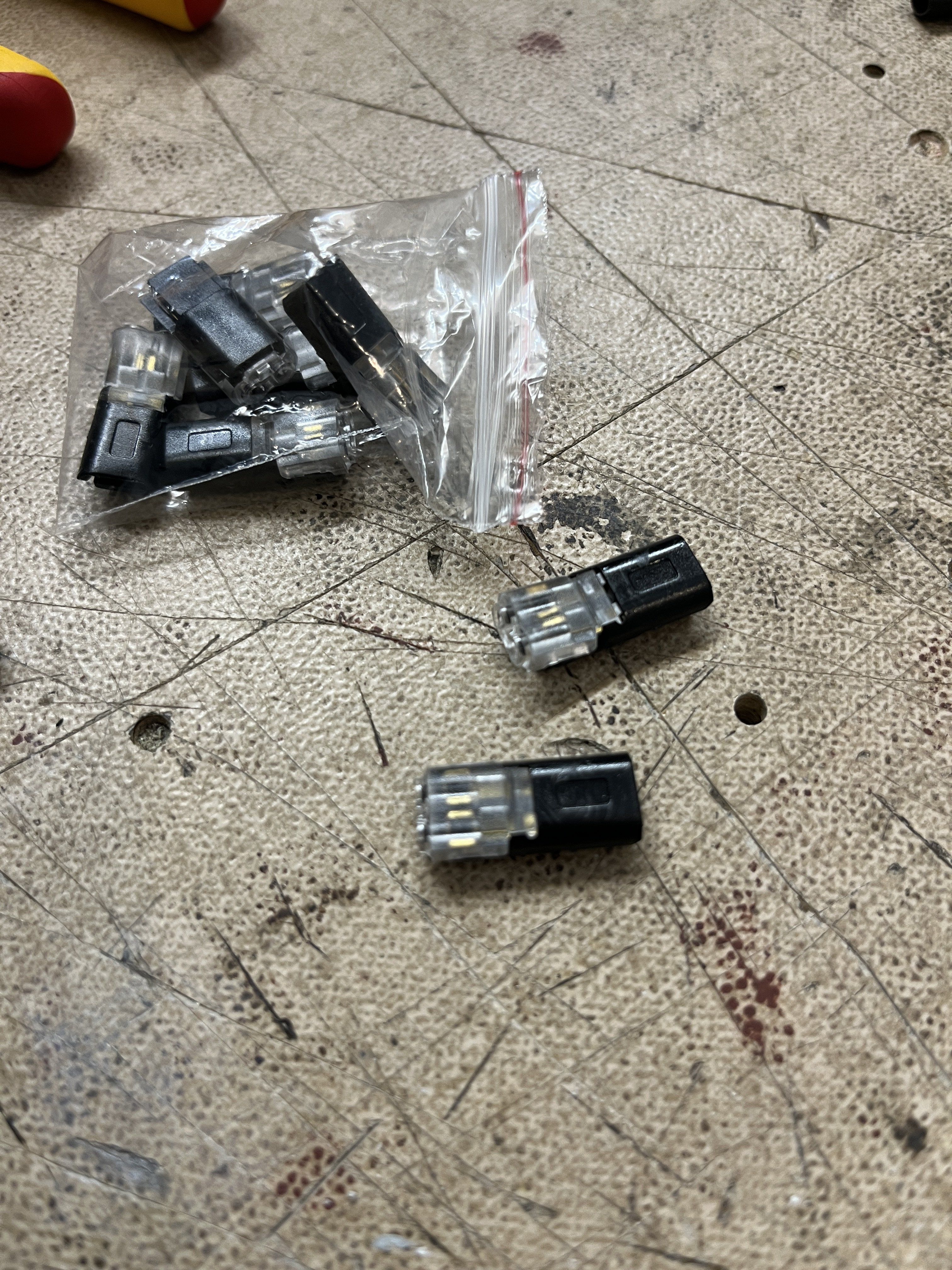

Aaaaalso, erstmal Danke an alle für die Tipps und Vorschläge, sind einige dabei die in der engeren Auswahl sind wenn ja wenn die jetztige Lösung nicht mitspielt.:openedeyewink: Es sind jetzt erstmal wirklich die Amazon/China Stecker aus Post #6 geworden. Muss halt nix gelötet werden aber es sind halt schon etwas zwiespältige Teile, mal schauen ob sie halten und wenn ja wie lange.
Keine wirkliche "Wago" Qualität aber ich hätte es mir schlimmer vorgestellt.

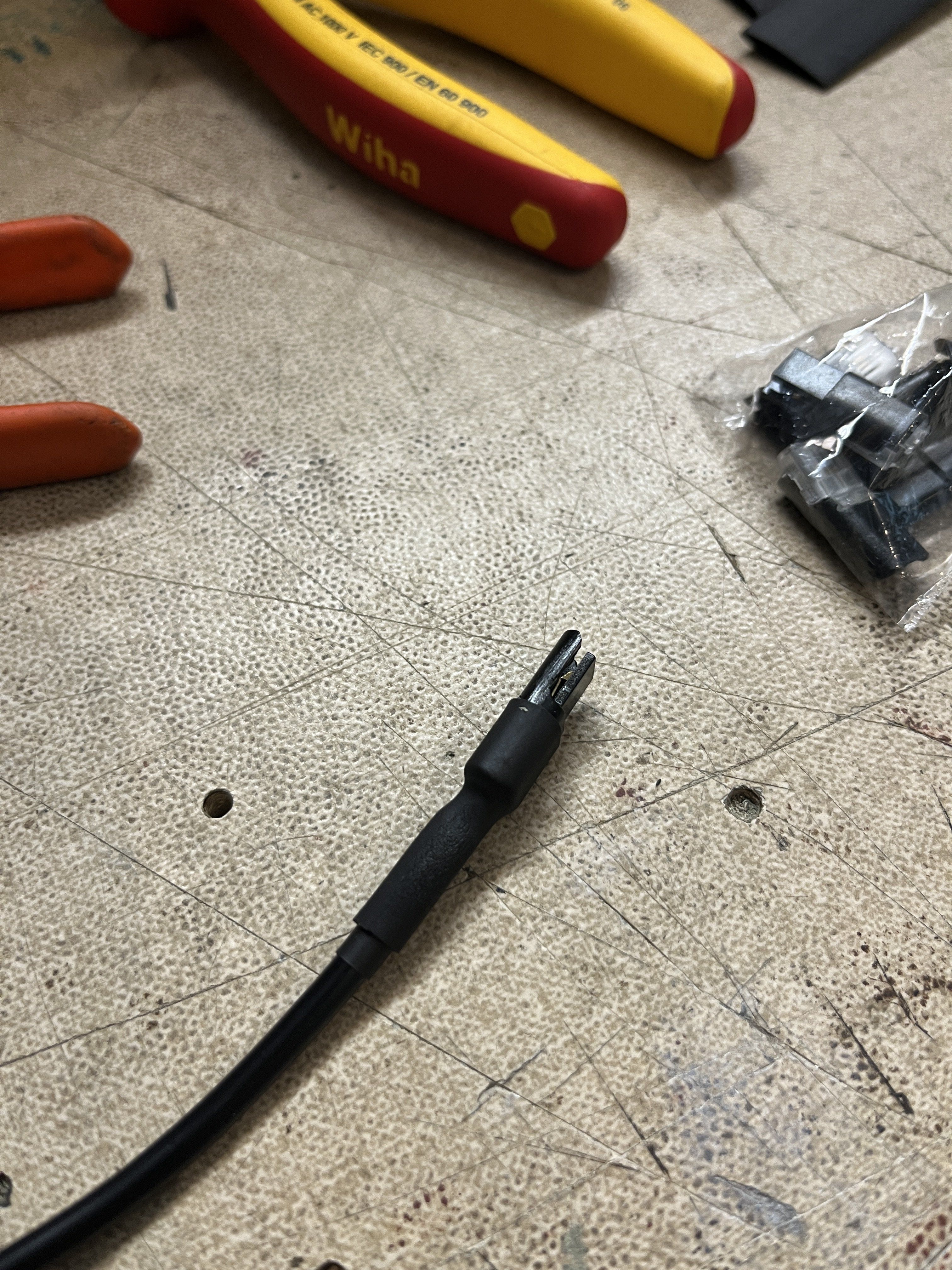

Habs dann extra doppelt mit Schrumpfschlauch gesichert weil es im Prinzip keine richtige Zugentlastung gibt, muss man immer aufpassen dass man am Stecker zieht und nit am Kabel.

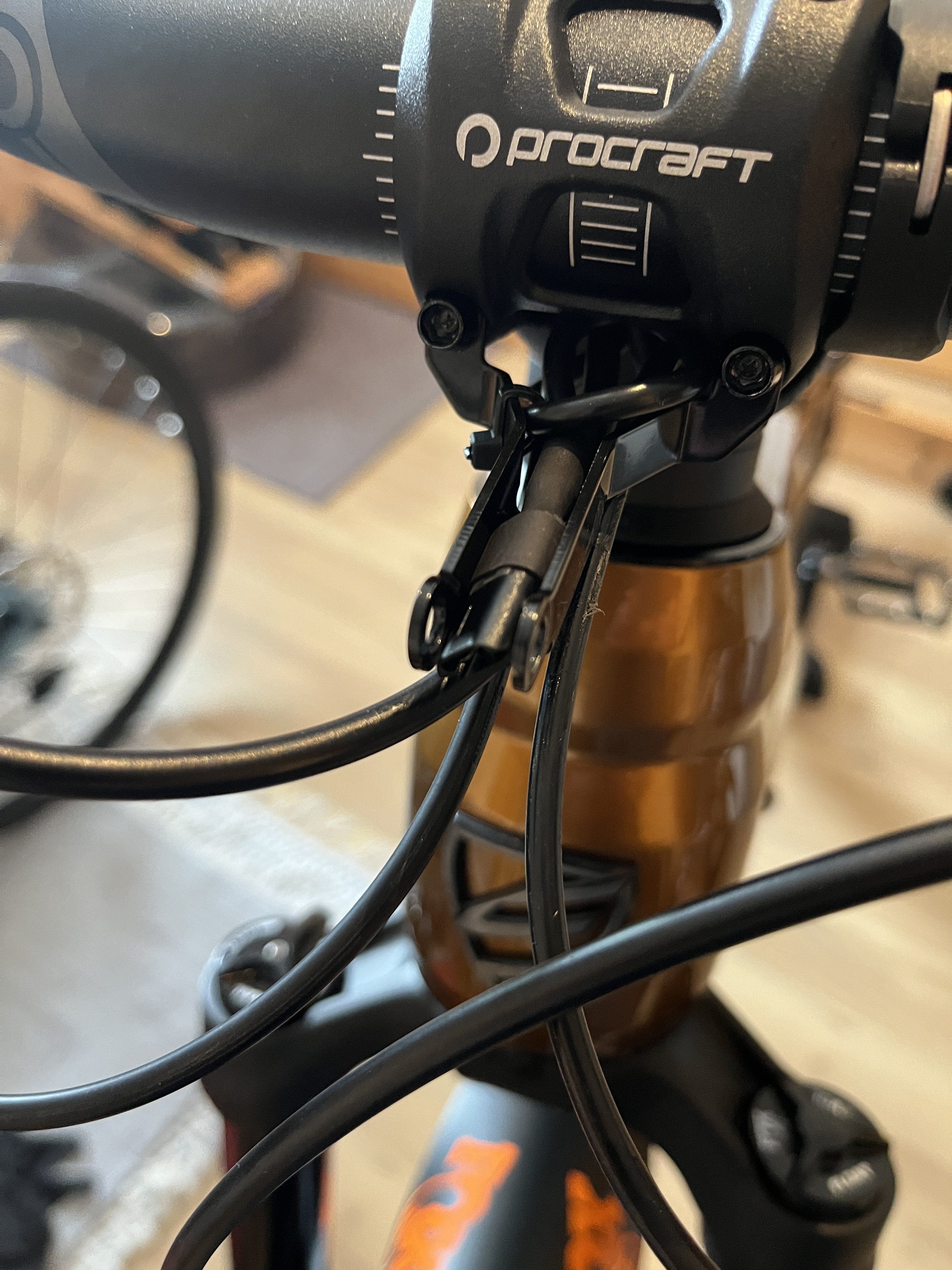

So siehts dann im angeschlossenen Zustand aus. Licht funktioniert, mal schauen ob mit der Zeit Wackelkontakte auftreten.

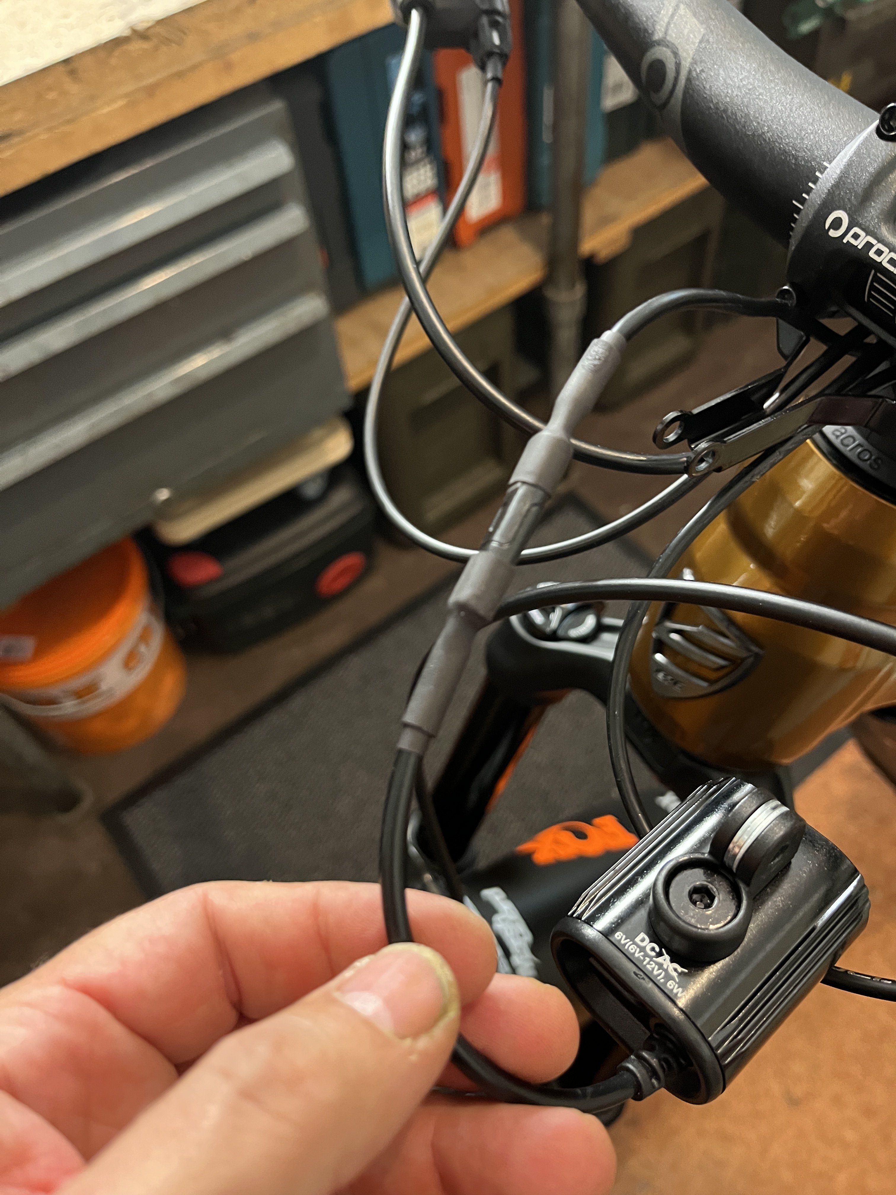

Stecker ist so klein dass er dann in die Halterung der Lampe passt. Wird jetzt noch vorübergehend mit Klett gesichert und nach dem Urlaub wird in der Firma was gebastelt damit die Lampe schnell an und abgebaut werden kann. Werd mir Rändelmuttern drehen mit entsprechendem Gewinde für Werkzeuglosen an und Abbau. Hab jetzt immerhin meine ersten 70gramm Gewicht eingespart.:openedeyewink:x'D
