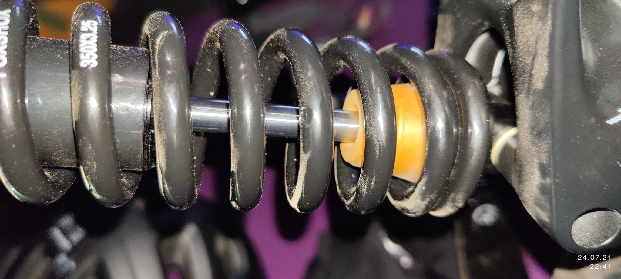

ich entschuldige mich im voraus, wenn es bereits etwas zu dem Thema gibt, aber ich habe beim besten Willen nichts gefunden. Ich bin nun ewig hardtail bio und e-bike gefahren und habe mich nun doch mal für ein Fully mit o.g. Dämpfer entschieden. Ich würde nun gerne ans Setup gehen, allerdings ist mir vollkommen unklar, wie man an der Stahlfeder den Sag messen soll. Da gibt es natürlich keinen Gummiring. Ich hab gegoogelt bis zum Erbrechen, aber dazu finde ich definitiv nichts. Danke im voraus für die Hilfe !

Einfach den Anschlaggummi raufschieben.
Ah Moment. Ich dachte, das gelbe Teil wäre der Staubabweiser ? Denn etwa hochschieben ? Habe ich gerade probiert mit nem Schraubenzieher. Da es nicht mit leichtem Kraftaufwand ging, habe ich es sein lassen.
Nee, das ist ein Staubabweiser und fix verbaut. Der O-Ring für den Sag müsste oben sein, da ist aber keiner. Na ja, davon geht die Welt nicht unter. Dann eben Anpassung in real-life unter Trailbedingungen. Wird schon. Aber trotzdem danke !
