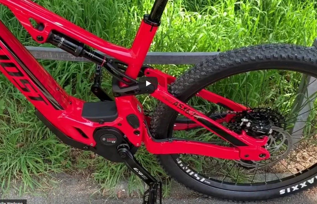

Ich habe ein Ghost ASX 6.7+.
Kann mir jemand einen stabilen Hinterbauständer für das Fully nennen.
Gibt es da überhaupt was ?
Das Ghost hat ja leider keine Aufnahme.
Im Voraus, danke an alle.

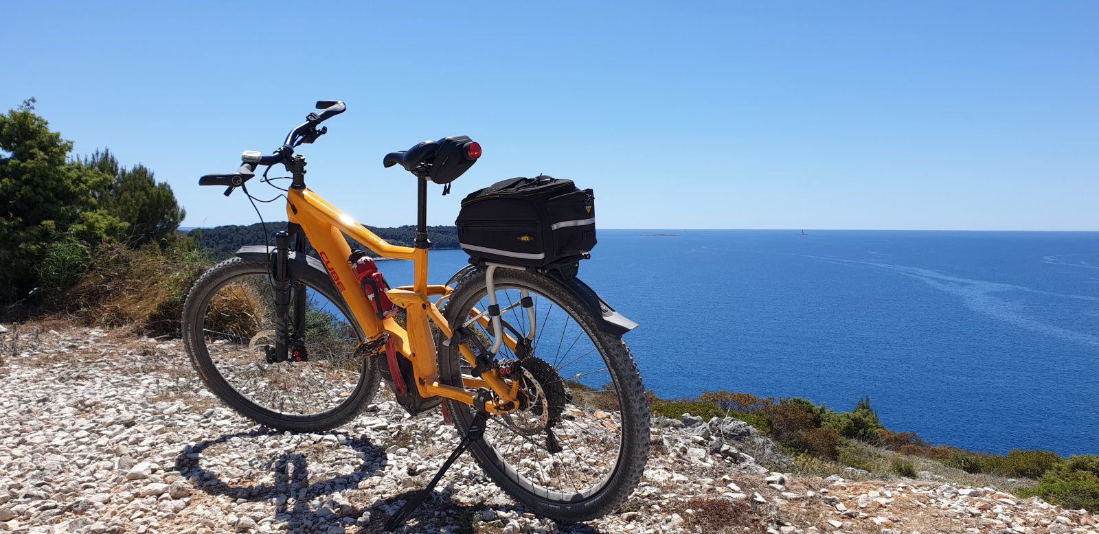

wenn die Befestigung nicht gut mit der Schwinge zusammen passt (gibt ja da verschiedene Formen bei den Befestigungen und der Schwinge) dann geht es mit etwas Flüssigalu auch sehr gut, zuerst zum Schutz vom Lack Gewebeband drauf und dann den Ständer montieren, das Flüssigalu füllt dann Hohlräume aus und bildet eine passgenaue Schale, überschüssiges Material nach dem befestigen sauber entfernen (quillt seitlich raus)
das hatte eine Weile bombenfest gehalten bis mir eine Windböe auf 2000m das Bike umgeworfen hat und der Ständer dadurch abgebrochen ist, der nächste Ständer war dann ein Modell welches von der Form gut drauf gepasst hat (es war da kein Flüssigalu nötig)
