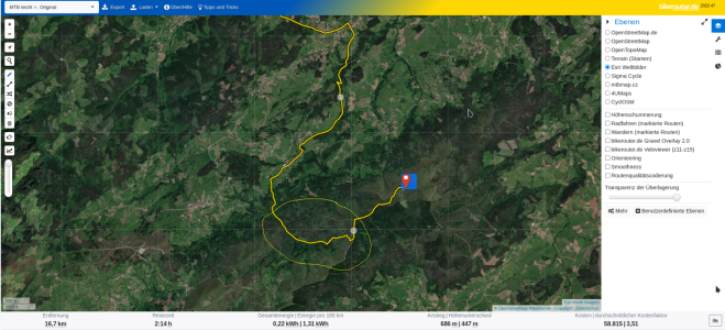

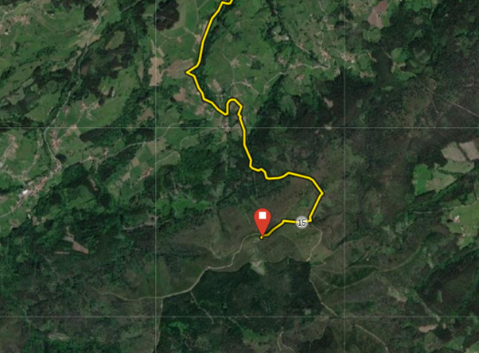

Gerade mal ein paar Routen hier in Asturien probiert, sieht einigermaßen gut aus, aber bei einem Vorschlag aus eigener Erfahrung vollkommen unfahrbar, weil bergauf auf einer ausgewaschenen Waldpiste und losen Steinen, dann weiter ziemlich steil, wo man einen Weg befahren soll, der seit Ewigkeiten durch Erdrutsche zumindest fürs Rad nicht machbar ist.
Da habe ich selber schon das Rad gut eine Stunde geschoben mit dem "Walk" Assistenten, bis zu einer einigermaßen normalen Piste.
Das komischerweise bei "MTB-Leicht".
Bei "MTB-Standard" macht er die Route über eine gut zu fahrende Wanderpiste (wo anscheinend sogar Autos auf den Gipfel fahren können)
