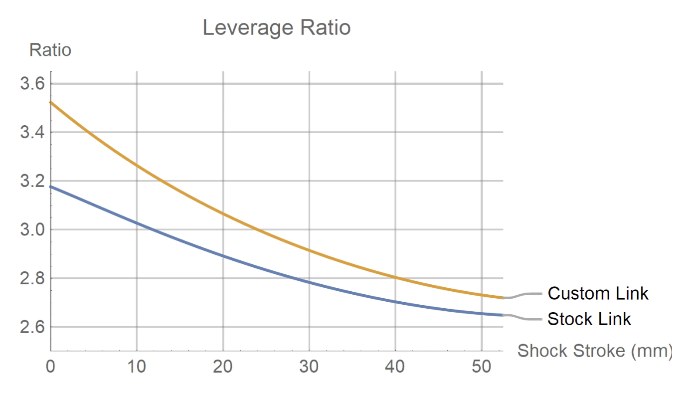

Durch den Cascade Link wird nicht nur die Progression erhöht, das Übersetzungsverhältnis des Hinterbaus wird auch erhöht und somit benötigst Du weniger Kraft um den Dämpfer zu kompensieren. Mit gleichem Luftdruck, oder gleicher Federrate wird der Hinterbau zu viel im SAG stehen.
Cascade rechnet übrigens mit ca. 30 % SAG (anstatt ca. 25%), was dann wohl auch erklärt, warum es keine Geometrieveränderung trotz 10 mm mehr Federweg geben soll.
Danke für die Erklärung 👍spannendes Thema ... wobei ich mir noch immer nicht sicher bin, ob sich das dann besser fährt.

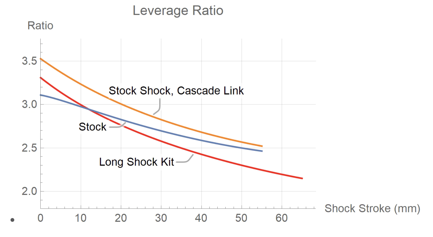

Interessanter ist eigentlich das Long Shock Kit. Ich interpretiere jedenfalls ein sensibleres Ansprechverhalten bei mehr Support im mittlerem Federweg. Dazu wäre aber ein anderer (längerer) Dämpfer notwendig.
Ich bin mit dem Hinterbau des Levo eigentlich ganz zufrieden, für das was ich hauptsächlich fahre. Etwas mehr Gegenhalt wäre manchmal schon nett, der vielleicht mit dem dem Long Shock Kit zu erreichen wäre. Der Aufwand wäre mir aber zu hoch, ohne den Link mal vorher getestet zu haben.

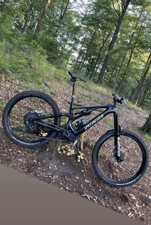

Ich fahre das Levo Comp Carbon und mir war die 36 Rythm einfach zu flatterig. Ich war von meinem Stevens die 38er gewohnt und war damit irgendwie sicherer Unterwegs, alles lief irgendwie ruhiger und ohne so ein Gefühl von flattern oder spiel oder sonst irgendwas. Ich bin auf die Rock Shox ZEB Ultimate mit 170mm und der neuen Charger 3 Kartusche gewechselt. Hinten fahre ich den neuen Rock Shox Super Deluxe Ultimate RC2T in Verbindung mit dem kurzen Cascade Link. Dadurch das ich das Levo vorne flach fahre resultiert daraus ein Lenkwinkel von 63.2grad in Verbindung mit dem Cascade Link hinten. Das sind dann 170mm an der Front und 160mm am Heck. Damit bin ich eigentlich wirklich sehr zufrieden. Allerdings habe ich bei selben Druck im Dämpfer statt 25% Sag jetzt 30%. das ist auch vollkommen in Ordnung für mich und fährt sich tadellos. Ich bin mit dem mehr an Progression sehr zufrieden. Auch das Ansprechverhalten und der Gegenhalt kommt mir sehr entgegen. Ich bin die ZEB mit 170mm vorher in der Verbindung mit der originalen Umlenkung gefahren und auch das hat tadellos funktioniert. Auch der Lenkwinkel war der selbe wie mit dem Link von Cascade. Ich hätte ihn mir für das Geld nicht extra gekauft denn so riesig ist der unterschied nicht. Ich habe ihn sehr günstig angeboten bekommen und ich dachte das es besser m it der 170mm ZEB harmoniert. Tatsächlich ist das auch wirklich so nur wage ich zu bezweifeln das der unterschied so spürbar größer ist das es auch wirklich jeder spürt. Ja es ist für mich perfekt aber es sind keine Welten das muß man auch ganz klar sagen.
