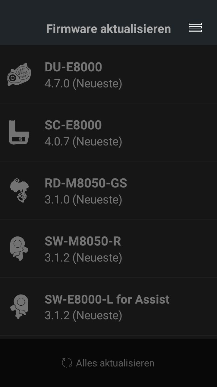

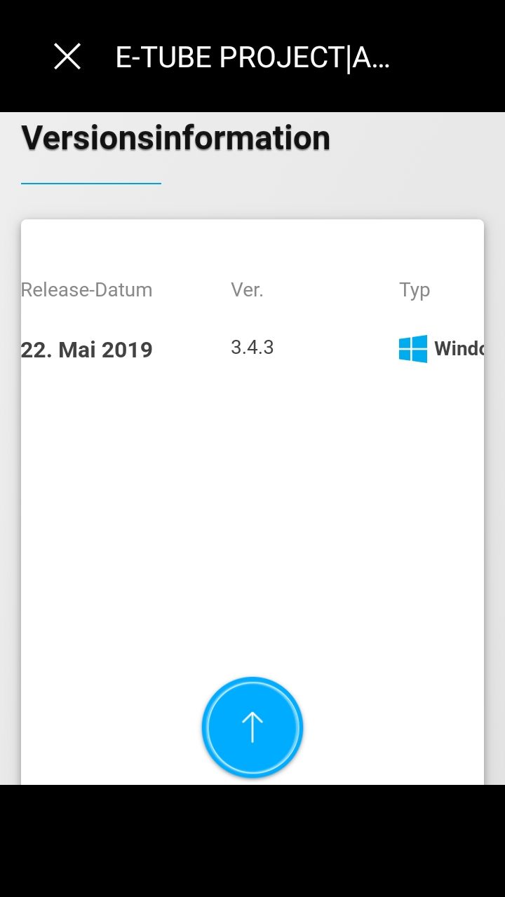

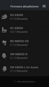

Ja gerade eben. Zweimal aus und eingeschaltet dann gings wieder. Habe das Bike schon seit über einem Jahr und nie Probleme diesbezügl.. Erst seit dem letzten Update über E-tube. Was noch dazukommt ist, wenn ich die Einestellungen der Unterstützung per App ändere, fällt die Antriebseinheit in regelmäßige Abständen aus. Das muss ein Softwarefehler sein, da zwei meiner Freunde seit dem Update die gleichen Probleme haben.

Diverse Probleme mit Firmware 4.7.0, wie von dir beschrieben. Reichhöhenmeter warden von up grade zu up grade auch immer weniger. Siehe auch Bericht in EMTB. "180 hm mehr mit Firmware 4.5.1 als mit 4.6.0" Das selbe MTB wurde mit beiden Firmwares auf indent. Strecke u.-Fahrer getestet.
Mit 4.7.0 ist es eher noch schlechter geworden. Ich habe mit Interface PC 02 ein downgrade auf 4.5.1 durchgeführt u. bin nun wieder happy mit dem Shimano Steps E8000.:D
