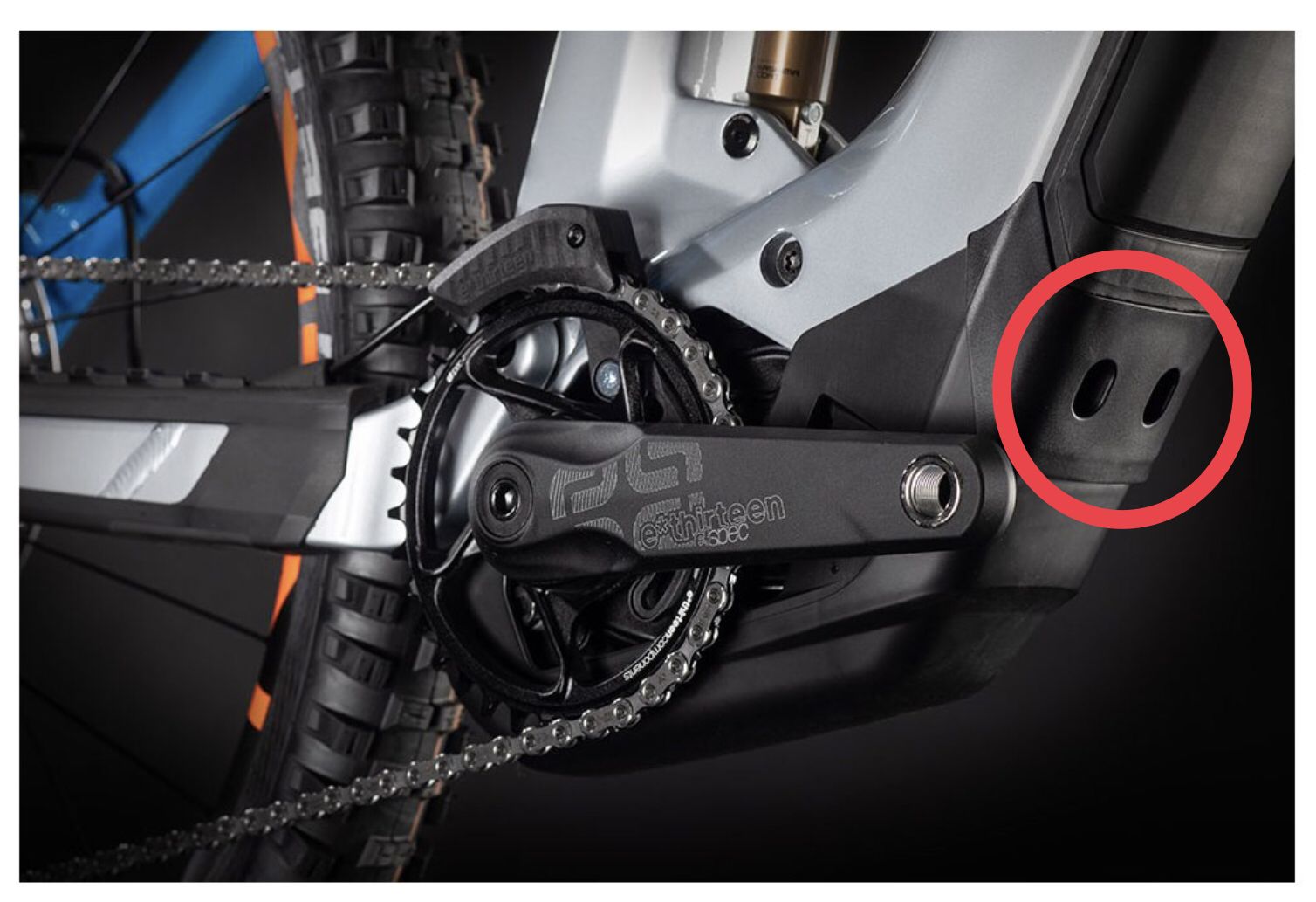

leider ist dieses kleine Kunststoffteil der unteren Akkudeckelfassung etwas locker.
Kann mir jemand sagen mit wie viel NM ich die 2 Schrauben anziehen muss/darf?
Bin da etwas vorsichtig, da sie direkt im Carbonrahmen verschraubt sind.
Vielen Dank😊

Naja direkt ins Carbon geschraubt isses ja auch nicht, da sind ja GewindeiensĂ€tze drin, ich ĂŒbertrieb es hier aber mit dem Anziehen auch nicht.
Hab bei unter die Schraube je noch ne Scheibe gelegt, ansonsten drĂŒckt man eher die Abdeckung durch und die Nut franst aus, als das dem rahmen was passiert.
Bei der Motorabdeckung hab ich auch ne Scheibe unter die schraube drunter, hier ist dasselbe Thema. Ist halt relativ weicher (ich denk mal PP) den zernknÀtscht man beim Anziehen recht schnell.
