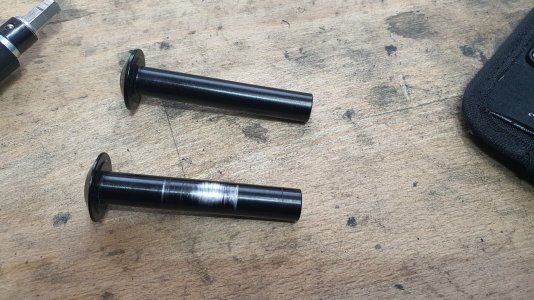

Nach einer kleinen Session im Keller kann ich den Dämpfer ausschliessen.
Des Rätsels Lösung waren die beiden Gelenke der Wippe.
Die waren knochentrocken.
Ich vermute, die wurden beim Hersteller ohne Fett zusammengeschraubt.
Das Bike ist ein halbes Jahr alt.

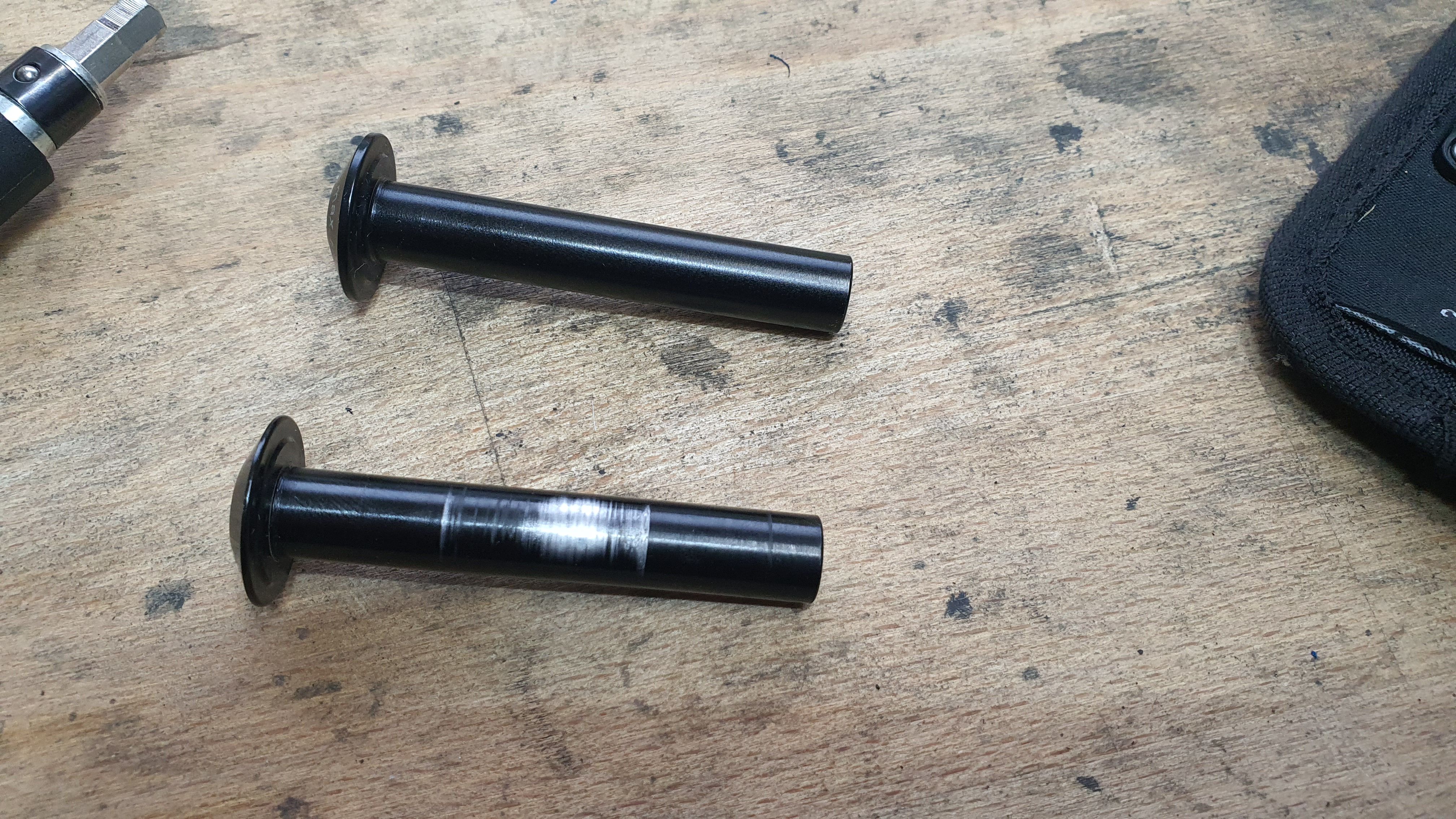

Eine der beiden Achsen zeigt leider schon Verschleiß.
Nachdem ich alles ordentlich gefettet hatte, war kein Geräusch mehr zu hören.
Wenn da Kugellager im Gelenk sind, dann sollten sich diese in sich drehen und nicht auf der Schraube/Bolzen. Ggf. die Lager tauschen und die Schrauben/Bolzen wenn diese dadurch Abrieb haben.
In Gleitlager (Dämpferbefestigung) kein Fett.
