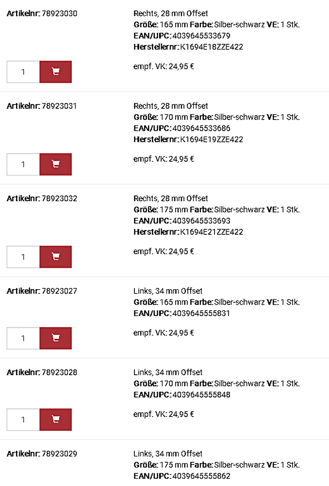

Fährt jemand an einem aktuellen Centurion mit Bosch CX (4.Generation) Kurbeln anderer Hersteller?
In meinem Fall geht es um ein Numinis R2700i.
Centurion gibt beim Original Kurbelsatz links und rechts verschiedene Offset-Maße an. (siehe Screenshot) Ist das also so üblich bei allen CX Motoren oder verbaut Centurion spezielle Maße für ihre Bikes? Vielleicht hat ja schon jemand getauscht oder es versucht ....

Das was du meinst ist die Kurbelarmlänge, die Frage war aber nach dem Offset der Kurbelarme also die Kröpfung.

So wurde das Rad ausgeliefert, heißt aber nicht das man auch genau wieder die Kröpfung wieder nehmen muss wie auch die Länge, diese man aber in der SW einstellen kann.
Ist für die meisten nur Interessant wenn man sich für den Q -Faktor Interessiert.
Generell nicht, speziell Centurion laufen mit dem Kurbelarm sehr knapp an der Hinterradstrebe vorbei. Könnte also eng werden.
Die werben auch mit einem besonders kleinen Q-Faktor.
