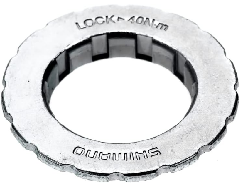

meine hintere Bremsscheibe ist langsam runter und nun bin ich über den Lockring der Centerlock-Verschaubung gestolpert.
Konkret geht es um genau den Lockring:
Was mir nicht klar ist: Welches Werkzeug benötige ich, denn mir ist nicht klar ob das jetzt eine Innen-oder Aussenverzahnung ist. Irgendwie hat er doch beide Verzahnungen...?
Vielen Dank für Eure Zeit,
Micha
Mit der neuen Bremsscheibe wird auch ein neuer Lockring geliefert. Wenn Dein Bike Steckachsen hat, nimm ein Scheiben Set mit Aussenverzahnung.
Lockring mit Innenverzahnug bekommst Du bei Steckachsen nicht montiert.
Übrigens, ein Anzugsmoment von 40 Nm reicht, oder willst Du beim nächsten Scheibenwechsel auch das Laufrad mit entsorgen?
