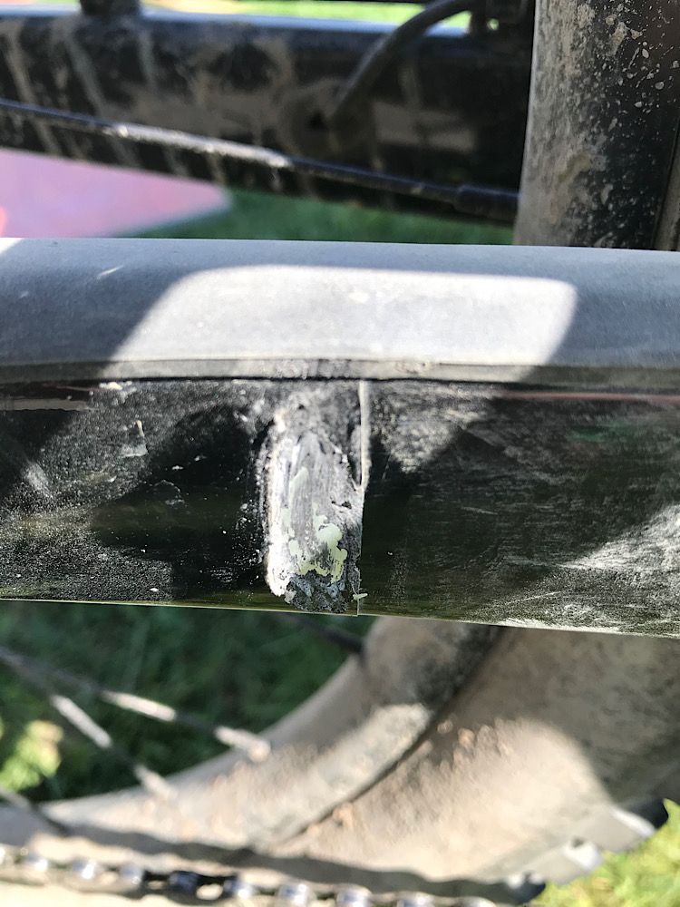

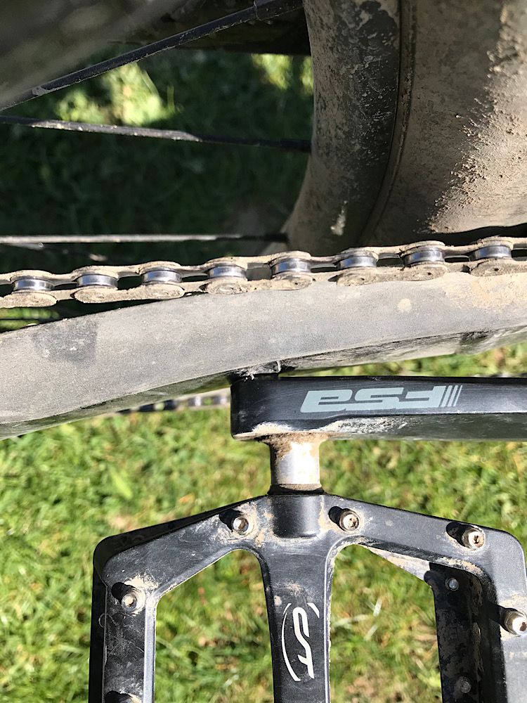

ich habe ein Problem mit meinem Moterra, aus 2020 mit jetzt unglaublichen 130km :)
Der Kurbelarm schlägt gegen die Kettenstrebe. Dies soll sicher so nicht sein, war auch m.E. nicht von Beginn an.
Das Bike wurde aber nur für softe Touren genutzt, kein DH oder Sturz.
Der Arm sieht auch normal aus, also nicht verbogen oder so.
Hab mal 2 Bilder angefügt.
Hat jemand ne Idee woher das plötzlich komme kann oder hat jmd das gleiche Bike und kann mal schauen wie gross der Abstand dort eigentlich sein soll. Auf der linke Seite habe ich bestimmt ein paar cm Luft

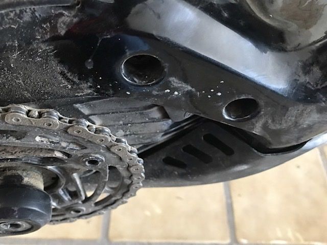

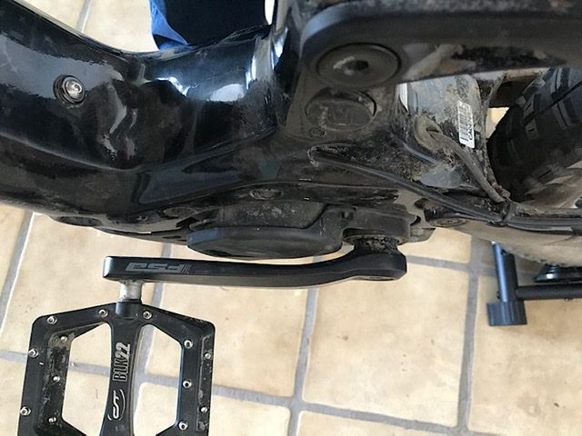

Ich habe mir das heute nochmal angeschaut und finde irgendwie, dass der gesamte Motor zu weit links sitzt. Rechts scheint mir auch der Motorschutz eingedrückt zu sein. Hab versucht das mal zu fotografieren...
Kann das sein? Sowas geht doch nur durch nen harten Schlag? Es sitzt auch alles bombenfest und lässt sich nicht bewegen...FB76EAEA-1EBF-416C-A8AA-E31830D72F30.jpeg4944E5AD-9D34-48C4-BF73-B6ADA3022D07.jpeg
Das Problem ist bei Cannondale bekannt. Es gibt wohl andere Kurbeln und bei beschädigter Kettenstrebe wird diese auch ausgetauscht. Warum dieser Fehler zustande kommt, darüber gibt es aber nur schweigen.
Nabend zusammen, bin hier noch ne Lösung schuldig... Wie bereits zuvor geschrieben hat Cannondale die Teile anstandslos getauscht aber keine Info wo der Fehler liegt. Egal, mich hat es nichts gekostet ausser ein wenig Zeit...
