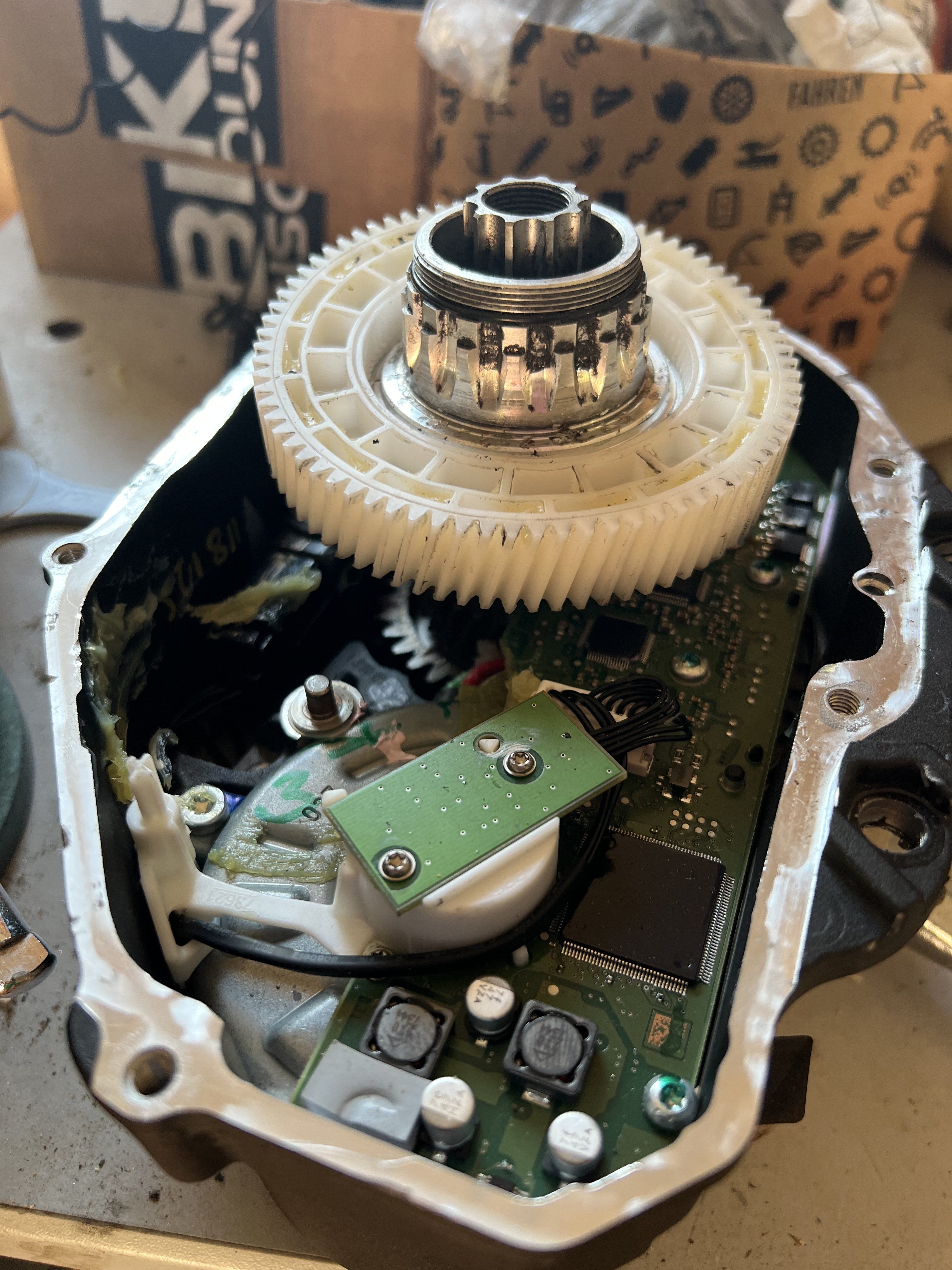

Hallo milzinger, hallo Freunde,
heute habe ich nach den letzten Versuchen noch einmal in Ruhe weiter gemacht.
als erstes ist mir das große weiße Zahnrad mit dem Abzieher entgegen gekommen, kein Problem, hatte dann etwas mehr Platz!
Den Abzieher habe ich dann an der unteren Kante der großen Lagerhülse fixiert und siehe da, mit ein wenig komischen Geräuschen ging die ganze Sache runter!
Nach dem Betrachten blieb die Erkenntnis, das Lager war auf der Achse dermaßen fest. Nun werde ich alles piniebel sauber machen und montieren.
Vielen Dank für eure Antworten
Grüße
Holger
Hallo Freunde,
kleines Update!
ich habe nun in einer 4 Stunden OP wieder alles fit gemacht.
Ich habe soweit es geht alles ausgebaut und das linke Lager getauscht, alles sauber gemacht und neu gefettet (hier aber weniger als verlangt, sonst haste überall die Plocken!). Bei der Achse habe ich im Bereich der Lager Kupferpaste aufgetragen. Der Filzring auf der Kettenseite liegt jetzt gemütlich in Bootsfett.
Ich habe dann alles wieder zusammengebaut und der Test war positiv!
Keine Kaffemühle mehr (obwohl ich Kaffe liebe), ansprechverhalten passt auch, heute gehts auf Tour, nach 3,5 Monaten endlich!
Schönen Sonntag euch
Holger
