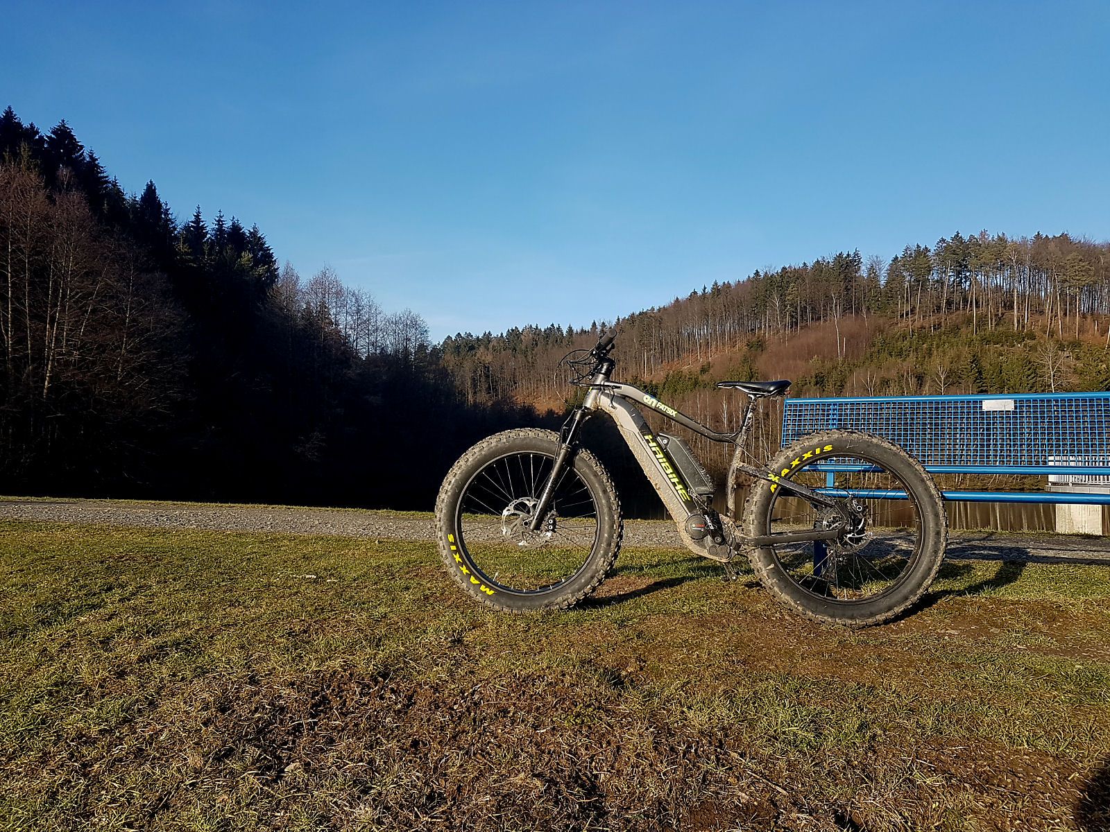

Hauptkabel in den Motor, dann den einen Stecker an den Tube und an den anderen kann man PP anschließen.
So sieht das dann aus :
