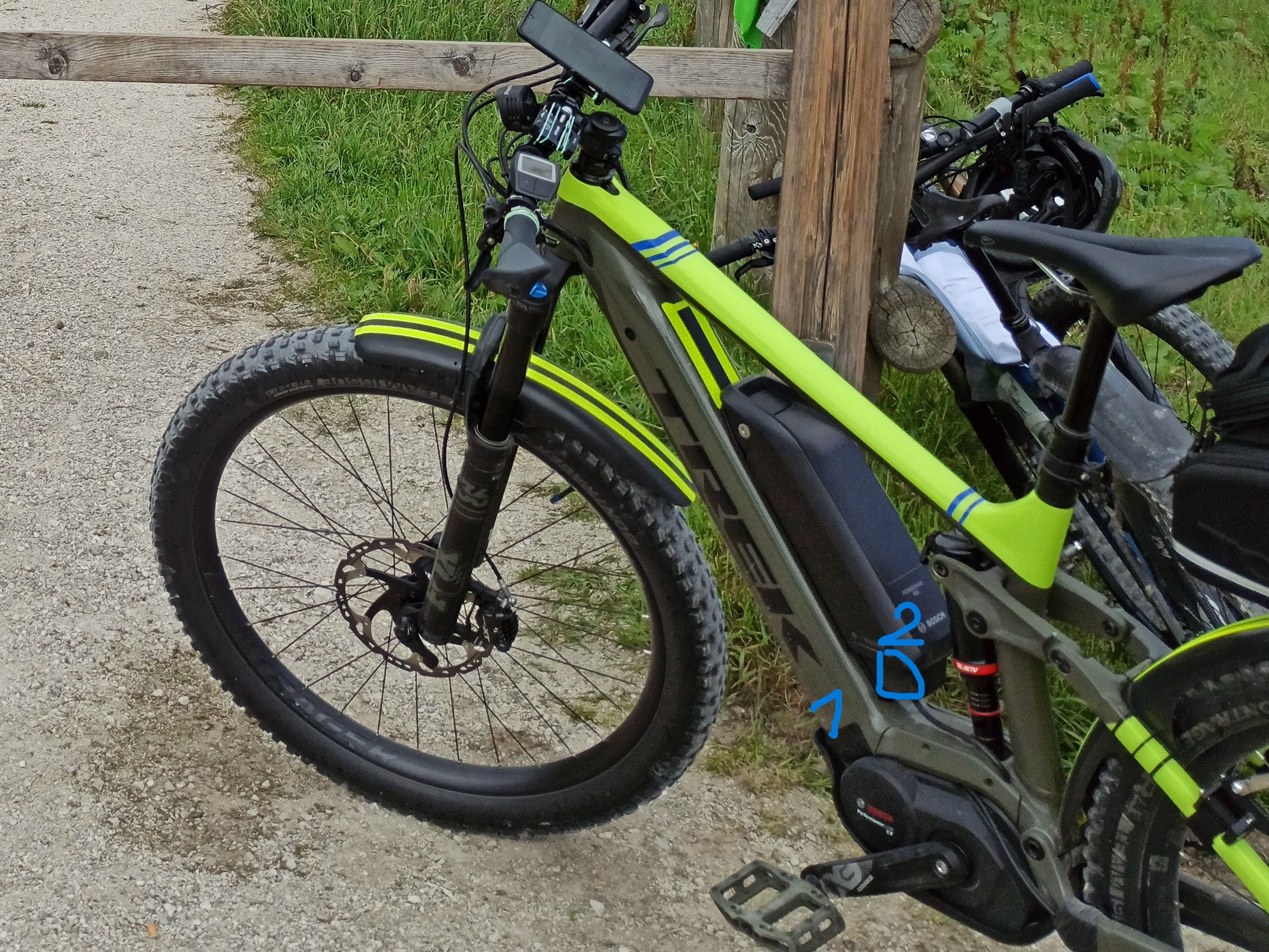

Ich habe bosch cx gen 2 . Selbe gebastelt , funktioniert so :
Wenn ich an ladeanscluss 1 anschließe wird erst interne Akku vollgeladen , dann extender.
Wenn ladeanschluss 2 anschliesse wird der extender geladen , dann der interne akku.
Aber 100 prozent sicher bin ich nicht , weil ich schon lange nicht mehr so geladen habe.
Meistens lade interne Akku in Rad , extender ausgebaut, also mit zwei ladegeräte gleichzeitig.
Ich habe nur eine Ladebuchse und der Range Extender wird an die Ladebuchse angeschlossen.
Somit keine Möglichkeit beide Akkus anzuschließen.
