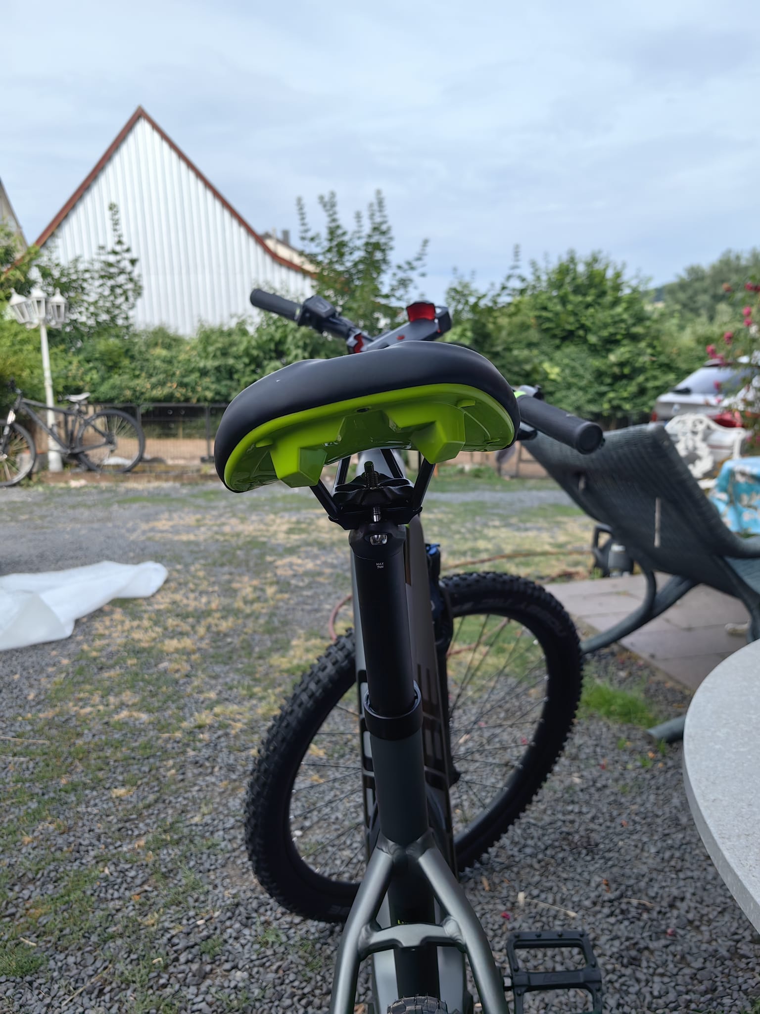

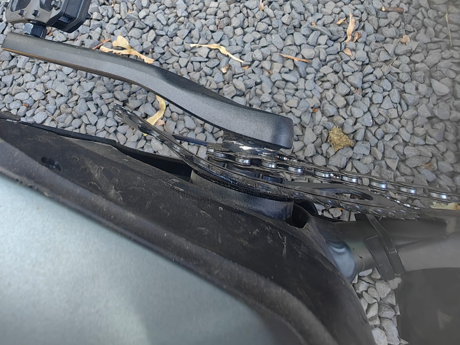

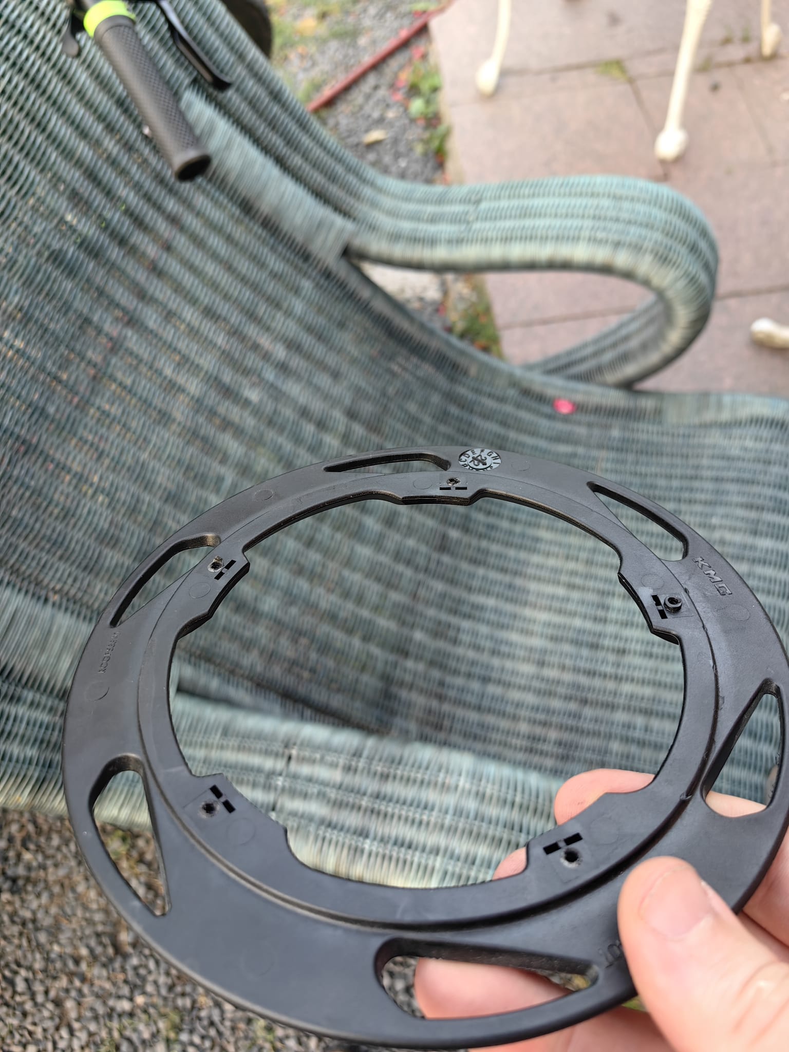

Leider hatte ich mit dem Shop meines Pro Modells direkt Probleme. Es ging um scheinbar "leichte" Fragen. Der Sattel ist schief und nach links geneigt. Ich wollte Wissen, ob das mit einer Schrauben zu richten, oder ob da irgendwas vom Versand verbogen ist. Leider darauf seit 4 Wochen keine Rückmeldung. Das ist aber nicht das Hauptproblem. Da dieser Shop seit der Bestellung nur durch seinen miserablen Support aufgefallen ist, hatte ich das Fahrrad meiner Frau bei einem anderen Shop bestellt. Dort war alles bestens und sehr zuvorkommend. Dabei fiel mir auf, dass das Fahrrad meiner Frau irgendwie geschmeidiger fährt. Einfach ruhiger. Nach 100km Fahrt ist bei meinem bereits 3x die Kette heruntergefallen. Beim ersten Mal ist dabei bereits der Kettenschutz vorne gebrochen und beim dritten Mal ist das vordere Ritzel dabei komplett verbogen. Das versuche ich seit einer Woche erfolglos mit dem Shop zu klären. Lokale Werkstätten haben erst in 2-3 Monaten Zeit dafür.

Die Sattelfrage wäre natürlich ebenfalls genial und ich habe auch den Kettenschutz noch nicht finden können.

Eine Frage, wie schafft man es ein STAHL Kettenblatt krum zu machen?
Der Sattel ist hinüber, da hilft nur neu
Das war in der Tat beim ganz normalen fahren. Es war eben und ich habe in dem Moment auch nicht geschaltet. Es machte ein "Knack" und die Kette war unten. Als ich diese wieder drauf machen wollte, habe ich festgestellt, dass das Kettenblatt verbogen ist.

Konkret geht es darum welches überhaupt das richtige ist. Ich hatte ja oben den Link zum dem Kettenblatt gepostet, bei dem ich mir zu 99% sicher bin, dass es das ist. Die "Kettenlinie" ist da mein Problem, da es 3 verschiedene Ausführungen mit 38 Zähnen gibt. Ich verstehe das bisher nicht durch Eigenrecherche. Und dann natürlich ist es nicht normal, dass in 100km die Kette mehrfach herunterfällt und das Blatt verbiegt. Somit gehe ich stark davon aus, dass auch irgendwo noch etwas falsch eingestellt wurde. Dies haben auch die Werkstätten am Telefon so vermutet. Geht somit um die Beschaffung der Ersatzteile. Blatt und ggf auch ein neuer Schutz. Das Blatt hätte ich auch selbst versucht zu tauschen mit Hilfe von Videos. Im Normallfall klappt sowas ja ganz gut. Nur habe ich halt die Befürchtung, dass dadurch die Ursache noch nicht gelöst ist
Das Sattelthema hast du ja bereits beantwortet mit "ist defekt". Damit kann ich beim Support nun weiter machen, da diese mir das so noch nicht gesagt haben ;). Aber mit schiefen Sattel fährt es wenigstens.

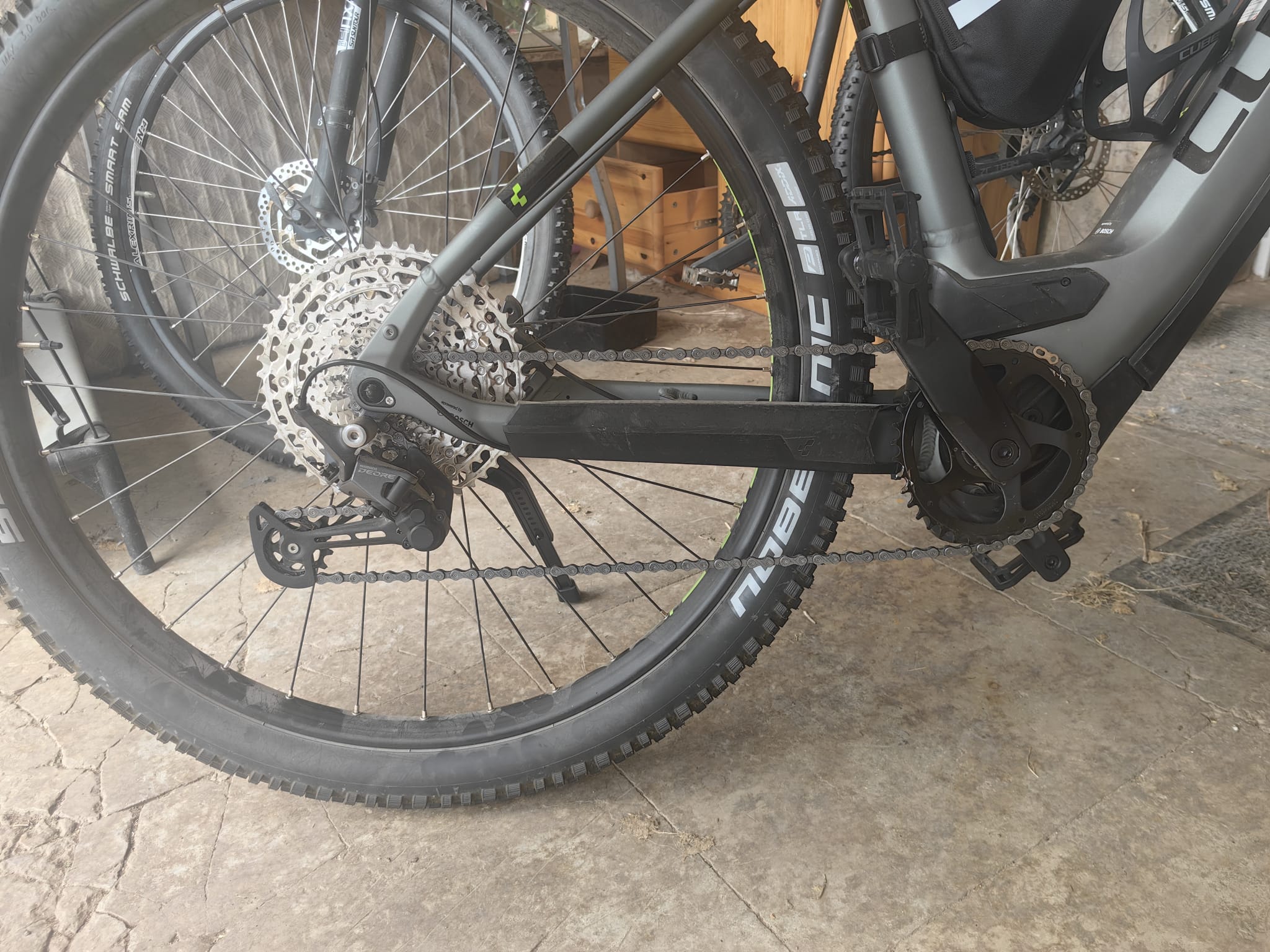

Leg mal die kette auf den guten Teil vom Kettenblatt und hinten schaltes du mal auf das kleinste ritzel und mach ein foto von der seite vom bike, damit man sieht wie die kette aufliegt
Boost ist so um die 52..53mm kettenlinie am Kettenblatt
Sorry für die doofe Frage - ich weiß nicht was du mit Boost meinst ;).
Ich habe auch mal weiter gegooglt und die 52mm Kettenlinie wird da oft genannt. Gibt es eine Empfehlung für ein Kettenblatt, oder soll ich einfach wieder das verbaute Teil in neu kaufen?
