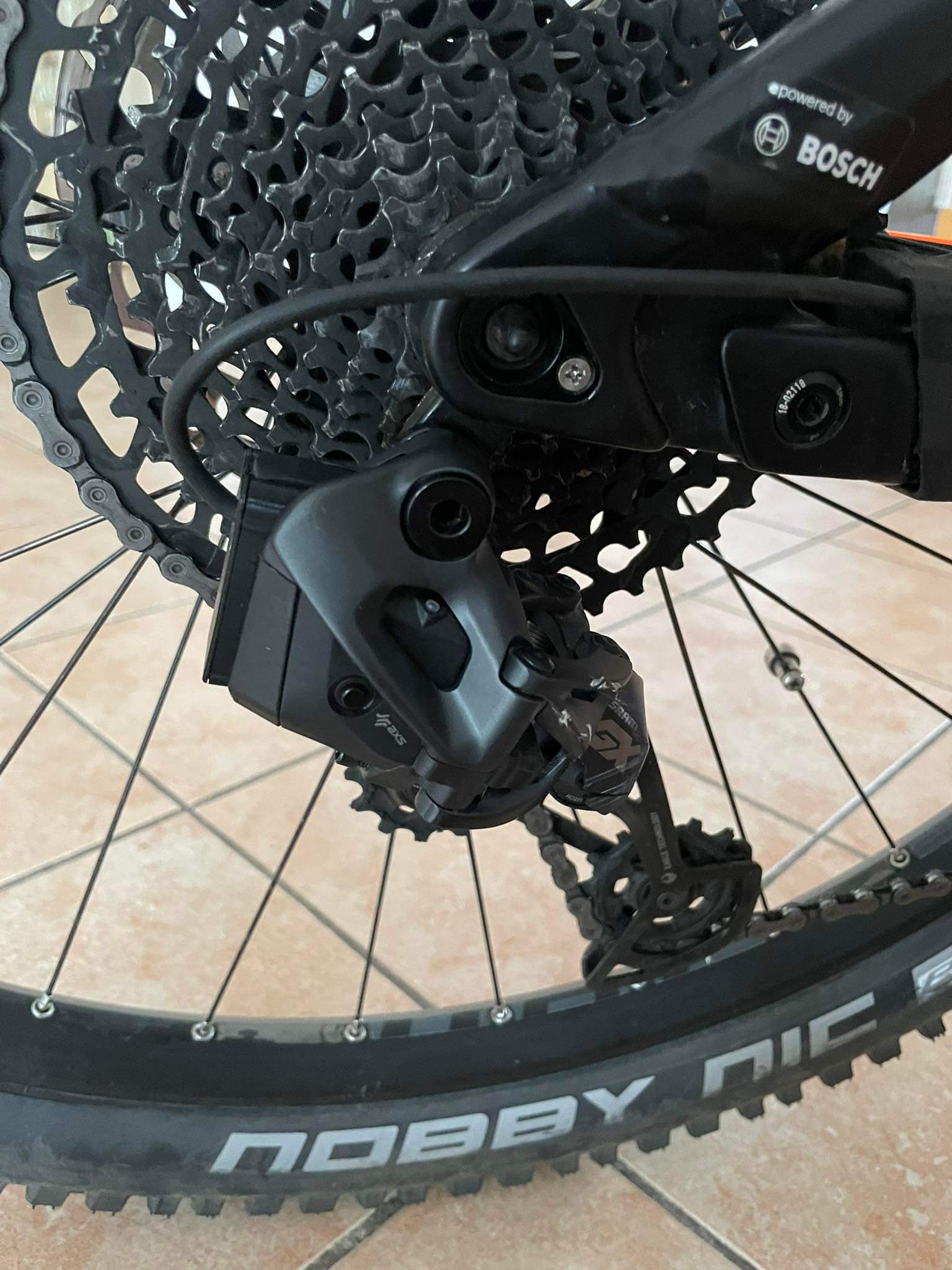

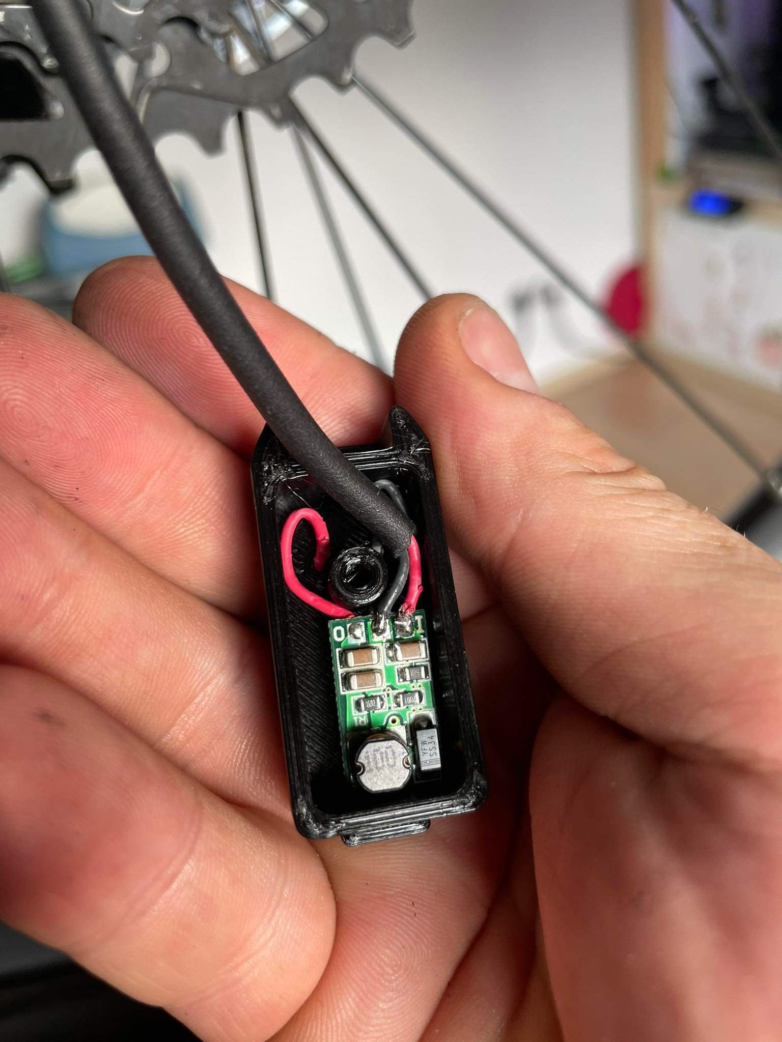

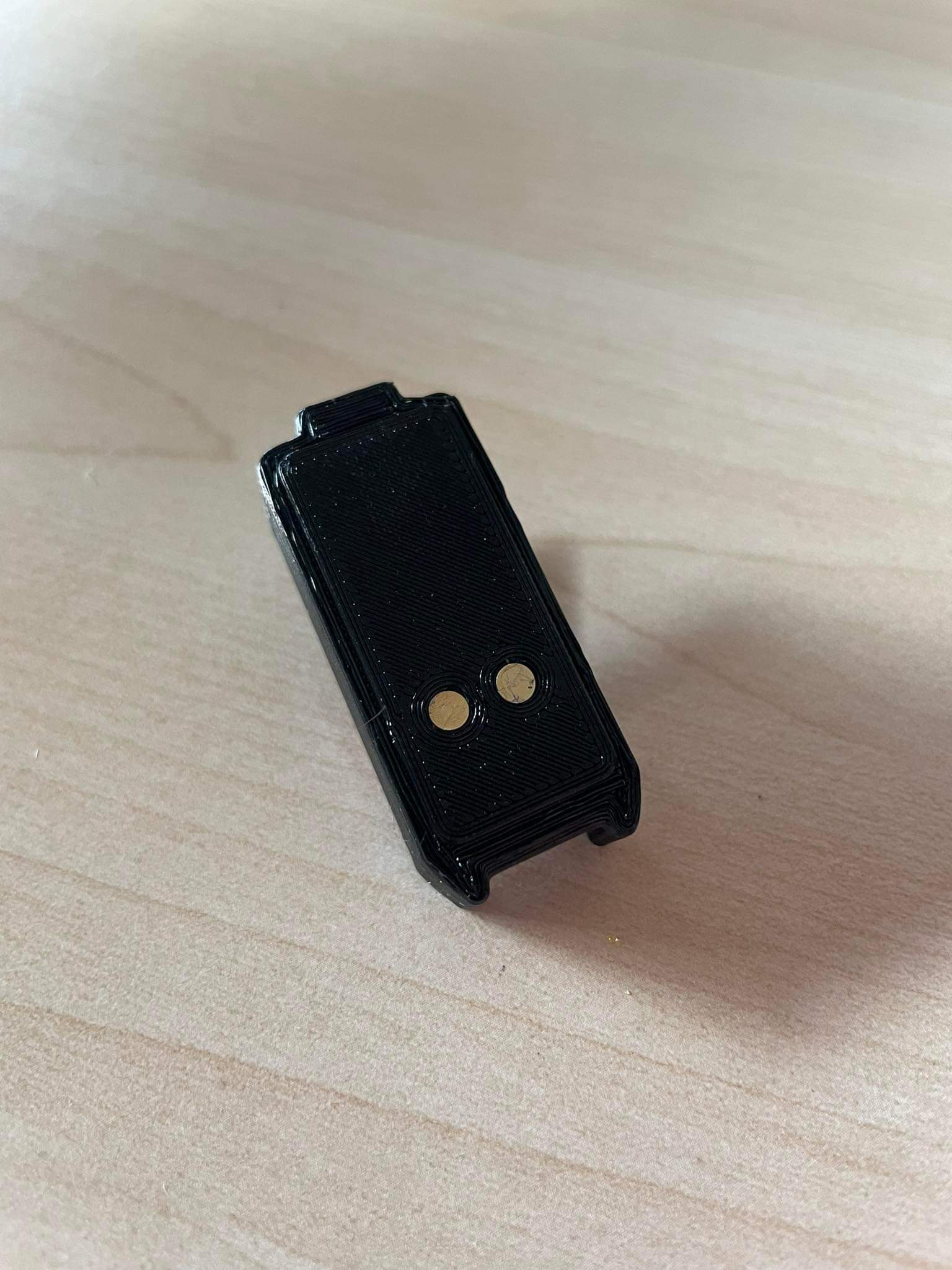

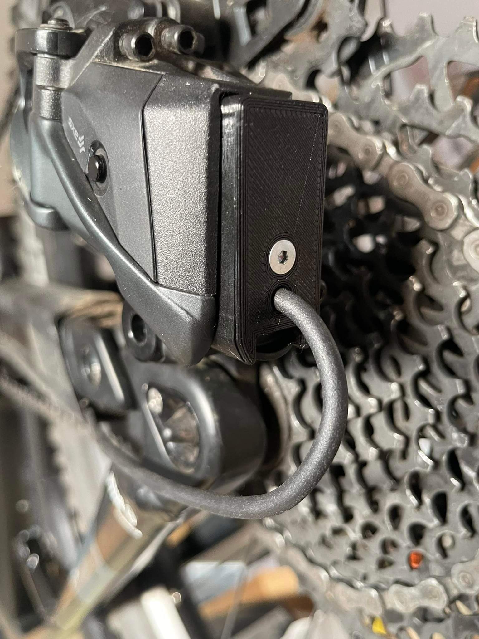

Kollege hat mal was gebastelt da ein AXS * zwar ganz genial ist aber leider an 'nem Pendlerebike einfach halt auch Nachteile hat.
Also Aux Ausgang vom Bosch genutzt
DC-DC Wandler und
kleines Gehäuse gebastelt.
Sieht doch ganz gut aus und funzt super.
Was meint ihr?

Ich find's gut.
Kleines Tutorial und Druckdaten wär schön. So könnten sich das auch Leute ohne Drucker online bestellen.
N DCDC hingekleistert, das ist ja ok.
Welche Sicherungsmaßnahmen sind denn sonst noch implementiert? Überspannung? Überstromt? Wenn der DCDC nen Kurzen am Ausgang macht, hat der AXS * Motor 12V und das Ding ist hin 😉
Also gerne mal schaltplan und Bauteile ins github und mal n Review machen lassen

Kabellos bezieht sich nur aufs schalten und nicht auf die Stromversorgung. Mittlerweile gibt es genau das gleiche auch von SRAM * aber nicht für den Endkunden.
Die Zuleitung von Bosch AUX haben wir nochmal abgesichert mit 0,63A Flink. Das Netzteil ist Kurzschlussfest (wurde getestet, auch ob es zu einer Überhitzung kommt) Alles top mir reicht das ganze so von der Sicherheit.
geiles teil genauso etwas wollte ich machen hab mich aber nicht getraut... ich würd mir auch gern so ein teil machen hast du evtl noch die 3d datei und paar mehr infos zu dem dc dc wandeler , danke dir
