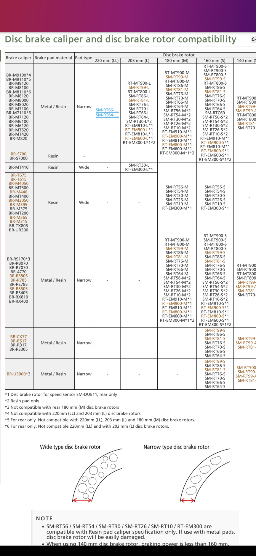

hier hab ich noch einige Aufzeichnungen (vermutlich nicht vollständig) und halt den richtigen Durchmesser beachten (160/180 usw.)
ältere Bremsscheiben mit breitem Reibring
passende Bremsscheiben Centerlock (z.B. SM-RT10, RT20, RT30, RT54) Reibring ~17mm breit
passende Bremsscheiben 6 Loch (z.B. SM-RT26 und RT56) Reibring ~17mm breit
Bremsscheiben mit schmalen Reibring
passende Bremsscheiben Centerlock (z.B. SM-RT64, RT70, RT80, RT81) Reibring ~14-15mm breit
passende Bremsscheiben 6 Loch (z.B. SM-RT66 und RT76) Reibring ~14-15mm breit
Lg Tirolbiker63

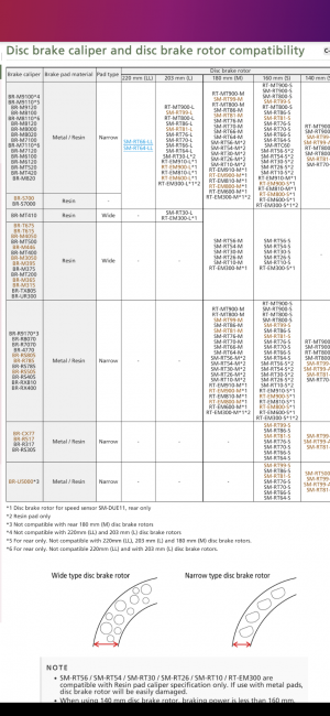

Auf der Shimano-HP gibt es eine entsprechende Auflistung, welche Scheiben zu welchem Bremssattel passen.
