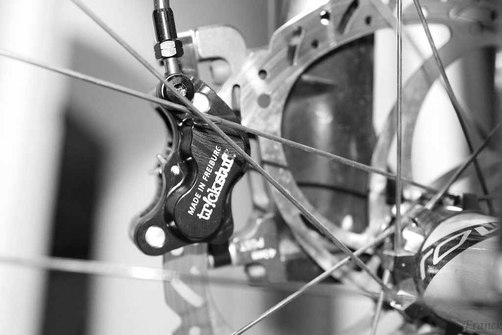

Hat jemand Erfahrung mit der Trickstuff Diretissima. Möchte gerne von der SRAM Guide RE auf die Trickstuff umrüsten. Welche Adapter benötige ich und ist es kompliziert die Leitung zu kürzen und die Bremse zu entlüften?

Hast Recht, die Frage war nur halb gestellt.
Im Moment fahre ich 200er Scheiben auf der SRam Guide RE. Werde v+h tauschen. Möchte sie gerne an den EX1 Trigger dranmachen und muss den hinteren Bremszug verlegen.

Benötige ich neue Adapter für die Bremsen, da ich von 200 auf 203 wechsle? Habe schon gegoogelt, werde aber nicht schlau.
