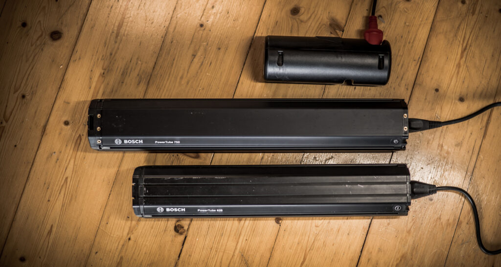

# Moderne E-Bike-Akkus wollen bei Zimmertemperatur – ca. 15 bis 20 °C – gelagert und aufgeladen werden.

Bei Temperaturen unter 0 °C kann der Akku an Kapazität einbüßen. Es empfiehlt sich deshalb, den Akku nach dem Fahren zu entnehmen, ihn bei Raumtemperatur (ca. 15 bis 20 °C) zu lagern – und erst kurz vor der nächsten Fahrt wieder in das E-Mountainbike einzusetzen. Bei längerer Fahrt in der Kälte ist es sinnvoll, Thermoschutzhüllen zu verwenden.

Beim Laden gilt dasselbe wie bei der Lagerung: Akkus mit Lithium-Ionen-Zellen sollten bei Raumtemperatur aufgeladen werden. Ist der Akku unterkühlt, weil er beispielsweise aus einer kalten Garage oder dem Auto kommt, ist es ratsam, ihn vor dem Laden eine Weile im beheizten Raum ruhen zu lassen. Fällt die Temperatur unter -5 °C, dann sollte der Akku gar nicht mehr geladen werden.
