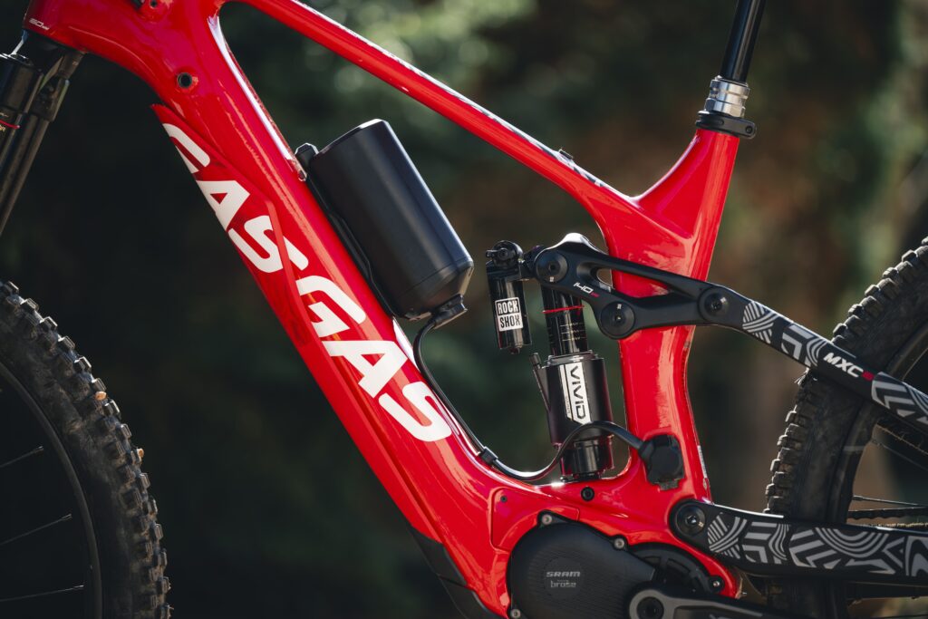

Das ist der SRAM Range Extender
Der neue Eagle Powertrain Range Extender von SRAM ist der perfekte Begleiter für alle, die ihre E-MTB-Fahrten auf einem Bike mit SRAM-Antrieb ausdehnen möchten. Kompatibel mit beiden aktuellen SRAM-Akkus bietet der Range Extender eine zusätzliche Kapazität von 250Wh und bis zu 40 % mehr Fahrzeit.
Der Range Extender ist speziell für das Powertrain-Montagesystem konzipiert und ermöglicht es den Fahrern, nahtlos zwischen dem Range Extender und einem Standard-Flaschenhalter zu wechseln.

Der Eagle Powertrain Range Extender ist mit Fahrrädern kompatibel, die das Eagle Powertrain-System verwenden. Er funktioniert sowohl mit der vollwertigen 720Wh- als auch mit der kompakten 630Wh-Eagle Powertrain-Systembatterie. Bitte kontaktiere den Hersteller für Informationen zu möglichen Einschränkungen in Bezug auf Rahmengröße oder -design.
Welche Motor-Modi unterstützt der Range Extender?
Der Range Extender verlängert die Fahrzeit im Range-Modus. Der Rally-Modus wird von der Hauptsystembatterie des Powertrain unterstützt.
Wie wird der Range Extender am Fahrrad montiert?
Der Range Extender verfügt über ein spezielles Montagesystem, das eine erstklassige Batteriesicherheit bieten soll. Dieses System ist mit den standardmäßigen Flaschenhalterungen der meisten Rahmen kompatibel. Bitte kontaktiere deinen Fahrradhersteller für Informationen zur Rahmenfreigabe.

Kann ich immer noch eine Wasserflasche mitführen?
Mit einem Schnellverschluss kann der Range Extender gegen eine andere Halterplatte ausgetauscht werden, die Platz für jeden Standard-Flaschenhalter bietet. Dadurch kannst du in Sekunden zwischen dem Range Extender und deiner Wasserflasche wechseln.
