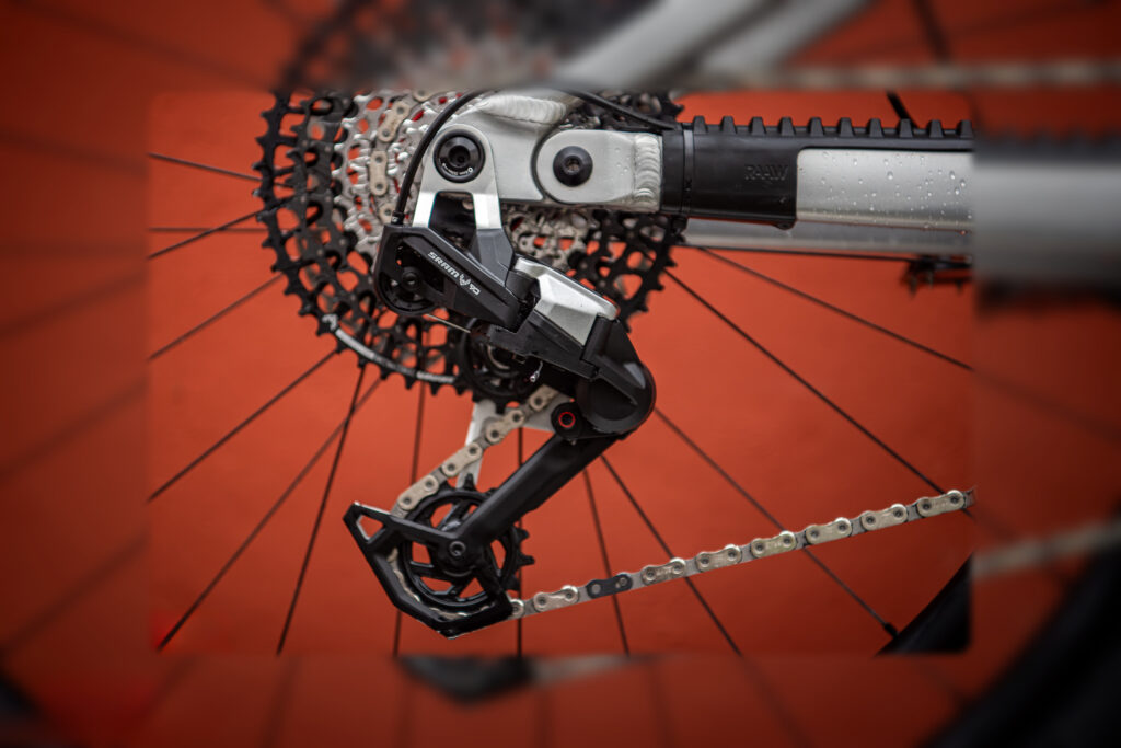

Bis vor einigen Jahren wurden alle Schaltwerke an einem Schaltauge befestigt, bei dem es sich im Wesentlichen um einen Alu-Fortsatz mit Gewinde handelt, der bei Belastung gerne mal verbiegt oder abbricht. Ich kann nicht mehr zählen, wie viele Schaltaugen mir schon abgerissen sind und wie oft ich dann mein Schaltwerk – dadurch meist auch kaputt – aus dem Hinterrad pulen durfte. Ursprünglich sollte das Schaltauge den empfindlichen Rahmen schützen, indem es bricht, bevor dieser Schaden nimmt. Moderne MTB-Rahmen sind allerdings viel stabiler. Anfang 2023 hat SRAM deshalb die elektronische SRAM Transmission-Schaltung vorgestellt, deren breit abgestütztes Schaltwerk direkt an der Hinterrad-Achse montiert ist und das Schaltauge weglässt. Diese Lösung bietet deutlich mehr Festigkeit im Vergleich zu einem konventionellen Schaltauge und macht das ganze Konstrukt haltbarer.
# Schaltauge weg, Schaltwerk dran - Das Schaltwerk wird um die Hinterradachse direkt am Rahmen verschraubt und das Schaltauge entfällt. Die breite Abstützung sorgt dafür, dass das Schaltwerk nur sehr schwer verbiegen kann.

Für ungeübte Rad-Besitzer ist das Einstellen eines Schaltwerks eine wirklich schwere Aufgabe. Das ist bei den neuen SRAM 90- und 70-Schaltwerken analog zur elektrischen Transmission anders. Montage und Einstellung umfassen nur eine Handvoll Schritte und sind ähnlich anspruchsvoll wie das Aufbauen von Ikea-Möbeln. Genau der Anleitung folgen – dann ist alles ganz easy!
Zuerst bestimmt man mithilfe der SRAM-Website die Kettenlänge. Dort bekommt man für das eigene Bike das Setup-Ritzel und die Position des Setup-Keys genannt. Kette kürzen, Setup-Key am Schaltwerk einstellen und dann das Schaltwerk montieren. Anschließend das Hinterrad montieren, Hinterrad und Schaltwerk um eine Umdrehung lösen, Schaltwerk gemäß Anleitung mithilfe eines Inbusschlüssels aufs Setup-Ritzel setzen, Kette spannen, Schaltwerk festschrauben, Hinterrad festschrauben, Zug montieren, Gangsprünge einstellen, fertig! Das ist etwas verkürzt dargestellt, worauf ich aber hinaus will, ist Folgendes: Es gibt keine manuelle Einstellung der Umschlingung und keine oberen und unteren Anschläge mehr. Für beides hat es früher etwas Erfahrung und Fingerspitzengefühl gebraucht. Das Montieren und Einstellen ist einfach, aber man muss unbedingt dem vorgegebenen Prozess folgen.
# Hier gibt es nichts zu sehen - am Schaltwerk finden sich weder Begrenzungsschrauben für die Anschläge, noch eine B-Schraube für die Umschlingung. Das ist alles mit der korrekten Montage erledigt.
# Auf der SRAM-Website findet man die korrekte Position des Setup-Keys für das eigene Bike - diese muss vor dem Spannen der Kette und dem Festziehen des Schaltwerks eingestellt werden.
