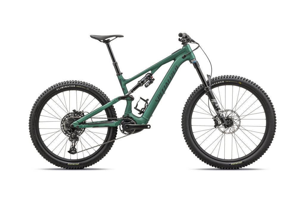

Vorgestellt wurde das Levo SL2 im Frühjahr 2023. Damals konstruierte Specialized den Carbonrahmen vollkommen neu und wandte sich vom markanten, beinahe ikonischen Design mit dem einseitigen Steg im Hauptrahmen, der den liegenden Dämpfer auf Antriebsseite leicht versteckte. Aktuell setzt man auf ein mainstreamigeres Design, mit ebenfalls liegendem Dämpfer, aber ohne die markante Verstrebung. Dadurch wirkt das Rahmendesign luftiger und vielleicht auch etwas gefälliger. Letzteres liegt allerdings, wie immer in Designfragen, im Auge des Betrachters.
Jetzt geht Specialized einen weiteren Schritt und serviert das Specialized Levo SL2 Comp mit einem Aluminiumrahmen. Das optische Pendant wirkt ebenso schlank und modern wie sein Kollege aus der schwarzen Faser, ist aber schwerer und kann niedrigere Preispunkte besetzen. Vom Gewicht her rastet die Alu-Variante bei ca. 20 Kilo ein – genau sind es 20,2 kg (S4, Herstellerangaben). Preislich liegt das Specialized Levo SL2 Comp Alu bei 6.600 € (UVP).
- Rahmenmaterial Aluminium
- Motor Specialized SL 1.2 mit Mastermind TCU-Display
- Akkukapazität 320 Wh (zzgl. optionalem Range Extender)
- Federweg 150 mm (vorn) / 150 mm (hinten)
- Laufradgröße Mullet-Wheels (29″ vorne, 27,5″ hinten)
- Gewicht 20,2 kg (S4, Herstellerangaben)
- Rahmengrößen S1 / S2 / S3 / S4 / S5 / S6
- Verfügbar ab sofort
- www.specialized.com
Specialized Levo SL2 Comp Alu Preis (UVP)
- Specialized Levo SL2 Comp Alu 6.600 €
Angetrieben wird das Specialized Levo SL2 auch in der Aluminium-Version vom SL 1.2-Motor. Das kompakte Aggregat wiegt schlanke 1,95 kg, generiert ein maximales Drehmoment von 50 Nm und schiebt mit einer Leistung von bis zu 320 Watt. Unter Vollast ist der Motor, dessen Ritzel im Inneren sich hochfrequent drehen, durch einen hohen Summton zu hören. Als Energiequelle dient, wie man es vom Specialized Levo SL bereits kennt, ein fest verbauter Akku mit einer Kapazität von 320 Wh. Dies lässt sich mittels Range Extender um 160 Wh erweitern. Welcher Akku im Falle des montierten Range Extenders zuerst entladen wird, lässt sich, ebenso wie die Charakteristik der Unterstützungsmodi, in der Specialized App einstellen.
Download Specialized App
Beim Specialized Levo SL2 handelt es sich um ein potentes All-Mountain mit 150 mm Federweg am Heck, gepaart mit 150 mm an der Front. Der neu entwickelte Aluminiumrahmen wurde als Einheit konstruiert. Dies bildet die Grundlage für ein lebendiges und präzises Fahrerlebnis. Der gesamte Rahmen – vom Steuerrohr bis zur Hinterradachse und den dazwischen liegenden Verbindungen – ist als Einheit gestaltet, um seitliche Verwindungen beim Pedalieren zu minimieren und jede Kraftübertragung optimal zu nutzen.
Menschen, die Lust auf ein potentes E-Mountainbike mit Light-Support und Mullet-Wheels haben, um mit einem agilen Bike über den Trail zu heizen und dabei auch die eigene Fitness im Blick haben, werden mit dem Specialized Levo SL2 Comp Alu viel Spaß haben. Die Kombination aus herausragender Trailbike-Performance und natürlicher Motorunterstützung dürfte für Begeisterung sorgen. Laut Specialized ist das Levo SL2 Alu das ultimative Trailbike.

Specialized bietet das Levo SL2 Comp Alu für 6.600 € (UVP) an. Was bekommt man hier für sein Geld? Nun, wir würden sagen, eine solide Ausstattung, die es bei anderen Herstellern günstiger gibt, aber absolut trailtauglich ist. Gebremst wir mit SRAM Code R, geschaltet mit einer SRAM NX und als Laufräder kommen hauseigene Modelle mit Felgen und Naben von Specialized, die mit Butcher- und Eliminator-Reifen, ebenfalls von Specialized, bestückt sind.
Specialized bietet das Levo SL2 Comp Alu in drei attraktiven Farben an.
