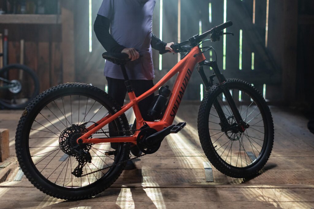

Specialized schielt auf den Nachwuchs und packt mit dem Levo SL HT ein neues Spielzeug ins Regal – das Kinder-E-MTB kommt mit einem starren Alurahmen als Hardtail in Unisize, 24″Laufrädern und 100 mm Federweg an der Front. Angetrieben wird es vom neuen Specialized 1.2 SL, der auch im ausgewachsenen Levo SL zum Einsatz kommt und ein maximales Drehmoment von 50 Nm bietet. 320 Wh sollen dem 16,6 kg schweren Gefährt die nötige Reichweite verschaffen, um auch ausgedehnte Familienausflüge auf die Trails zu ermöglichen. Zu haben ist es ab sofort für 4.000 € (UVP).
- Rahmenmaterial Aluminium
- Federweg 100 mm (vorn)
- Laufradgröße 24″
- Gewicht 16,6 kg (Herstellerangabe)
- Max. Systemgewicht* keine Angabe
- Rahmengrößen Unisize (für 125-145 cm Körpergröße)
- Motor Specialized 1.2 SL Custom Rx Trail Tuned Motor
- Akkukapazität 320 Wh
- Verfügbar ab sofort
- www.specialized.com
- Preis (UVP) 4.000 € (UVP) | Bikemarkt: Specialized Levo SL HT kaufen

Bei der Geometrie geht Specialized eigenen Worten zufolge einen progressiven Weg beim Levo SL HT, diese richtet sich aber auch nach der Größe der Kinder – vorgesehen für Körpergrößen von 1,25 m bis 1,45 Meter sollen die Eigenschaften mit den Fähigkeiten der kleinen E-Biker*innen mitwachsen. Eine niedrige Überstandshöhe soll Kindern ab 1,25 m Sicherheit geben, dazu soll der verhältnismäßig große Radstand für Laufruhe sorgen. Wächst das Kind, sollen sich in Relation zur Körpergröße auch die Fahreigenschaften ändern, der dann eher kurze Radstand soll das Bike agiler machen – so stellen es sich jedenfalls die US-Amerikaner vor.

Wer Angst davor hat, dass sich der Nachwuchs nicht für eine Ausstattung entscheiden kann, der sei beruhigt – des Levo SL HT gibt es tatsächlich nur in einer einzigen Ausstattungsvariante. Neben einer RockShox Reba mit 100 mm Federweg wird beim Kinder-MTB hauptsächlich auf Komponenten von SRAM gesetzt – eine 11-fach NX Schaltung sorgt mit einer 11-42 Kassette für die nötige Übersetzung beim Schalten, dazu sollen SRAM Level T Bremsen mit 160 mm Bremsscheiben das 16,6 kg schwere Gefährt im Zaum halten. Ein Highlight für die Größe dürfte die Variostütze von TranzX sein, die immerhin 80 mm Hub zur Verfügung stellt.

Wie schon beim von uns ausgiebig getesteten neuen Specialized Levo SL ist auch im kleinen Levo der Specialized-eigene SL-Motor in Generation 1.2 verbaut. Mit einem maximalen Drehmoment von 50 Nm und einer Leistung von 320 Watt bietet er eine ordentliche Unterstützung, ohne das Bike für kleine E-Biker*innen zu schwer zu machen. Im Unterrohr befindet sich ein Akku mit einer Kapazität von 320 Wh verbaut. Nach wie vor ist der Specialized-Motor IP67-zertifiziert. Weiteres Merkmal ist der niedrige interne Widerstand des Motors, der sich so ohne eingeschalteter Unterstützung nicht von einem Bike ohne Antrieb unterscheiden lassen soll.
