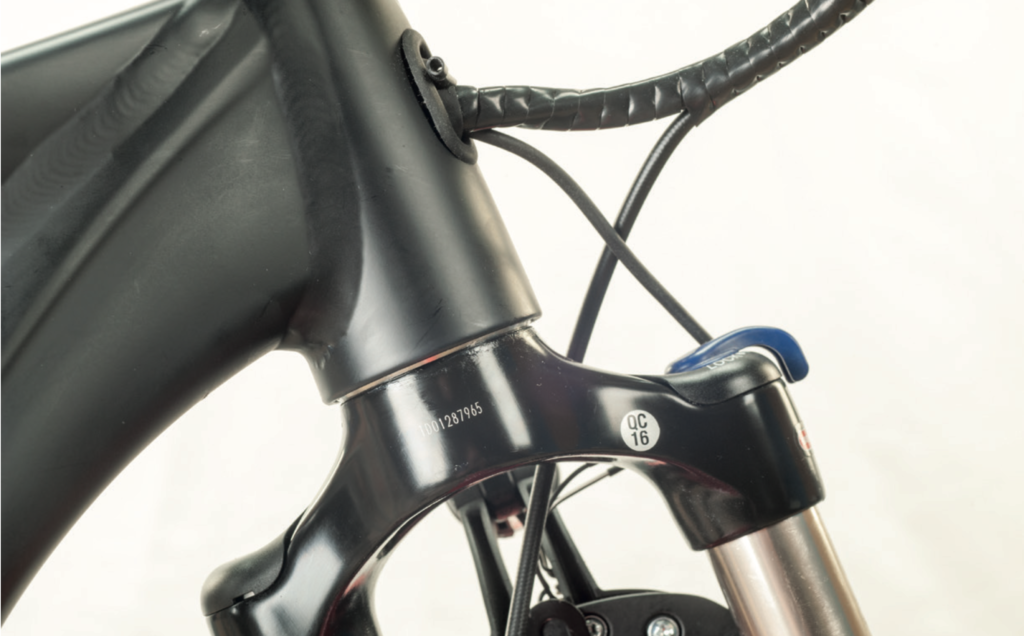

Rückruf bei Felt: der Hersteller hat festgestellt, dass unter bestimmten Umständen die Leitungen im Steuerrohr mit dem Gabelschaft Kontakt haben können, wodurch erhöhte Reibung an den Bauteilen auftreten kann. Von dem Problem sind neben normalen Pedelecs auch e-MTB betroffen.

Bei Teilen der oben aufgeführten Modelle wurden die Lichtkabel, Bremsleitungen und Schaltzüge durch das Steuerrohr verlegt. Ein Beispielbild finden Sie am Ende des Schreibens.
Es kann bei dieser Konstruktion zu einem Kontakt zwischen dem Gabelschaft und den Leitungen kommen. Unter Umständen kann dies zu erhöhter Reibung an den Bauteilen führen.
Berichte über Unfälle oder Verletzungen, die dadurch verursacht wurden, sind uns nicht bekannt.
FELT hat sich dennoch entschieden, die oben genannten Modelle im Interesse der Verbrauchersicherheit zurückzurufen, um zusätzlich ein leicht gleitendes Material nachzurüsten und damit die Reibung zu verringern und Abrieb an den Bauteilen zu verhindern.
