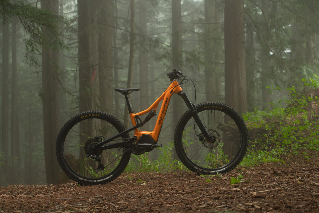

Das hatten wir so auch noch nicht: Rocky Mountain bringt mit dem Reaper Powerplay ein neues Kinder-E-MTB auf den Markt, das nicht nur mit einem Furcht einflößenden Namen („Reaper“, Engl., ist der finstere Sensemann), sondern mit einem scheinbar neu entwickelten, eigenen Motorsystem aufwarten kann! Der Dyname S4 Mini Antrieb unterstützt mit bis zu 40 Nm Drehmoment und einer Spitzenleistung von 300 Watt. Mit einem leichten 240 Wh-Akku bietet das Reaper Powerplay genug Power, damit der Nachwuchs problemlos den Berg hinaufkommt und den Trail hinabsaust. Das E-MTB ist in zwei Laufradgrößen (24“ und 26“) erhältlich und soll durch Tausch der Laufräder und einige FlipChips mit dem Nachwuchs mitwachsen.
# Rocky Mountain Reaper Powerplay das Kinder E-MTB lehnt sich im Design sichtlich an die Altitudes der letzten Generation an.

Die Geometrie des Reaper Powerplay ist progressiv und richtet sich nach der Größe der Kinder. Das Bike ist in zwei Laufradgrößen erhältlich: 24“ und 26“. Die niedrige Überstandshöhe bietet Sicherheit, während der große Radstand für Laufruhe sorgt. Flipchips in den Ausfallenden ermöglichen, die Kettenstrebenlänge anzupassen und für einen Wechsel zwischen 24 und 26 Zoll Laufrädern stehen drehbare Steuersatzschalen sowie ein, ganz nach Rocky-Mountain-Art „Ride 2“ genannter FlipChip am Hinterbaudämpfer zur Verfügung. Während hinten immer 130 mm Federweg zur Verfügung stehen, kommt das 24 Zoll Reaper Powerplay mit 120 mm Federweg vorn und das 26-Zoll-Modell mit 140 mm an der Front. Mit 140 (24“) und 155 (26“) mm kurzen Kurbelarmen und Rocky Mountain Kids-Sätteln sowie einer extrakleinen Lenker-Remote sind die Mini-Powerplays auch ergonomisch kindgerecht ausgelegt.

Das Reaper Powerplay kommt in zwei Ausstattungsvarianten für die unterschiedlichen Laufradgrößen. Beide Modelle teilen den Aluminiumrahmen und den Dyname S4 Min-Antrieb und beide Modelle sind mit X-Fusion Variostütze und einem RockShox Deluxe Select Dämpfer ausgestattet. Ein Umbau von der 24 auf die 26 Zoll Version soll laut Rocky Mountain problemlos möglich sein, damit das E-MTB mit dem Kind mitwachsen kann. Vorn sind Manitou Junit Federgabeln verbaut – beim kleinen Reaper die Junit Comp mit 120 mm und beim Großen die Junit Expert mit 140 mm Federweg.

Der Dyname S4 Mini bietet 40 Nm Drehmoment und eine Spitzenleistung von 300 Watt. Der 240 Wh Akku ist im Unterrohr integriert und sorgt für ausreichende Reichweite. Das Jumbotron-Display im Oberrohr ist die einzige Antriebskomponente, die wir in dieser Form schon einmal bei Rocky Mountain gesehen haben. das alle wichtigen Informationen gut sichtbar anzeigt und über den Lenker ferngesteuert werden kann. Elternfreundliches Zusatzfeature: Mit den „Parental Controls“ lassen sich Leistung und Höchstgeschwindigkeit für Motorunterstützung nach Belieben drosseln.
# Das Reaper Powerplay ist ein E-MTB für sehr ernst zu nehmende Einsätze im Gelände.
# Hoch hinaus: Will der Nachwuchs bei den Großen mithalten, könnte das Reaper eine passende Wahl sein.
