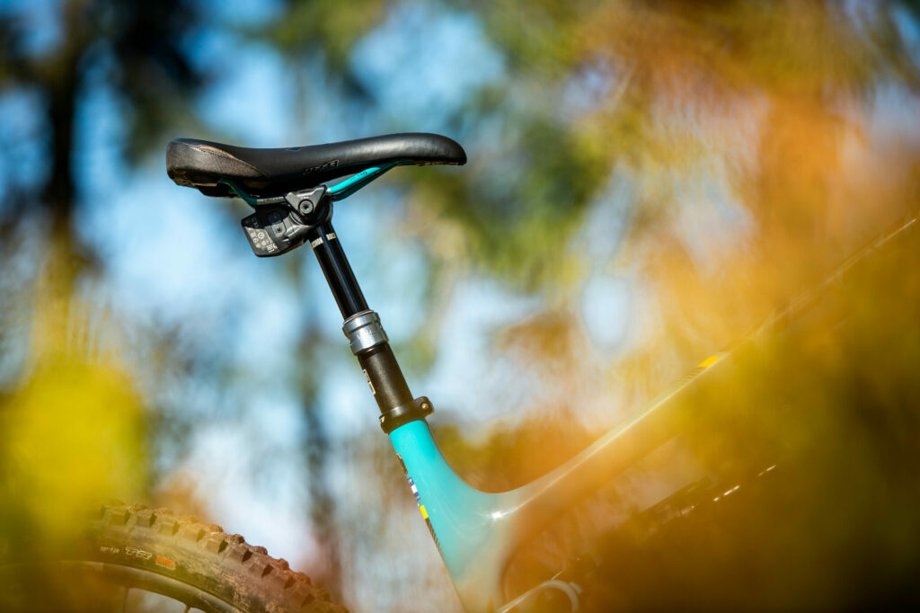

Die Reverb AXS ist definitiv mehr als eine Reverb ohne Hydraulikleitung. Stattdessen wurde auch strukturell viel an der Stütze geändert – doch bleiben wir zunächst bei der Optik. Auffällig ist der große Akku hinter dem Stützenkopf: Dieser kann ganz leicht abgeklipst und extern geladen werden – eine Ladung soll etwa 40 Fahrstunden lang halten. Ist der Akku entfernt, soll man zum Schutz der Kontakte einen roten Batterie-Block einsetzen. Beim Akku handelt es sich um exakt dasselbe Modell wie bei der SRAM AXS oder eTap-Schaltung – geht also beispielsweise der wesentlich öfter beanspruchte Akku der Schaltung leer, kann man ihn einfach mit dem Reverb-Akku tauschen. Das ist ein auf langen Touren durchaus praktisches Feature.
# Der große Akku mit Motor auf der Rückseite der Stütze verrät, dass hier elektrisch gearbeitet wird – die Ladung soll für etwa 40 Fahrstunden ausreichen.

Auf dem Stützenkopf selbst gibt es nur einen einzigen kleinen AXS-Knopf und eine LED-Leuchte. Der Knopf wird zum Verbinden der Stütze mit dem Controller oder anderen AXS-Komponenten verwendet, öffnet jedoch auch das Ventil. Geht die Knopfzelle im Controller also mal leer, kann man die Stütze immer noch ein und ausfahren. Die LED gibt Information über den Ladestand – liegt dieser über 50 %, leuchtet sie grün, ansonsten rot. Fängt die LED an rot zu blinken, sollte man seine Fahrt bald beenden und den Akku laden. Auch mechanisch unterscheidet sich die RockShox Reverb AXS von ihren nicht-elektrischen Geschwistern. Die Sattelklemmung besteht nicht mehr aus zwei aufeinander gesetzten Hälften mit je einer Schraube vorne und hinten, stattdessen benötigt man nur noch eine mittig sitzende Torx-Schraube. Die Neigung dagegen wird unter der Sattelnase eingestellt. Das System wirkt deutlich aufgeräumter und ist sehr angenehm und einfach zu bedienen – man spart sich das ständige Lockern und Anziehen, bis man endlich die korrekte Neigung gefunden hat.
# Ein Druck auf den kleinen AXS-Knopf lässt die LED aufleuchten – auch beim Bedienen blinkt die kleine Lampe auf. Bei Grün liegt die Ladung noch über 50 %, bei Rot darunter.
