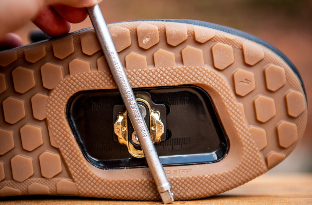

MTB-Cleats für Klickpedale montieren
Mountainbike-Klickschuhe setzen unabhängig vom Hersteller auf das SPD-System der Firma Shimano. Bei den Cleats handelt es sich um kleine Metallplatten, die über zwei Senkkopfschrauben am MTB-Schuh befestigt werden – und zwar bei allen Herstellern, egal ob Shimano SPD, Crankbrothers, HT, Time etc. In der Regel bieten die Schuhe zwei Paare an Montagebohrungen sowie eine nach vorne und hinten bewegliche Montageplatte. Darüber lässt sich die Position recht großzügig entlang der Längsachse verstellen. Je nach Pedal-Hersteller können die MTB-Cleats zudem seitlich verschoben werden, um einen schmaleren oder breiteren Stand zu erreichen. Eine Verdrehung der Cleats ist nur geringfügig möglich – die Senkkopfschrauben richten diese stets nach Ausrichtung der Montageplatte aus.
# MTB-Cleats werden ganz einfach über zwei Schrauben auf der Unterseite des Schuhs befestigt.
# Über Schlitze könnt ihr die Längsposition des Cleats …
# … in einem großen Bereich verstellen.
Einige Klickpedal-Hersteller (z. B. Crankbrothers) liefern die Cleats mit Unterlegscheiben aus, um diese in der Höhe zu verstellen. Diese könnt ihr nutzen, wenn die Cleats sonst zu tief im Schuh versenkt sind und sich Sohle und Pedalkäfig beim Ein- und Ausklicken in den Weg kommen. Die Cleats sollten allerdings nicht so weit aus der Sohle herausstehen, dass sie beim Laufen ständig auf dem Boden aufschlagen, da dies die Abnutzung erhöht.
