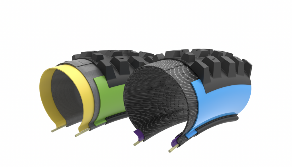

Die Exo+ Karkasse stellt aktuell das Bindeglied zwischen der einfachen Exo-Version und der für Enduro und Downhill Bikes konzipierten Double Down-Karkasse dar, jedoch konnte die Pannensicherheit der Exo+ Reifen wohl nicht Jedermann überzeugen. Der bisherige Exo+ Aufbau basierte auf einer 120 TPI Karkasse, die mit den Pannenschutzlagen SilkShield (Wulst-zu Wulst, Grafik gelb) und Exo (in der Seitenwand, Grafik grün) verstärkt wurde. Die Abkürzung TPI (Threads Per Inch) steht dabei für die Zahl der Nylonfäden auf einem Zoll Reifengewebe, welche bei 60 TPI mit schwerem Gewebe und dickeren Fäden für eine stabilere Karkasse sorgt. Im Vergleich dazu, fallen die Nylonfäden bei 120 TPI dünner aus, wodurch sich der Reifen dem Untergrund besser anpasst, was jedoch auf Kosten der Stabilität geht.
# Die alte Exo+ Generation – dünnere Fäden bedeuten mehr Anpassungsfähigkeit bei weniger Stabilität und Pannenschutz.

Die neue Exo+ Konstruktion baut dagegen auf eine 60 TPI Karkasse, die mit einem neuen Abrieb-resistenten Gummi beschichtet sein soll. In den Seitenwänden befindet sich nun eine gummierte Exo Pannenschutzlage (Grafik blau) und über der Wulst wird eine kurze Butyl-Einlage (Grafik violett) eingearbeitet.
# Die neue Exo+ Karkasse – weniger dafür dickere Fäden pro Zoll für mehr Stabilität und Pannenschutz.
Während die bisherige Exo+ Technik zwar schon etwas mehr Pannenschutz als die einfache Exo-Version geboten hat, soll die neue Exo+ Technik, indessen einen nahezu doppelt so hohen Pannen- und 20 % höheren Durchschlagschutz bieten. Das Ganze bei einer Gewichtszunahme von 1 bis 5 %, abhängig vom jeweiligen Modell. Die Umstellung auf die neue Technik erfolgte im Rahmen eines „Running Change“. Das bedeutet, dass sich an den Artikelnummern nichts geändert hat und bereits seit letztem Herbst ausschließlich die neue Version der Karkasse an den Handel ausgeliefert wird.
# Alt vs Neu – links der alte 120 TPI-Aufbau, rechts die neue Karkasse.
