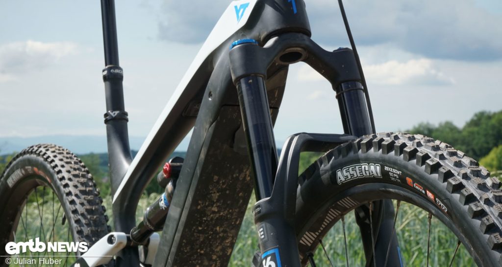

Maxxis Assegai – kurz & knapp
Ursprünglich ist dieser Reifen als Signature-Modell von Downhill-Pro-Fahrer Greg Minnaar auf den Markt gekommen. Greg war es wichtig, einen Reifen zu konstruieren, welcher vor allem auf Waldwegen sowie trockenen, staubigen Böden gut funktioniert. Die zusätzlichen Stollen sollen das Fahrgefühl harmonischer gestalten und dennoch viel Biss haben. Mit der mittelharten Gummimischung 3C MaxxTerra also genau der richtige Reifen für unser Sommer-Setup. Übrigens stammt der Name „Assegai“, wie auch Greg Minnaar, aus Südafrika und bezeichnet einen traditionellen Speer der Zulu-Krieger.
# Der Assegai ist eigentlich ein klassischer Downhill-Reifen. – Er bietet aufgrund der Stollenanordnung ein agiles Einlenkverhalten bei maximalem Biss.
# Maxxis Assegai mit der etwas härteren 3C MaxxTerra-Gummimischung und EXO+ Karkasse – Damit wird der Reifen gegenüber dem klassischen Downhill-Modell durch ein geringeres Gewicht und bessere Abrolleigenschaften Trail-tauglich.

Ursprünglich ist der Assegai als klassischer Downhill-Reifen konzipiert worden. Dabei weist dieser Reifen im Profilbild einige Besonderheiten auf, die ihn für uns als schnellen Sommerreifen prädestinieren. Im Profilbild ist hier die schmale Lauffläche zu erkennen, die dem Reifen unter Berücksichtigung seines ursprünglich bestimmten Einsatzzwecks recht gute Abrolleigenschaften mitgibt. Durch die mittelharte Gummimischung wird diese Eigenschaft zusätzlich unterstützt. Die groben Stollen auf der zentralen Lauffläche werden hierbei bereits von recht eng anliegenden, zusätzlichen, seitlichen Stollen aktiv unterstützt und bieten damit ein weiches, gleichmäßiges und agiles Einlenkverhalten in jeder Schräglage. Die massive Profilierung an den äußeren Flanken liegt gleichmäßig im selben Radius der Reifenfläche und bietet bis zum Limit gleichmäßigen Grip. Dank der etwas härteren Gummi-Mischung 3c MaxxTerra rollt der Assegai noch recht angenehm ab. Wichtiges Merkmal an einem Vorderreifen ist zudem die Bremsperformance, da über das Vorderrad im Bremsvorgang die stärkste Verzögerung erreicht werden kann. Hier beweist sich die Profilierung mit großer Bodenhaftung und kann so die Bremsperformance einer guten Vier-Kolben-Bremse voll zur Geltung bringen. Spurtreue und Lenkpräzision bei der Linienwahl auf hartem, trockenem Untergrund überzeugen und sind die primären Faktoren bei der Entscheidung für diesen Reifen im Sommer-Setup.
